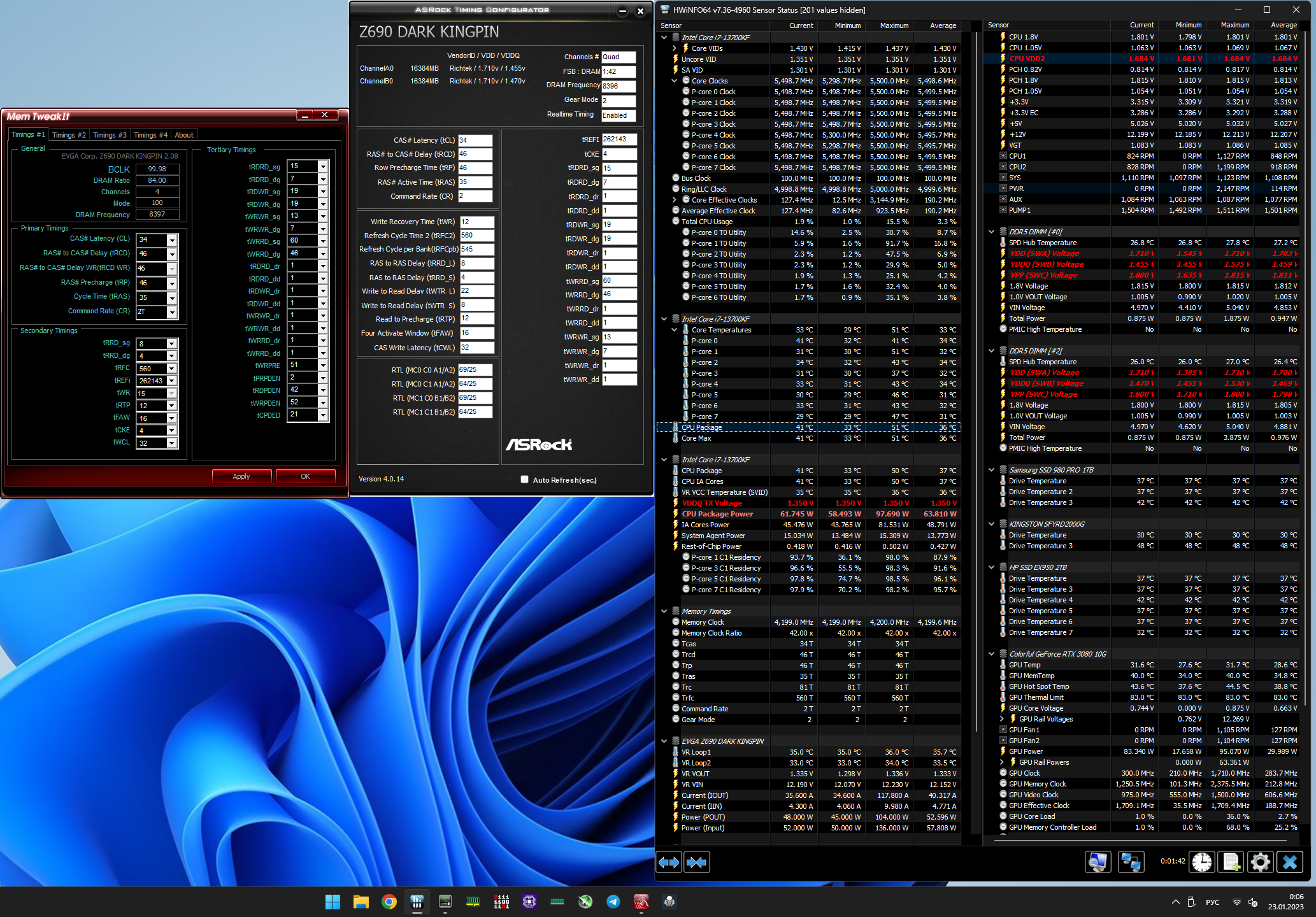

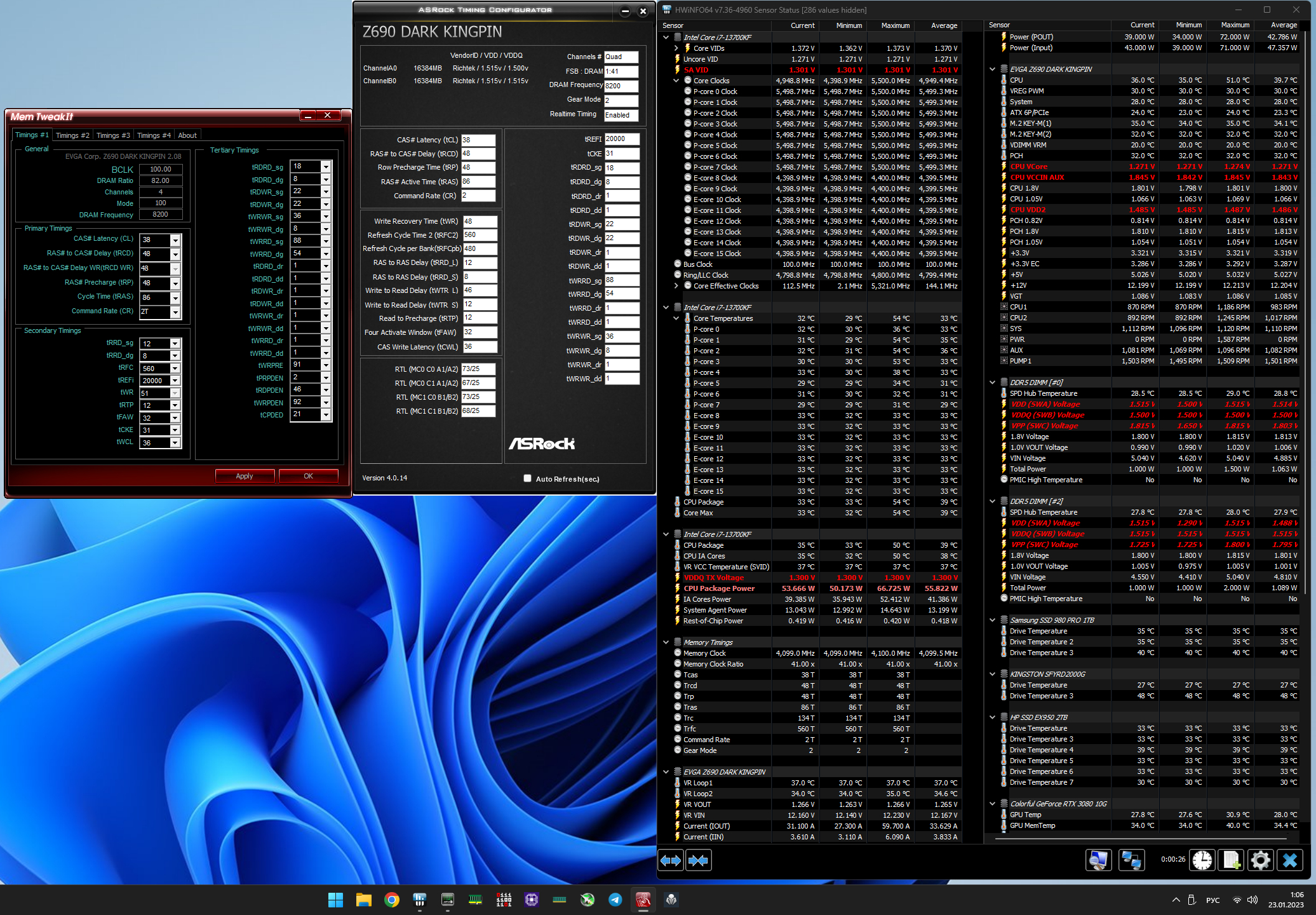

Та самая ОЗУ, ТФорс 6000с38.
Напруги в авто. 8200 сам, 8400 из профиля ГБ3 загрузил.
Надо ковыряться с 8000 и выше. Тяжело даётся и КП не каждый осилит. VID в стоке у меня 0.902, вроде ок, Олег говорит, что 0.96 это 84СП был на асусе. У меня 90 и/или выше должен быть, а вот по MC пока не знаю...
Кому 8000 и выше добиться получилось, отпишите.
Гнал клиентам 2-ум, 8200CL36 Z790 APEX (ещё на 0810) и 4090 получалось, проц не просили трогать, один 97SP, второй 95, оба 13900K. 8400 и выше не стал, ибо у обоих воздух. Плашки 7200CL34/7600CL36 Team Group.
8400CL34 BOOT.jpg [ 2.57 МБ | Просмотров: 695 ]
8200CL38 BOOT.jpg [ 2.62 МБ | Просмотров: 695 ]
