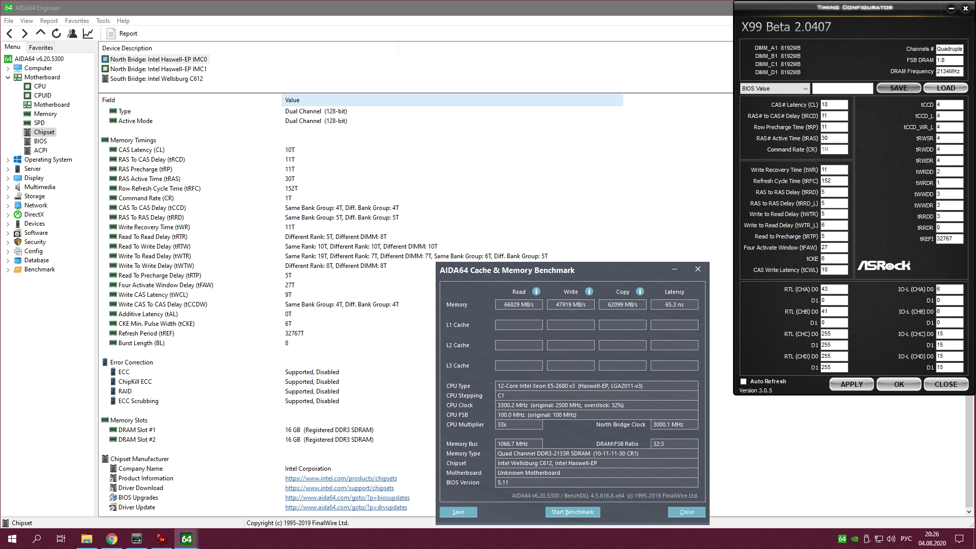

causus писал(а):
по латентности
ДДР4 - латентность при измерениях в диапазоне 70 - 71.
На ДДР3 немного меньше 70, вечером сделаю скрины.
Может еще в игре какой сравню.
А вообще лучшие латентности из того, что у меня было, на Машинисте с прошивками VK239 (особенно которая от двухголового дешмана), там на 2620 и 2640 66 - 67 влет.
X99F8 + 2689-V4 + 64 ECC REG, X99TF + 2689-V4 + 64 ECC REG, Jingsha D8I + 2667-V4 + 64 ECC REG
Регистрация: 31.01.2020
Любопытно, но не думаю, что там будет серьезная разница, разве что на 2620, если его загрузить по полной.
Intel.QQLT|EVGA-Z170-ITX-Stinger|32Gb|RTX3080
Intel.QTJ2|ASUS-Sabertooth-Mark1|32Gb|RTX3060ti
Xeon.E5-2673V3x2|Jingsha-X99-DualF2|256Gb|GTX1030
Регистрация: 30.03.2017
Откуда: Москва/Вешняки
Фото: 11
так то их нельзя сравнивать по задержкам с 10ядерниками и выше ибо у тех по 2вухкольцевой схеме уже идёт 4канал в проце.
causus писал(а):
на @1866 получил 67 мс
CMD Normalization в enabled, ещё меньше станет ;) Обсуждение и разгон оперативной памяти на китайских Х99 #16938631
Регистрация: 25.12.2019
Откуда: Липецк
Да, разница в бенче на уровне статистической погрешности.
А в AIDA вот так, вторички не крутил.
Добавлено спустя 1 час 6 минут 14 секунд:
Покрутил вторичку, улучшение есть, но оно минимально.
IMG_1998.JPG [ 5.54 МБ | Просмотров: 1868 ]
2678_DDR3_1866_2.png [ 117.68 КБ | Просмотров: 1868 ]
2678_DDR4.png [ 117.61 КБ | Просмотров: 1876 ]
2678_DDR3_2133.png [ 117.54 КБ | Просмотров: 1876 ]
2678_DDR3_1866.png [ 117.6 КБ | Просмотров: 1876 ]
