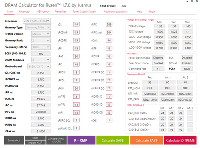

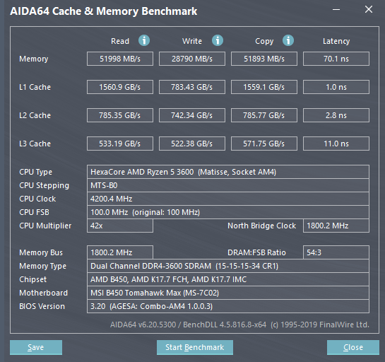

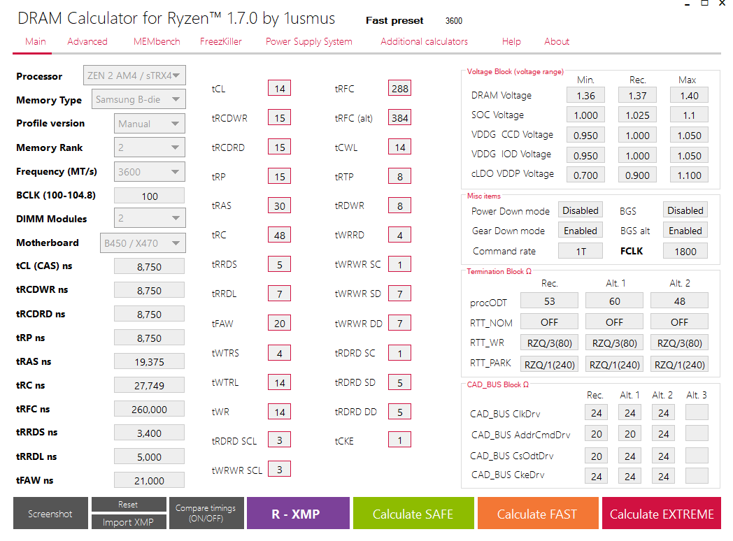

Попробовал память разогнать. F4-3200C14D-32GTZSW (2x16gb)
Ввел в калькулятор желаемую частоту, вроде все остальные данные тоже ввел.
Ввел их в биосе, какие то параметры в биосе были еще во вторичных и третичных. Оставил на авто.
Не запустилось. Убрал третичные - не запустилось. Вторичные - так же.
Остановился на 3600 15-15-15-15-34(поставил просто наугад) и остальные тайминги оставил на авто. Куда пойти?
В аиде посмотрел тест, латентность(?) вроде такая же как была на xmp профиле 3200

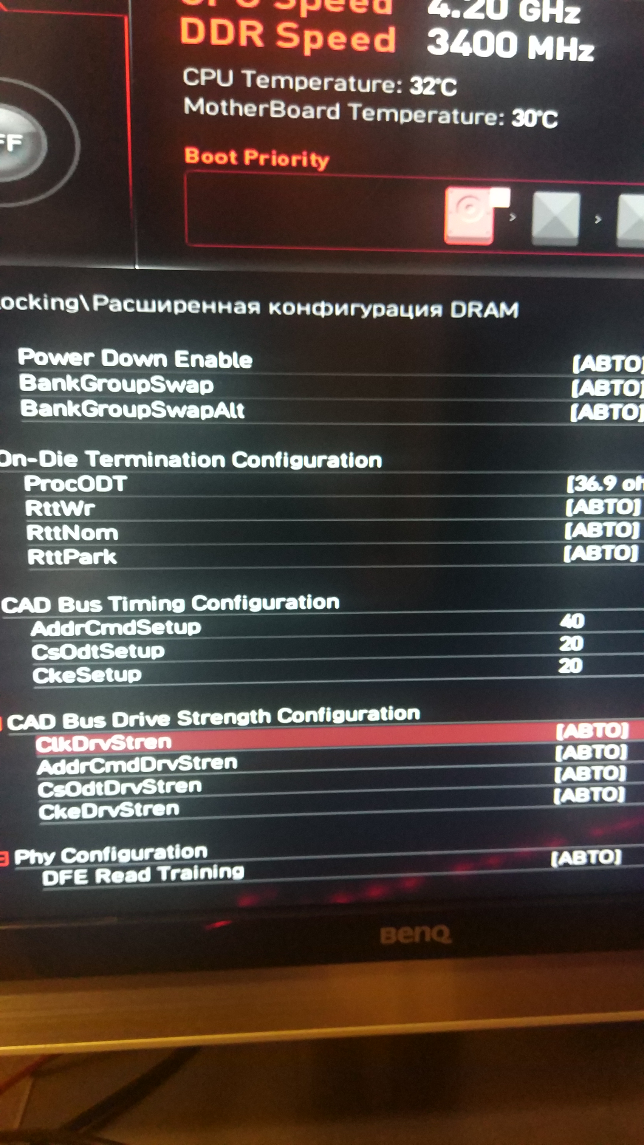

Регистрация: 17.12.2010
SRV1977
RttWr
RttNim
RttPark есть. На что их выставлять?
RZQ5 нетнашел
ClkDrvStren 40
AddrCmdDrvStren 20
Gear down mode Не активен для изменения
Power down enable - отключил
CsOdtDrvStren 20
CkeDrvStren 24
Phanteks Evolv X, Phanteks Revolt Pro 1000W, MSI b450 tomahawk max, AMD Ryzen 5800x3d, Palit NVIDIA 4080, G.Skill TridentZ 2x16 3200C14 GTZSW
Регистрация: 24.06.2019
Откуда: Владивосток
Фото: 4

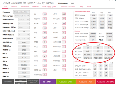

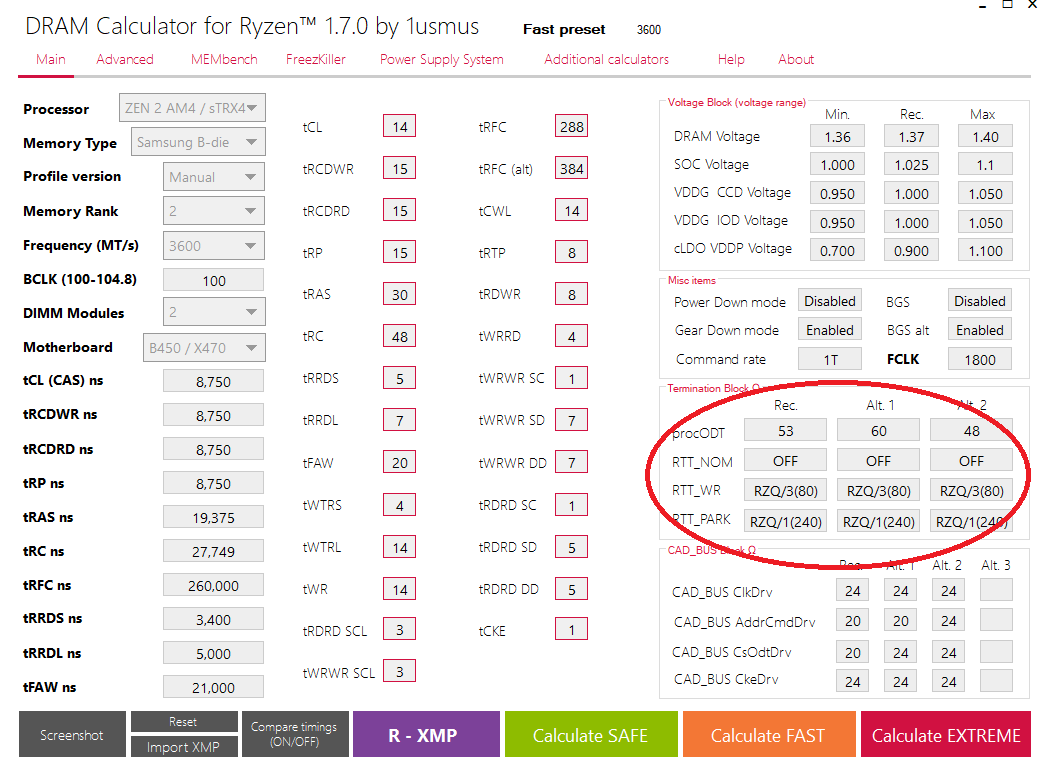

RZQ/5 это значение для RTT Park
исправил
SRV1977 Rtt поставил как на калькуляторе. Выставил напряжения что ты указал. Ну и все остальное что написал выставить - выставил. Не доходит до биоса загрузка
SRV1977 да, применил. Выключил. Включил.
Поставил cad_bus из калькулятора со второй колонки. Так же указался DRAM voltage 1.37. Сейчас попробую холодный старт
