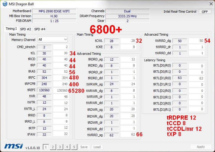

Roman Larin писал(а):
можно поджать
Попробуйте такое. Должно нормально поехать 6800 и выше. Только выставляйте именно ВСЕ эти тайминги, ну кроме rtl. С напряжениями уже сами. Я бы начал с SA 1,2 vddq 1,3 vdd2 1,35 dram vdd/vddq 1,46+ Как упрётесь в частоту- можно поджимать напряжения и тайминги по формулам. Пробуйте.
12332123.jpg [ 99.14 КБ | Просмотров: 2522 ]
Учитывая сообщение ниже (спасибо за поправку) если будут ошибки, то начинать с повышения tRFC кратно 16 и понижения tREFI. Если всё будет хорошо и замахнётесь на 7200, то шину можно поставить 133.

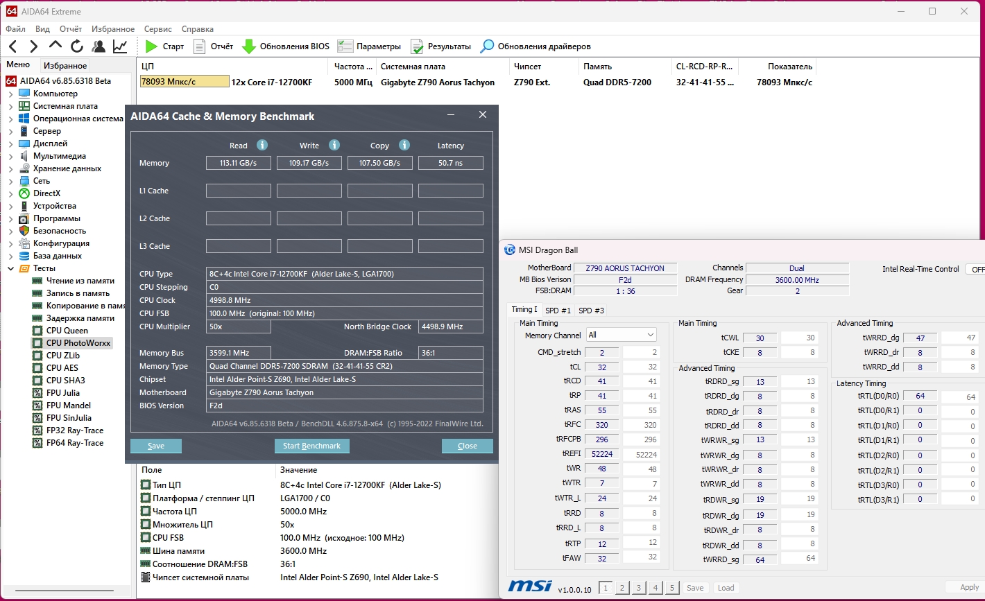

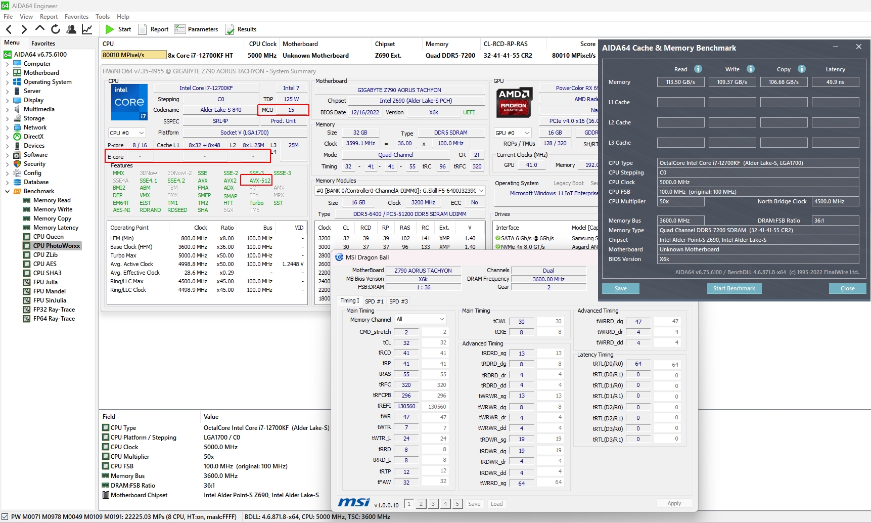

pakhtunov писал(а):
AIDA Photoworxx 60094 (8)
8/16 на 15 микрокоде 80000↓(либо 78500 на таймингах 1:1, без avx512=79400)
8я16п790on690+photo+15.jpg [ 815.39 КБ | Просмотров: 2449 ]
но самый прикол↓ =24400 это без авх'ов
8я16п790on690+photo+15&noavx.jpg [ 741.15 КБ | Просмотров: 2435 ]

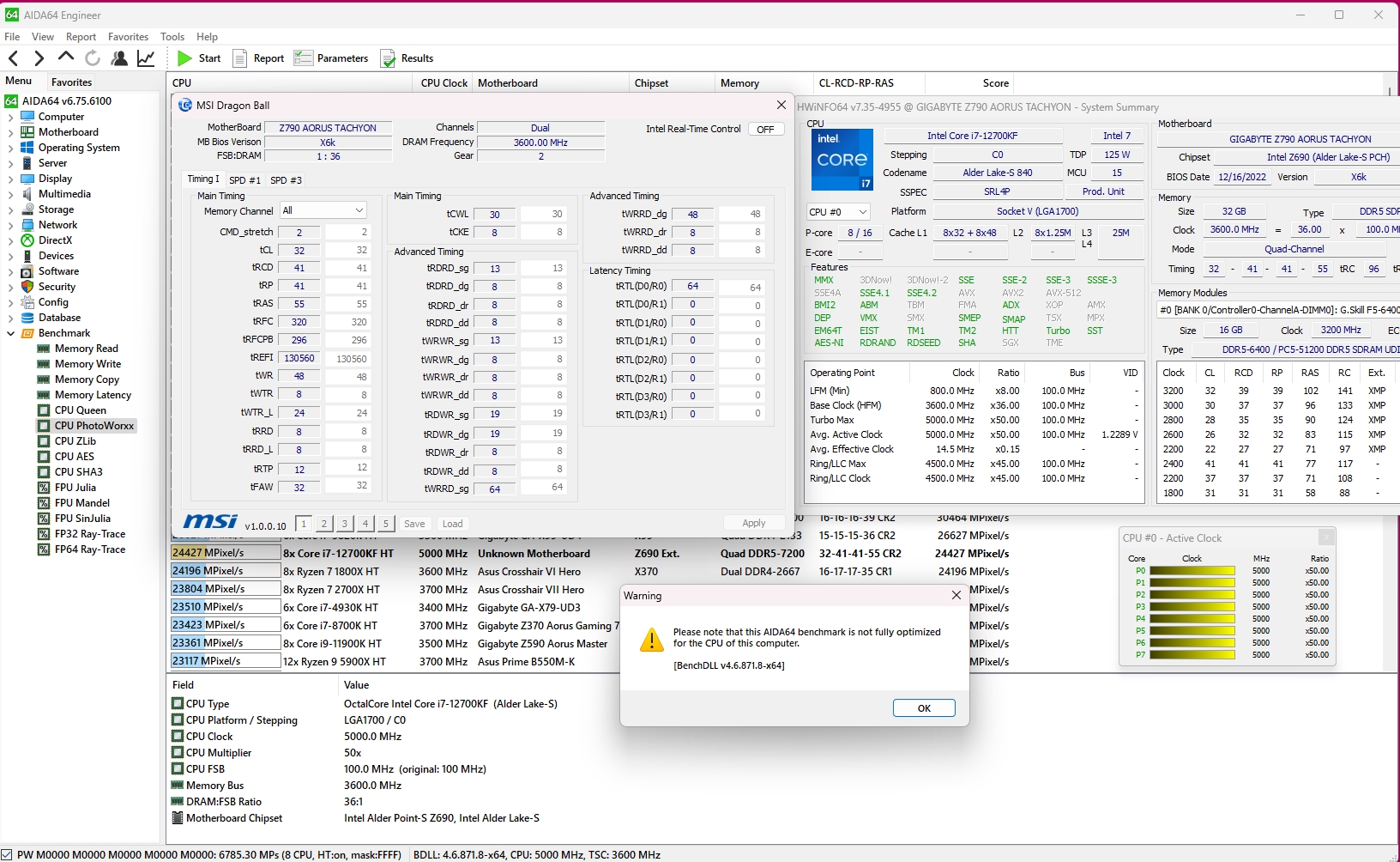

у тебя ещё ужаты первички и третички, а rdrdsg/wrwrsg ой как влияет на прирост.
более того, какая версия аиды? некорректно сравнивать разные версии и издвния - у меня extreme с последним вчерашним обновлением (лицуха до 2024). 12700 выдает больше 12900ks на той же частоте по памяти и с +- одинаковыми таймингами - по определению невозможно. либо мне надо качать такую же версию engineer, делать я этого, конечно же, не стану ;)
эт да, но я там указывал и при 1:1 таймингах. Насчёт версий там в фотоворксе не отличается(скачал какую-то бету 6318) почти(+-50), до кучи 8P+4E(без HT)↓ показывает меньше 8/16
8я+4я&noHT790on690+photo+15mcu.jpg [ 542.74 КБ | Просмотров: 2343 ]

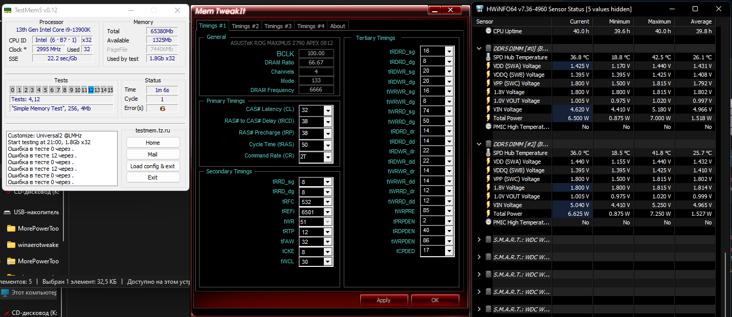

Ошибки в тестах 0 и 12 это недостаток Memory VDD/VDDQ?
Пытаю свои дубовые Тимгруп
VDD=1.435, VDDQ=1.400
1) RCD RP попробуй в 39 или 40 для теста
2) RTP можно 14 попробовать - у меня так на патриках было, не любиди 12 после 6400.
