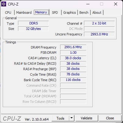

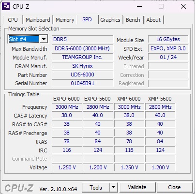

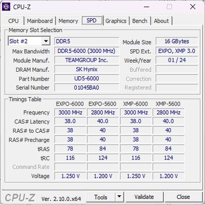

Всем привет! Подскажите, пожалуйста, какой профиль лучше выбирать в биосе? Сейчас выбран XMP1. Или все же лучше Expo? И что значат эти цифры в профилях?
Спеки такие:
Процессор AMD Ryzen 5 7500F
Оперативная память Team Group DDR5 32GB (2x16GB) 6000MHz pc-48000 T-Create Expert CL38 1.25V
Материнская плата GIGABYTE B650M D3HP (AM5, mATX)
И стоит ли на такой материнке играться с таймингами?
Заранее благодарю.
xmp настройки для intel, expo для amd. Для amd естественно предпочтителен expo. Но еще лучше руками все настроить :-)
