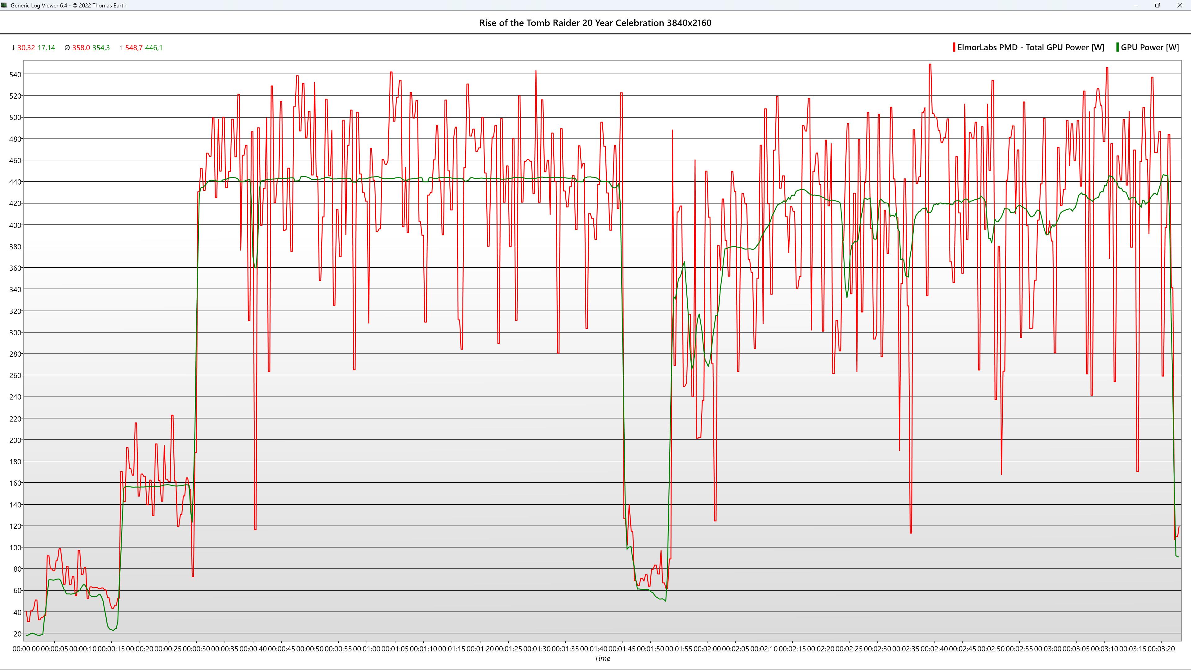

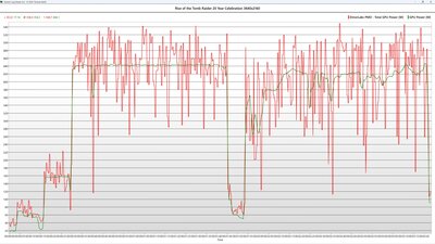

HREN писал(а):
Не встречал в реальности задачи, где видео в макс и камень в макс одновременно. Обычно 500-600вт видеокарта (при снятых лимитах и разгоне) и 120-150 камень. Плюс мелочь на 50-70вт. Итог - 850 макс. И то надо постараться
Вы их не видите, так вы видите только их усредненные значения, для этого надо измерять отдельными приборами, которые могут несколько раз в секунду провести измерения или хотя бы воспользоваться блоком питания с измерением мощности на выходе и импортом его в Hwinfo. Мониторинг Nvidia показывает тоже лишь усреднённое значение.
Хватит ли мощности блока питания для этой системы. #17867304

HREN писал(а):
Можно и не мерить - на подключенном ИБП видна индексация общего потребление.
Вы вырвали цитату
Ваш ИБП показывает усредненное энергопотребление, частота показа энергопотребления его низка.
Вот например что показывает мониторинг энергопотребления Nvidia (зеленая полоса и к примеру ваш ИБП), красное специальный измерительный прибор ElmorLabs PMD-USB
123.jpg [ 780.45 КБ | Просмотров: 1130 ]

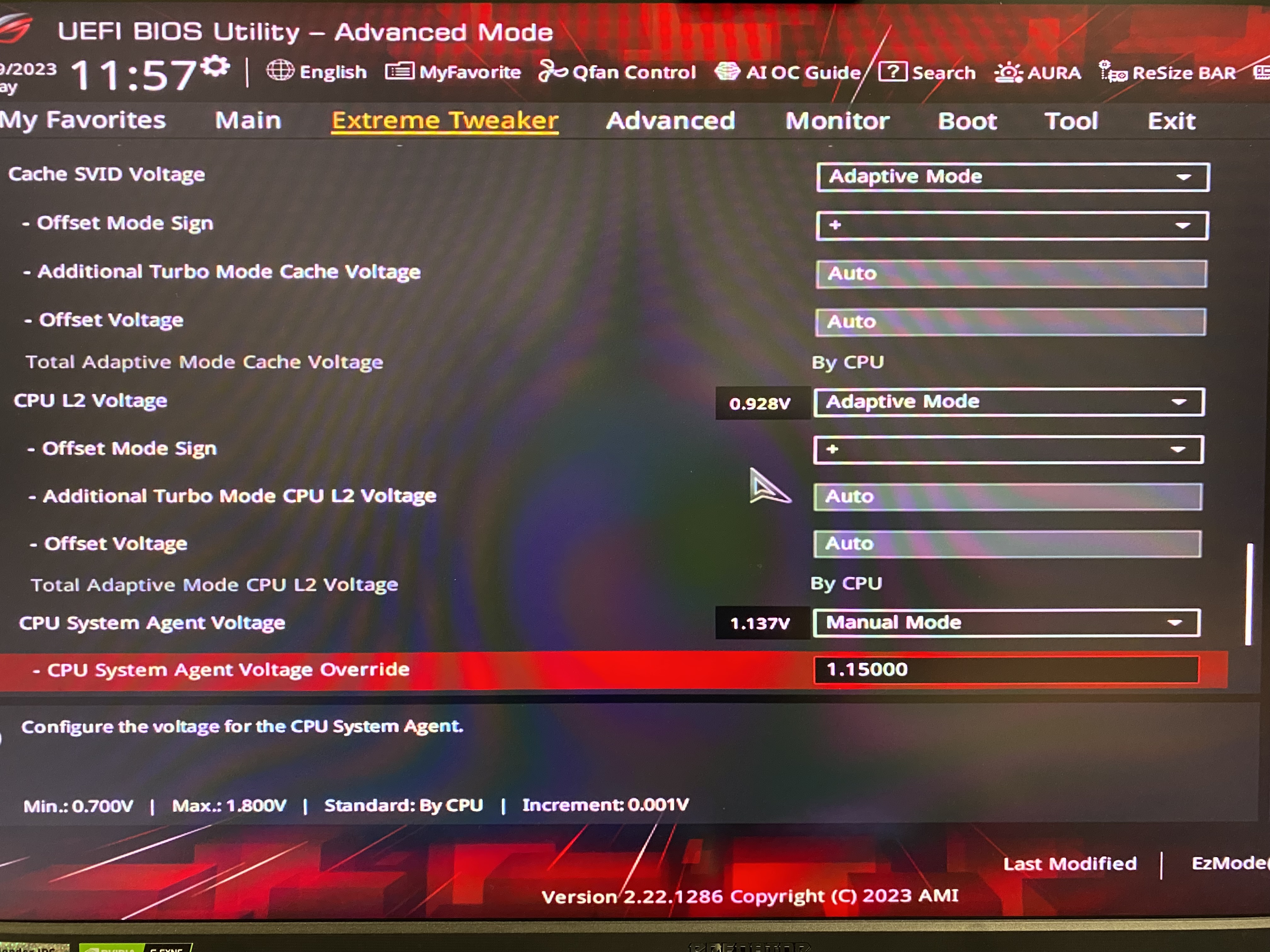

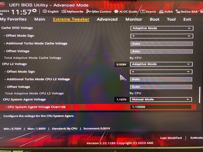

odvolk10 писал(а):
Хм, у меня TX 1.26, SA 1.15, MC 1.35 на 7800C34, ниже не смотрел даже.
То, что на APEX 7800C32 1.48-1.5V я бы посмотрел)) Супер лють фешн отборники какие-то. У меня 7800C34 ниже 1.45, думаю, не поедет. Жду айсмены, чтоб проверить 8000-8200 у себя. Но с 8000 и выше - тут уже вопросы к КП, как повезёт, на 13700K потяжелее, я бы хотел 8000C34 остаться на КД и не париться. 4090 есть, остальное тоже ок (см.профиль). Февраль-март кастом (докупаю остатки).
Однозначно по Апексу - 7800с34 между 1.45 и 1.5 с ужатыми. 7800c32 - ближе к 1.55 и только супер удачные камни с мс за 84 могут себе позволить чуть меньше. И действительно 8000+ большой вопрос к КП. Именно на этой границе стабильность под вопросом. Причем, все может быть норм и в тестах памяти и играх и 23 синбенче, но Линкс валится. Т.е. между 7800 и 8000 просто огромная пропасть по стабильности, речь идет, конечно, о 8000с32 или 8000с34 с ужатыми, а не xmp
P.S. Вношу корректировку выше. Все-таки настройки Апекс важны))) После применения следующих настроек ушли проблемы с Линкс и стабильностью (тьфу-тьфу). Скрин прикладываю - два адаптива по 0 и CPU SA 1.15 вместо рекомендуемых 1.35. У меня все заработало 8000+
IMG_6468.jpg [ 2.26 МБ | Просмотров: 897 ]
