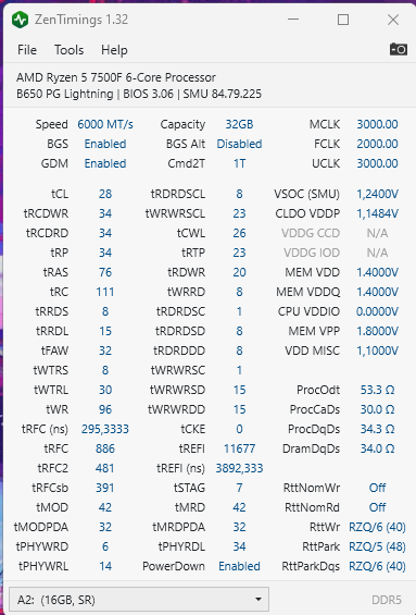

Доброго дня.
Пока изучаю тему напишу вопрос.
Собрал на днях систему:
ryzen 5 7500f
AsRock b650 PG Lightning(биос последний)
16x2 KingBank 6000 cl28
Выставляю память в EXPO - получаю вылеты в играх, при тестах пишет ошибку почти сразу.
Вылечить можно?
Screenshot_1.png [ 44.36 КБ | Просмотров: 2861 ]
Регистрация: 09.09.2012
На скрине тайминги из экспо? Очень оптимистичные тайминги однако
cl30-rcd36-rp36 первички попробуй

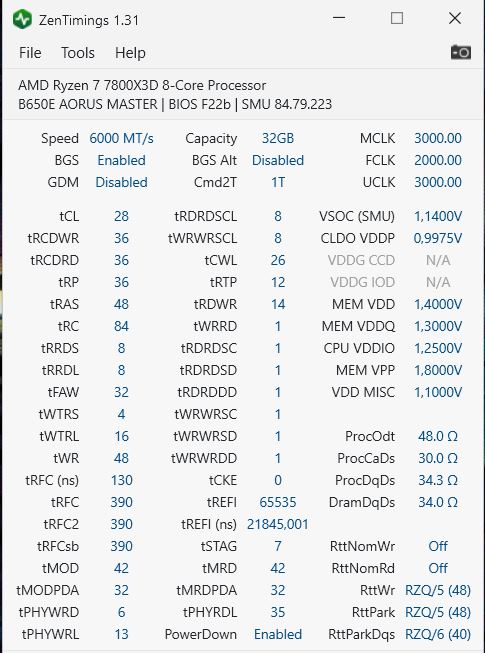

Регистрация: 15.05.2004
Вылечить можно?
Для начала попробуйте так выставить, только сопротивления на авто и vsoс/vddp свои оставляйте пока. Power Down Mode + Gear Down mode + Restore Context memory все вместе либо ON либо OFF. Если не пойдет, пробуйте поднять vdd/vddq 1.45/1.35 . По результатам дальше подскажем.
6000cl28
6000.JPG [ 67.55 КБ | Просмотров: 2843 ]
7800x3d/B650e Aorus Master/HMD 2x24Gb@6000cl28/RTX5070Ti/PCI-E Intel Optane 900p 480Gb/Seasonic SSR-750TR

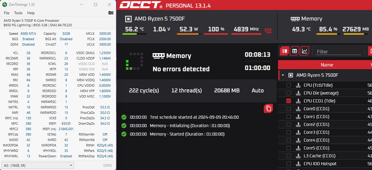

Регистрация: 23.01.2022
VenJkE писал(а):
Вылечить можно?
6000cl28
Вложение 6000.JPG больше недоступно
Выставил. Наверное как надо. Для меня это немножко магия =)
Раньше почти сразу сыпали ошибки. Сейчас норм. Игры еще не запускал...
Ниже скрин как настроил.
Screenshot_2.png [ 89.04 КБ | Просмотров: 2826 ]
Кингбанки на хорошие платы тайминги заявили. моя память у меня работает в EXPO 6400CL32, а у многих в отзывах на Озоне либо не запускается вовсе, либо тест с ошибками. причем у всех запускается с тем же EXPO, но на 6200 или 6000.
6400Cl32=6000cl30
6400rcd39=6000rcd37 (примерно)
Потому и написал, что слишком оптимистичные тайминги. Никакая МП не исправит такой пережатый профиль с плохим отбором чипов
