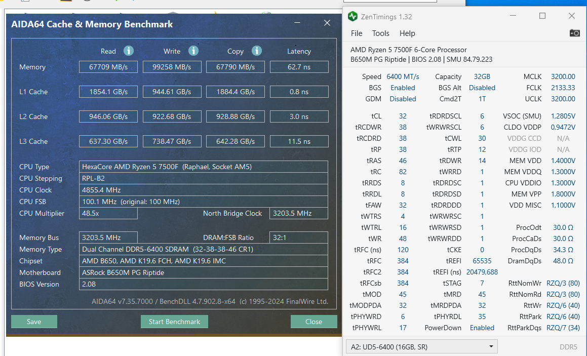

Всем привет, хотел спросить вопрос у знатоков, как можно уменьшить задержки, уже не знаю что делать, тайминги вроде норм стоят, ТМ5 проходит с профилем Анты 777. Помогите пожалуйста.
Screenshot_1.png [ 583.33 КБ | Просмотров: 7558 ]

Matsuda выключи PowerDown (и MCR), почисти от фоновых процессов винду (как вариант в безопасном режиме запусти)

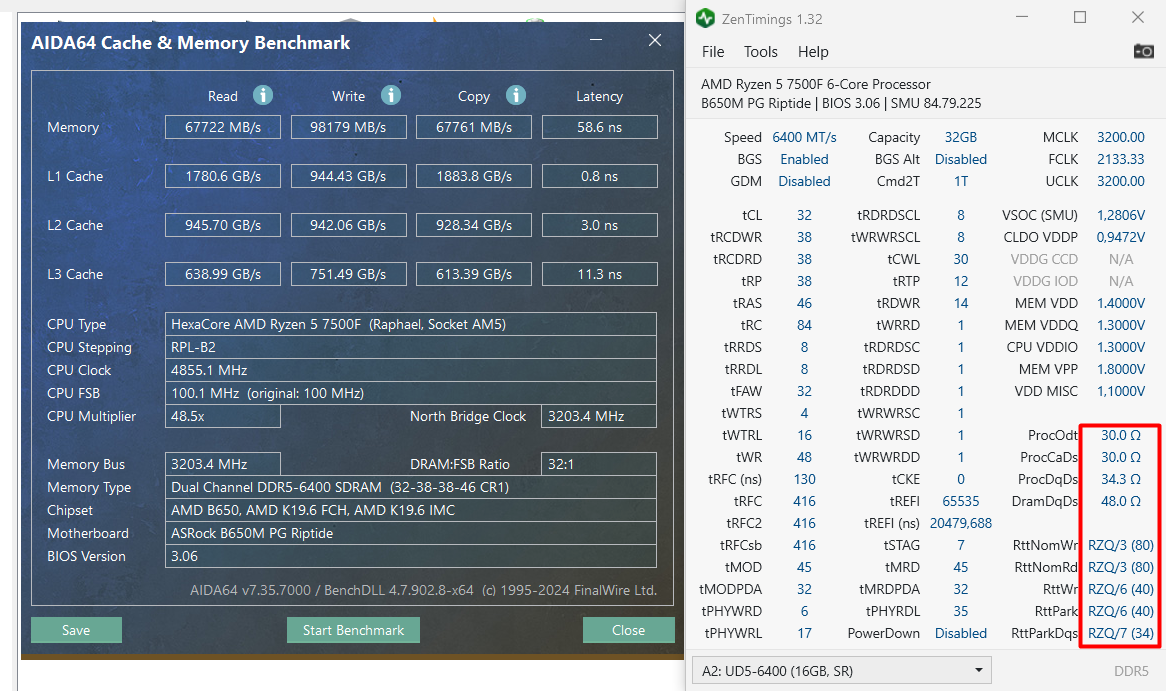

Спасибо большое, стало лучше, еще вопрос: вот это правильно стоит, я просто скопировал чужие настройки, это хоть что то дает?
Screenshot_3.png [ 577.88 КБ | Просмотров: 7491 ]

Стабильность и запуск, сделай всё в AUTO плата сама подберёт лучшие значения а потом глянешь какие она подобрала и вручную вобьёшь.

Это вообще в 99% случаях оставлять в авто нужно

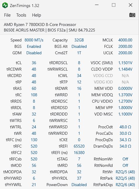

130ns, оно же от частоты расчитывается, у меня 8000.
zentimings
8000cl36zent.JPG [ 63.56 КБ | Просмотров: 6766 ]

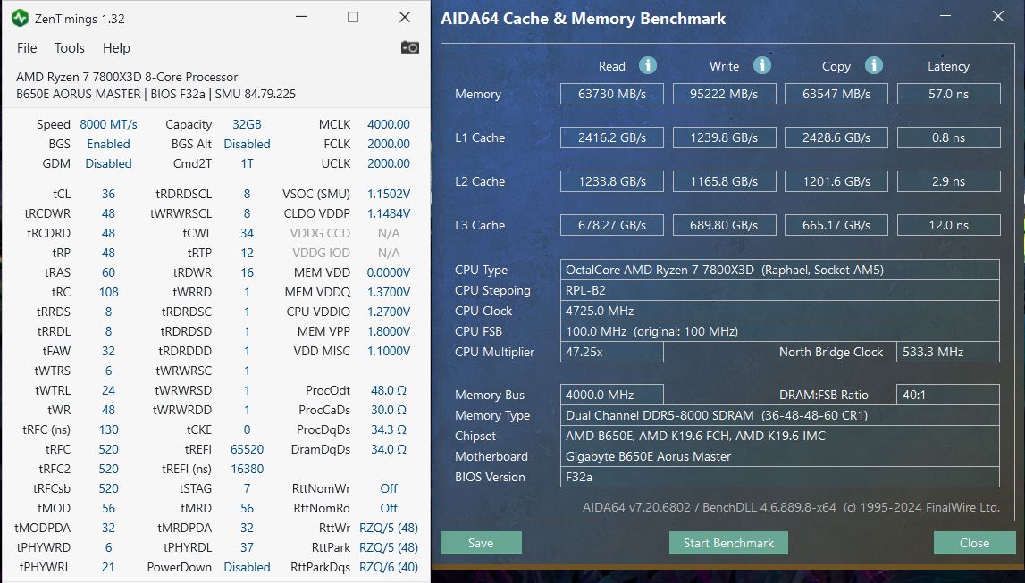

А какие результаты в аиде выдает с такими настройками? если не секрет?)

Благодаря обрезанному 7800x3d - отвратительные :D
aida
8000cl36aida.JPG [ 148.94 КБ | Просмотров: 6616 ]
