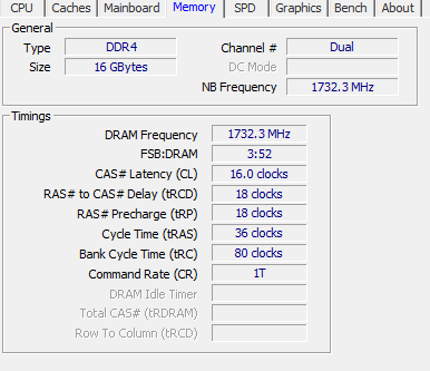

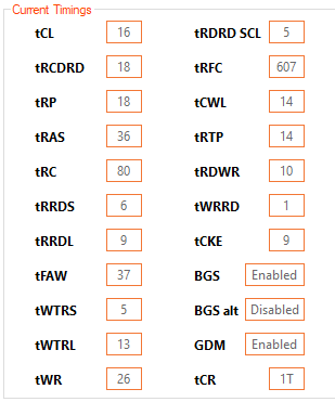

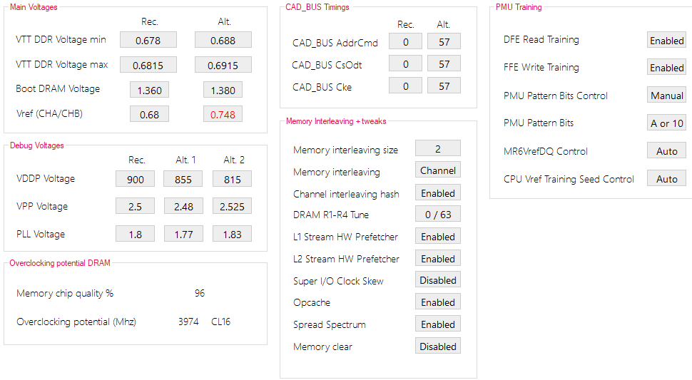

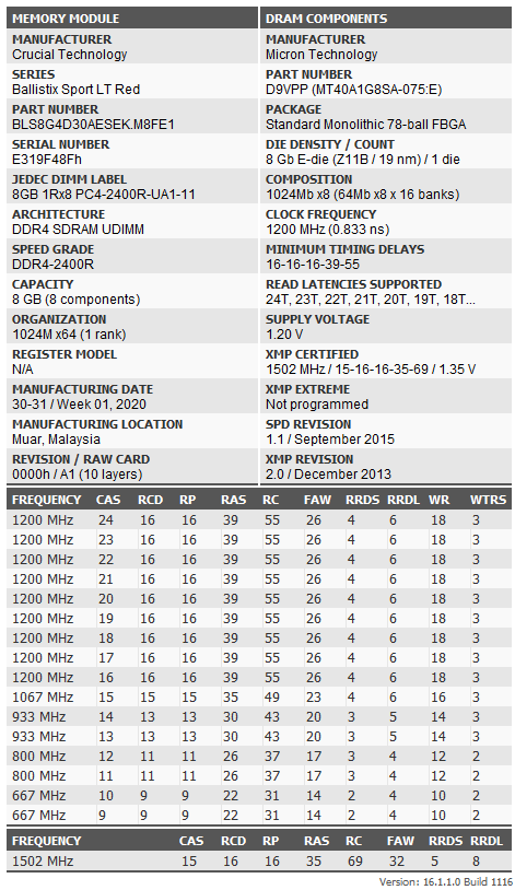

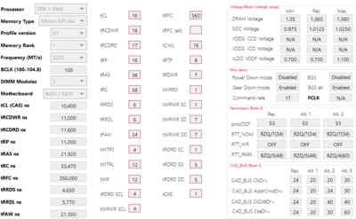

barbro писал(а):
помогите советом. есть мать msi b450-a pro, райзен 3200g и 16гиг баллистиксы 3000/15 (стоят во втором и четвертом слотах). пытаюсь погнать память, но не заводится ни на каких вариантах из драм калькулятора (биос правда октябрьский, т.е. предпоследний - не успел еще перепрошить). т.е. не берет даже 3000 ни с резалтами в1, ни в2, ни фаст, ни сейф, ни с рекомендованными напряжениями, ни с максимальными. выставлял все по полной программе, т.е. всякие видидипи вольтажи, проц одт, кад басы и так далее. тупо запускается на 2400/ц16. есть пара хмп профилей, но они даже не на 3000мгц, а на 2933, ну и такое...
при этом с какими-то микростаровскими профилями (мемори трай ит!) из биоса заводится и вроде проходит тесты на 3466 с таймингами типа 16/18/18/36/80/1т, а вот на 3600 18/20/20/38/82/1т уже сыплет ошибки даже с поднятым сок ллс.
в чем может быть дело? чисто на бытовом уровне интуитивно подозреваю, что дело может быть во встройке, под которую выделено 2гб памяти. сам проц и встройку не гнал.
1nspectre писал(а):
Что там на скриншоте?
ну обычный микрон е-дай на обычном в450 - что там скриншот покажет? ну ок, если это "обязательное" условие, то привожу (правда не очень понимаю, что именно нужно скринить):
Screenshot_6.png [ 13.61 КБ | Просмотров: 733 ]
Screenshot_3.png [ 9.18 КБ | Просмотров: 733 ]
Screenshot_4.png [ 48.33 КБ | Просмотров: 733 ]
Screenshot_1.png [ 52.07 КБ | Просмотров: 733 ]
Screenshot_2.png [ 38.77 КБ | Просмотров: 733 ]
