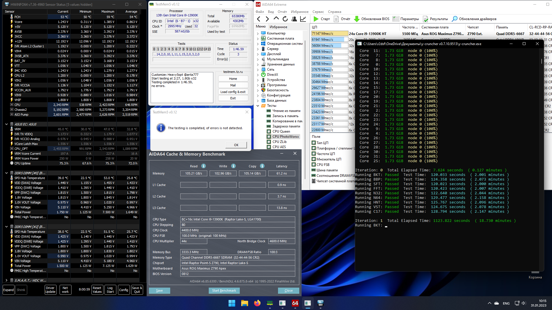

Ну вот я на деревянных 2*32 поехал. Кранчер на стабильность вечером догоняю положенные 10 циклов.
6667 32-44-44-56
Screenshot 2023-01-31 101531.png [ 783.53 КБ | Просмотров: 551 ]
RFC2 560; RFCsb 480; REFI 52224
Memory VDD = 1.435 / Memory VDDQ = 1.405
CPU Transmitter: 1.17 / SA: 1.15 / IMC VDD: 1.275
Проц в стоке, на собственных лимитах (ASUS Multicore Enhancement выключен), виртуализация и шифрование памяти включено (по работе некоторый софт требует).

r2dsf писал(а):
Сколько по времени / циклов нужно проходить тест N32+N64 для выяснения стабильности RFC и REFI?
Достаточно N32. Как правило, при малейшей нестабильности, тест останавливается в первые 3-4 цикла. Но могут быть и исключения. Это смело можно проверить, опустив RFC на условно нерабочие значения и запустив N32.
Попробуй 6800-32. Я уверен на твоей системе это без проблем можно выжать.
А что за плашки? Если 2х32 5600 или типа того, то 6666 очень хороший результат.
канал: t.me/pxtech | конфа по запросу | спеки: bit.ly/2025cfg | гайд: bit.ly/ddr-5

Регистрация: 13.01.2017
Откуда: Московская обл.
pakhtunov teamgroup t-create expert, jedec у них 4800, xmp 6400 34-46-46-112.
Оно и 6933 запускается, но только при 1.5+ на плашках и 1.4+ vdd2, стремновато на таких напряжениях сидеть.
