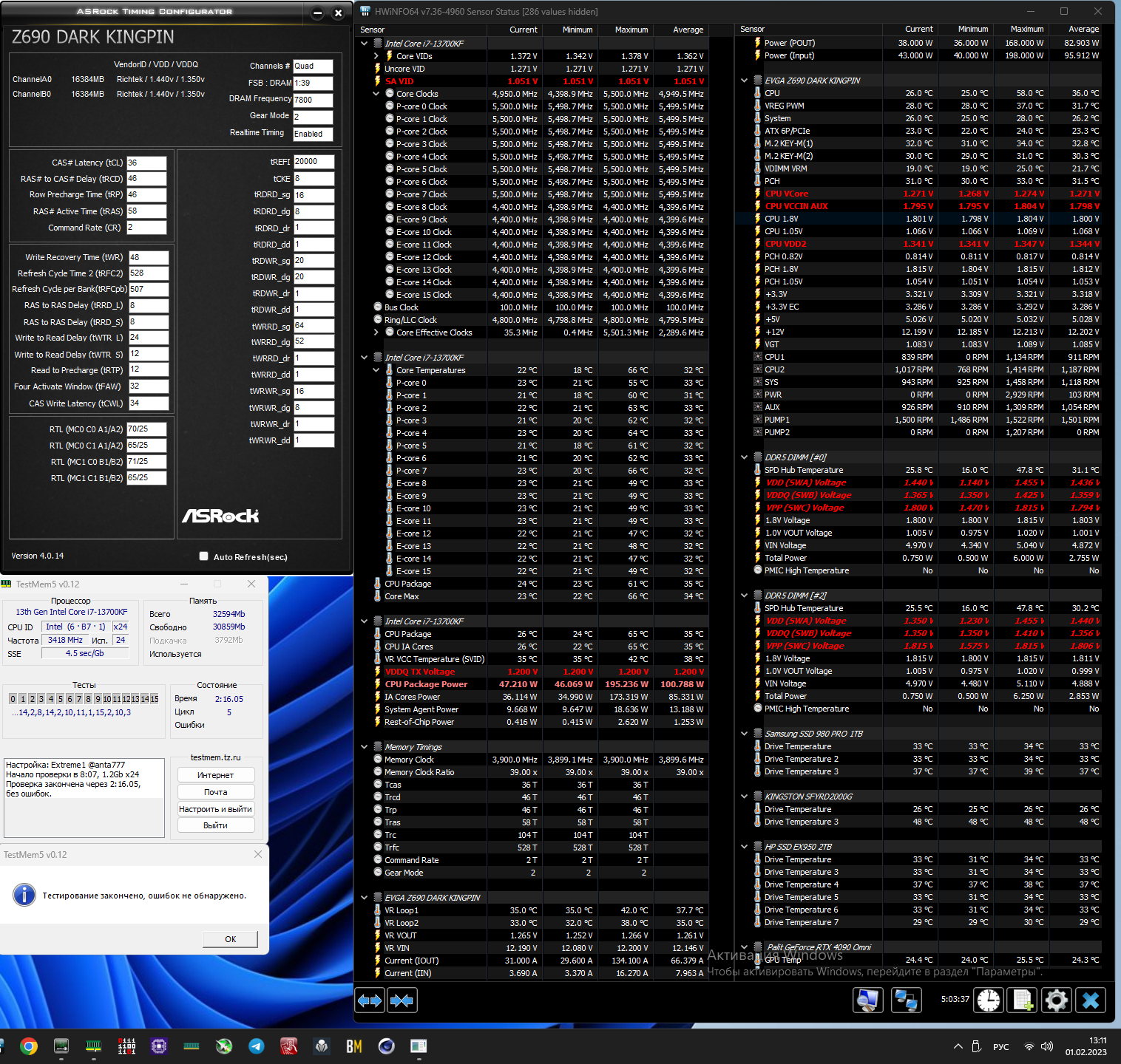

12600k/Z690 Master/Hynix-A 7400

Экстрим совсем не является тестом стабильности ОЗУ. То, что мастер690 может 7400 - это да. 7600 и выше - лотерея.
CPU VDDQ=1.2 на 7800, странно... Да и SA 1.05.
P.S. Планки голые, под обдувом.
Тогда так, Саш: ни один синтетический тест не является тестом стабильности ОЗУ. Все это тестируется вкупе различными инструментами и рабочими задачами.
Не надо возводить в абсолют - экстрим с 99% вероятности гарантирует стабильность памяти. Я скажу больше: МемТест86 Про с флэшки не выявляет порой ошибок как TM5 Extreme.
odvolk10 писал(а):
Да и SA 1.05
Ничего особенного. На 6800-32 на прошлых мдаях SA был 0.92 и TX=1.1
Даже если сейчас посмотришь, на 7400-7600 tCL32 на Альдере это SA=1.2В~, с TX уже сложней.
SA не должен быть высоким. Не просто так на МСИ обозначена красная граница в 1.25В.
Такая же история с VDDQ TX, но его более тщательно необходимо подбирать.

Пройти tm5 anta extreme удалось только после изменений в ODT и понижения TX до 1.24, иначе на стандартных odt ошибки вываливались в первые 5минут, если кто то себе думает что это было так просто.
Вопреки скептицизму о невозможности работы выше 7000, Z690 Master доводит что это не так, есть с чем сравнить.
Да тот же unify x, стабильно там удалось только 7400, но это без особых усилий и с 13gen, другие z690 4 dimm платы на голову ниже.
