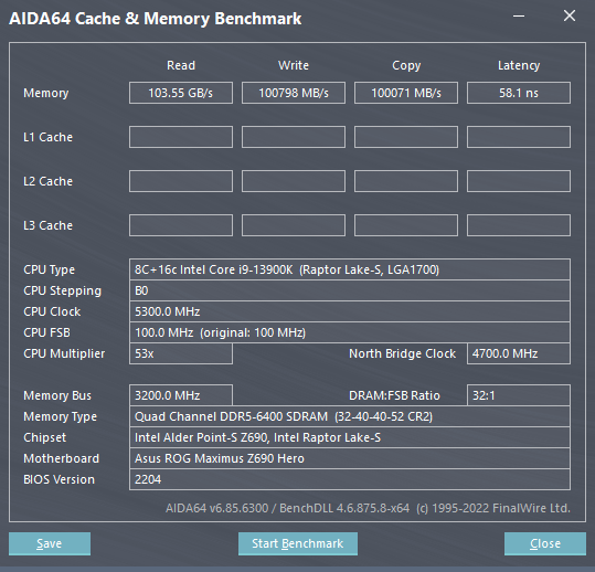

Еще раз хотел бы поднять вопрос с аномалией перехода с 12900 на 13900. Повысилась латенси. Это аида , или просто обновления винды (сейчас 22h2, 12900 на 21Hx). Как упоминал ранее профиль тот же самый (взял от 12900 и изменил настройки CPU, память все то же самое).

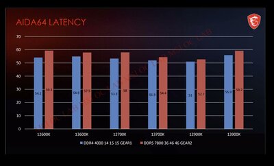

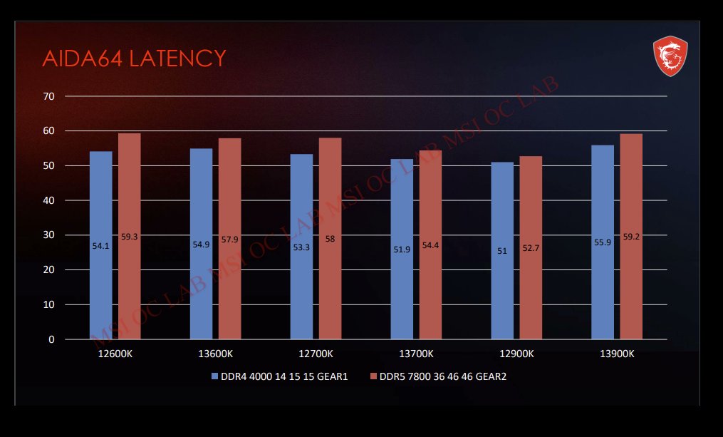

Это как бы давно известный факт, у 13900K латенси как у 12600k/13600k
Что хуже на 4-5нс
Лучшая латентность по AIDA на 12900k и 13700k

Лучшая латетность по AIDA на 12900k и 13700k
У альдер лейка самая лучшая, следом идёт 13700

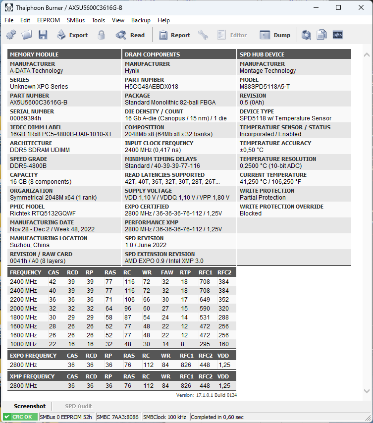

кому интересно, самая дешевая адата без подсветки поштучно. Тайфун показывает адай. Он может врать? Ранее писали о адае в парном комплекте, а в одиночных плашка - мдай
чёт не похоже ибо input 2400(4800)@1.1v вместо 2800(5600)@1.1v, ну либо не православный A-die.
Аномалий тут нет. У 13900 в 2 раза больше Е ядер. А задержка доступа к рингу у них в 2 раза выше, чем у Р ядер. Вот тебе и общее замедление доступа в кэш (выросла доля Е ядер при усреднении).
а у 12600k/13600k ядер меньше но и задержка хуже, не сходится что то
это надо проверить другим софтом, может только AIDA показывает фуфло
аида не показывает фуфло, просто не только лишь все умеют ей пользоваться грамотно, открывая бенчи с десятками мусорных процессов на фоне.
более чистую латенси показывает Intel MLC. не надо изобретать велосипед.

так то я смотрю да, но есть и такое по которому и ориентировался. Значится есть A-die и 4800 и 5600.
