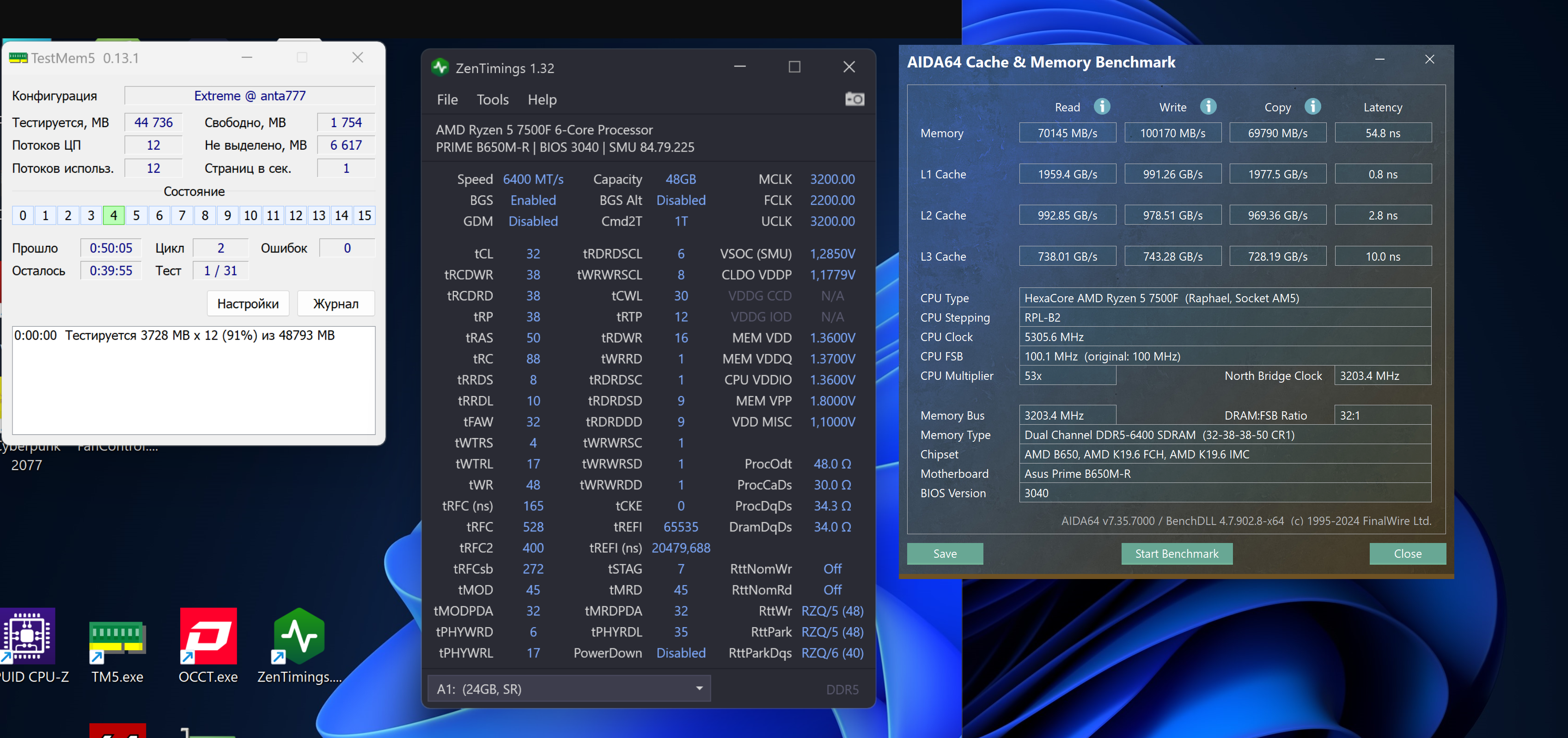

Antoha11 писал(а):
как это сделать? могли бы помочь?
попробуйте так, у меня работает
{7D34978F-2C89-4BA3-8760-48FAAD68BB60}.png [ 2.06 МБ | Просмотров: 7118 ]
Куратор темы
Регистрация: 10.06.2011
RRDL слишком высокий
WRWRscl можно снижать
WRRD,sd,dd все =1
TableDRAM(simple+обычная) bit.ly/3rTIBLv bit.ly/32WnkTU
Tm5(ddr4/5) bit.ly/2Oe8R00 bit.ly/2H9jIZH bit.ly/2MUvl6n bit.ly/3wedj8U bit.ly/3STH2wx
Регистрация: 25.09.2024
Откуда: иди и смотри
Фото: 3
WRRD,sd,dd все =1
спасибо, попробую

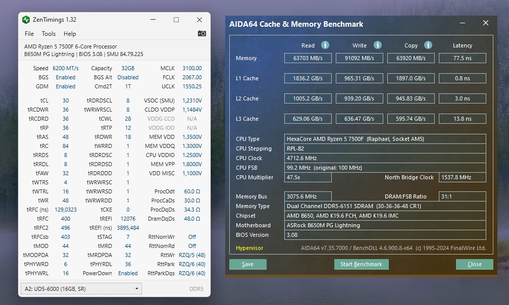

Регистрация: 03.08.2015
Добрый вечер.
Возможно, кому-то пригодиться.
Patriot Viper Venom RGB [PVVR532G680C34K] 32 ГБ
MAG B650 TOMAHAWK WIFI
AMD Ryzen 7 7700
MCLK 3200, FCLK=UCLK 2133
На великую истину не претендую. Если что можно поправить - поправлю.
tWR, tRD = 40, так как с 39 ошибки в TM5 и бсоды.
С 40-ками же, 5 часов TM5 с профилем anta777 - без ошибок и вылетов.
Проверку Батлой 2042 на 128 человек, Аланом Вейком 2, Dying Light 2 - так же проходит без фризов, желейности и прочих проблем.
Аиду запускал в безопасном режиме.
75218

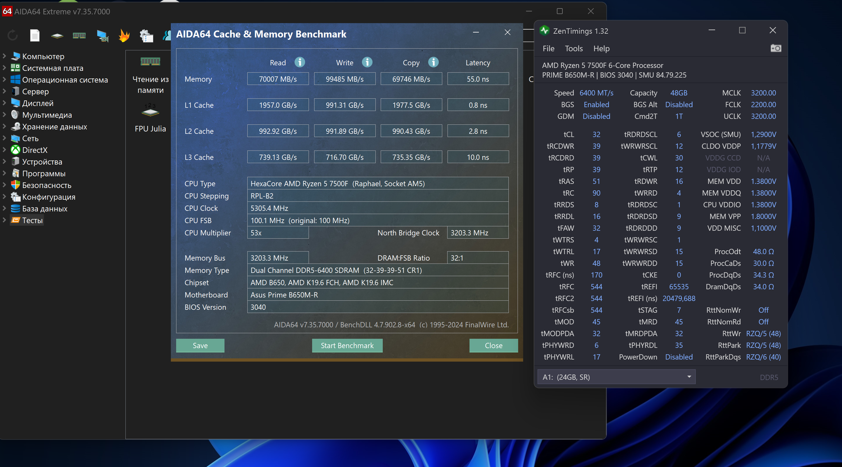

WRRD,sd,dd все =1
спасибо ещё раз! получилось так, копейки, а приятно!
{D0C078B7-DF05-48B7-9928-3B6E05BB1098}.png [ 2.73 МБ | Просмотров: 6964 ]
планки KingBank 6800 MHz Sharp Blade White RGB Heatsink Hynix M-die 2x24 ГБ брал на озоне. Первый комплект после моих прогревов умер
(одна из плашек), озон и продавец быстро вернули деньги, но я упрямый сделал повторный заказ. Пока радуюсь.
Куратор темы
RDRDsd=1
RDRDdd=1
Они у вас не используются
WRWRscl=6
WTRL лучше четное

anta777 писал(а):
RDRDsd=1
RDRDdd=1
WRWRscl=6
WTRL лучше четное
исправил

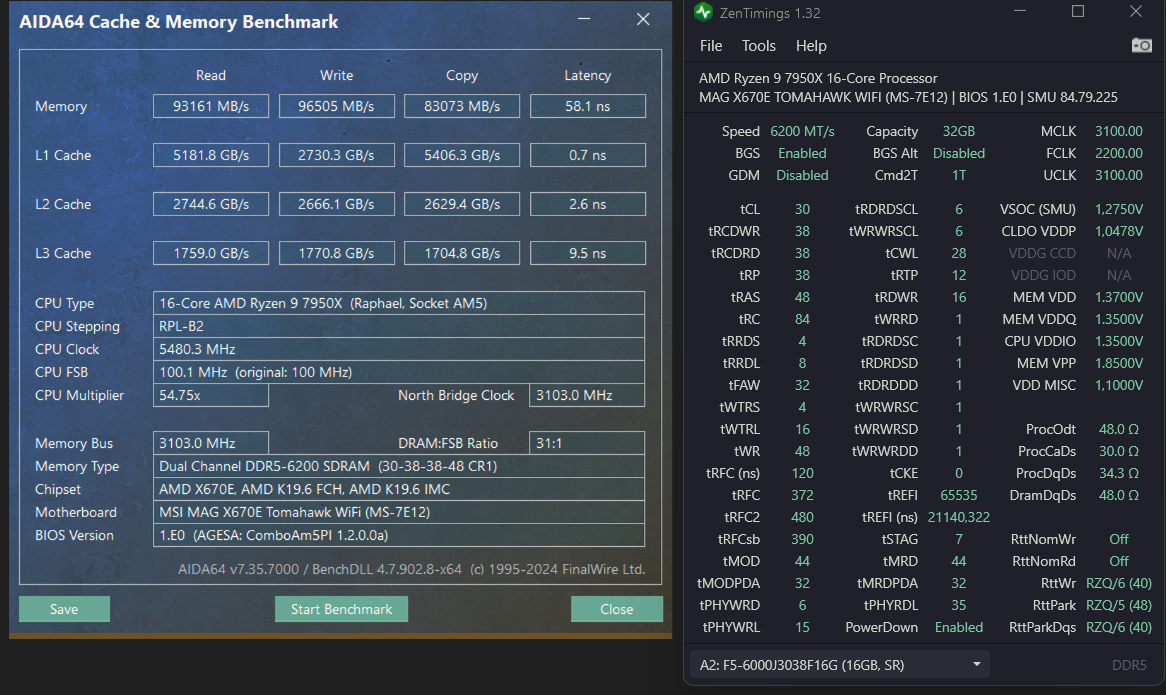

Регистрация: 19.02.2007
Откуда: Hamburg Germany
Фото: 19
Доброго времени всем, Господа, где можно ещё ужать или расслабить? Реальная задержка 56-57Нс, в трее мусор всякий работает.
Bild_2024-09-30_165752129.png [ 582.57 КБ | Просмотров: 6832 ]
R9 7950X PBO+100+Chiller/MSI Tomahawk WIFI AMD X670E/32GB F5-6000J3038F16GX2-TZ5NR/RX6800XT 2800/2150Ref+Chiller/Corsair AX850/LG38WK95C/Creative AE-7
