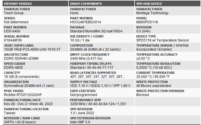

moonwolf писал(а):
кому интересно, самая дешевая адата без подсветки поштучно. Тайфун показывает адай. Он может врать? Ранее писали о адае в парном комплекте, а в одиночных плашка - мдай
Я свои Teamgroup TCreate 6400 решил глянуть и чет он нифига не показывает.

Регистрация: 25.05.2014
Beast странно. тут тоже input 2400. Тоже скажут не провославный адай)
да уже понятно, что сейчас начнут везде Адай клепать и заменят Мдай, а в память 4800 тоже что-то нужно ставить.
