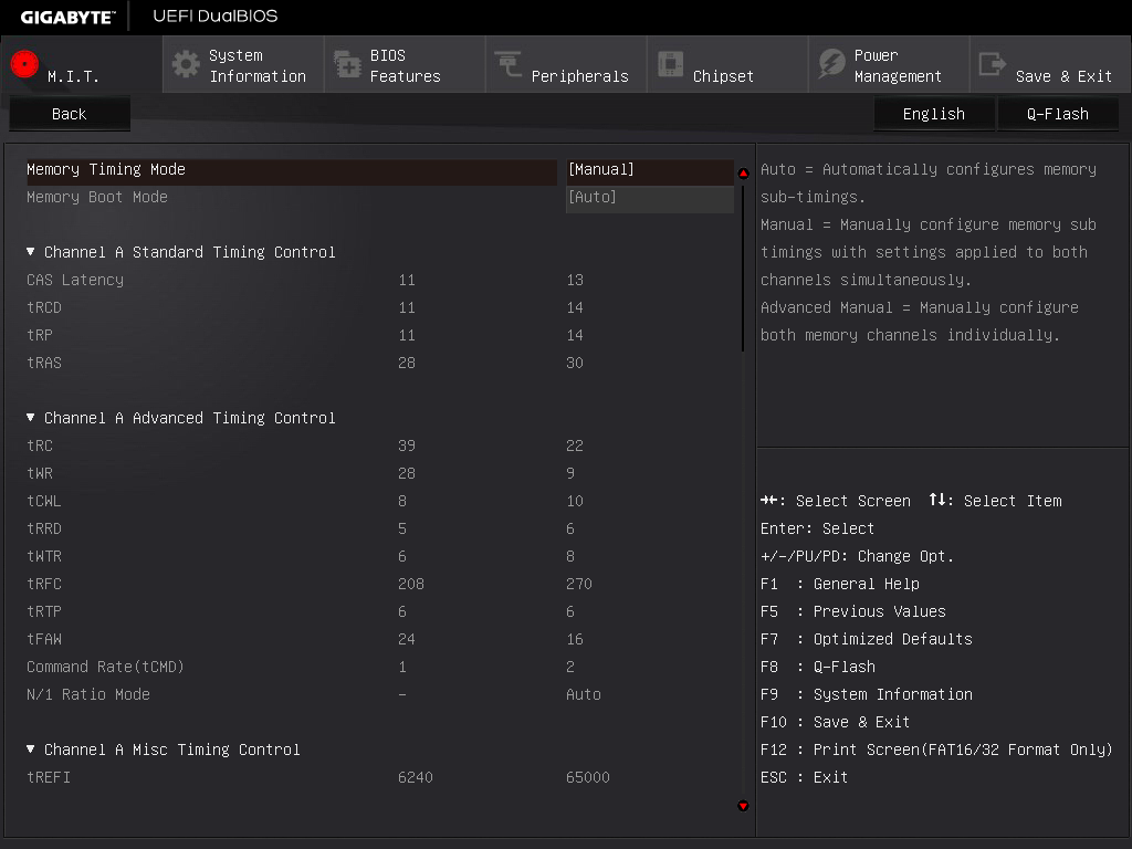

MilligramSmile писал(а):
все что выше 3400 - не стартует.
А у меня вот так получилось. Добавил на память до 1,4 и на io и sa до 1,2.
Ну с учётом того, что 3500 это максимум, который стартует, может и не плохо. Хотя, наверное, раз поднял напряжение, надо было 3500 и тестировать, а я 3466, перестраховался

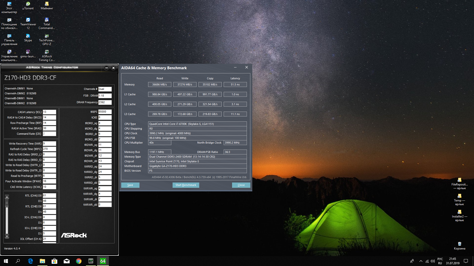

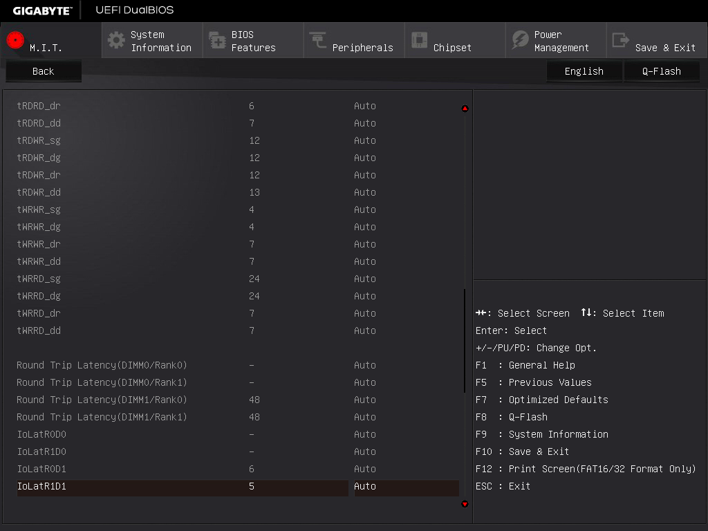

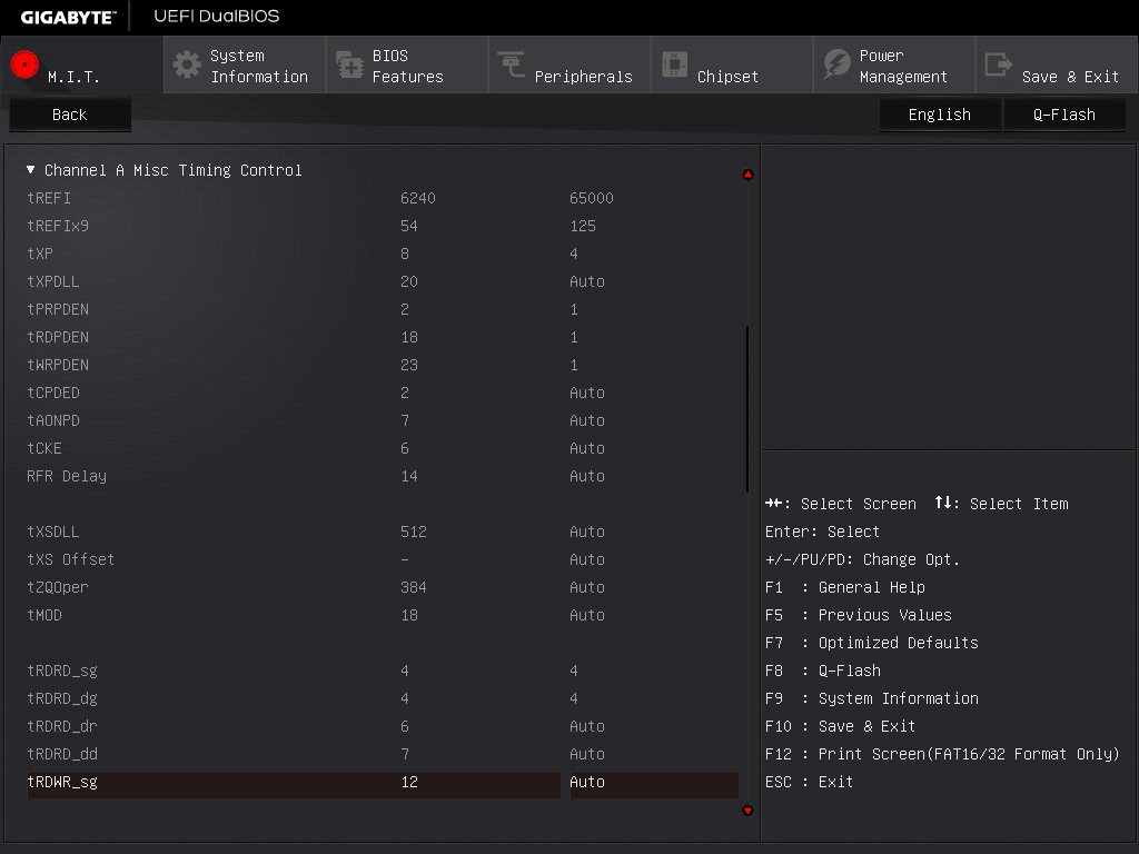

Регистрация: 08.09.2008
Мужики, заранее прошу мильпардон за то, что лезу в калашный ряд ДДР4 со своим свиным ДДР3-рылом, но тема по ДДР3 уже мертва и вообще жё неманж па сис жур, поэтому вопрос:
1) Подкрутил первичные и часть вторичных таймингов вручную, но там еще хренова туча третичных. Есть что-то из того, что сейчас стоит в БИОС в АВТО на что стоит обратить внимание и попытаться улучшить относительно автоматических значений (скриншот Asrock TC прилагаю)?
2) Тайминги tREFI и tREFIx9 надо увеличивать, а не снижать, как другие. Есть еще какие-нибудь тайминги с аналогичной необходимостью в повышении, а не снижении?
3) Смотрел таблицу-калькулятор для Интел из шапки, там пропорции прописаны, но много таймингов, которых в настройках ДДР3 нет, т.е. они скорее всего есть, но называются по другому. Можно где-то посмотреть аналоги наименований таймингов ДДР4 у ДДР3?
