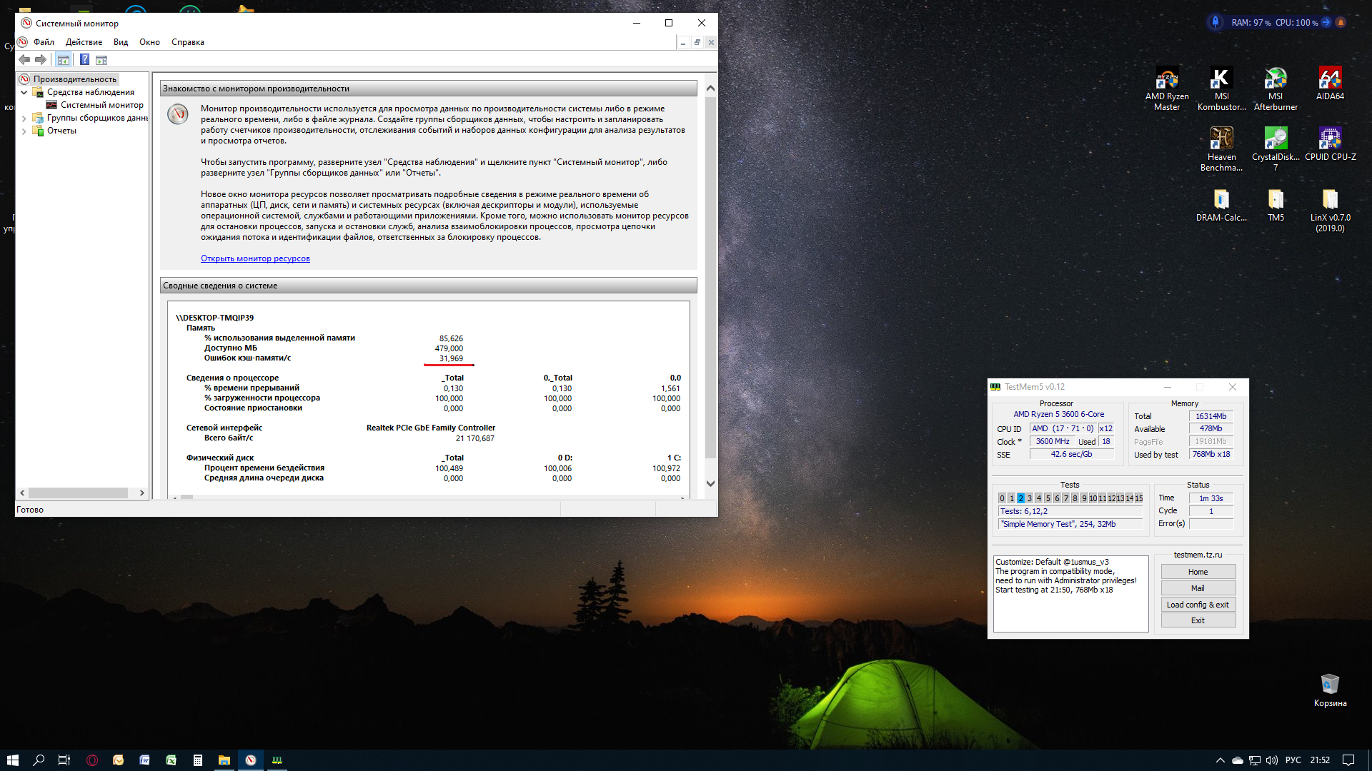

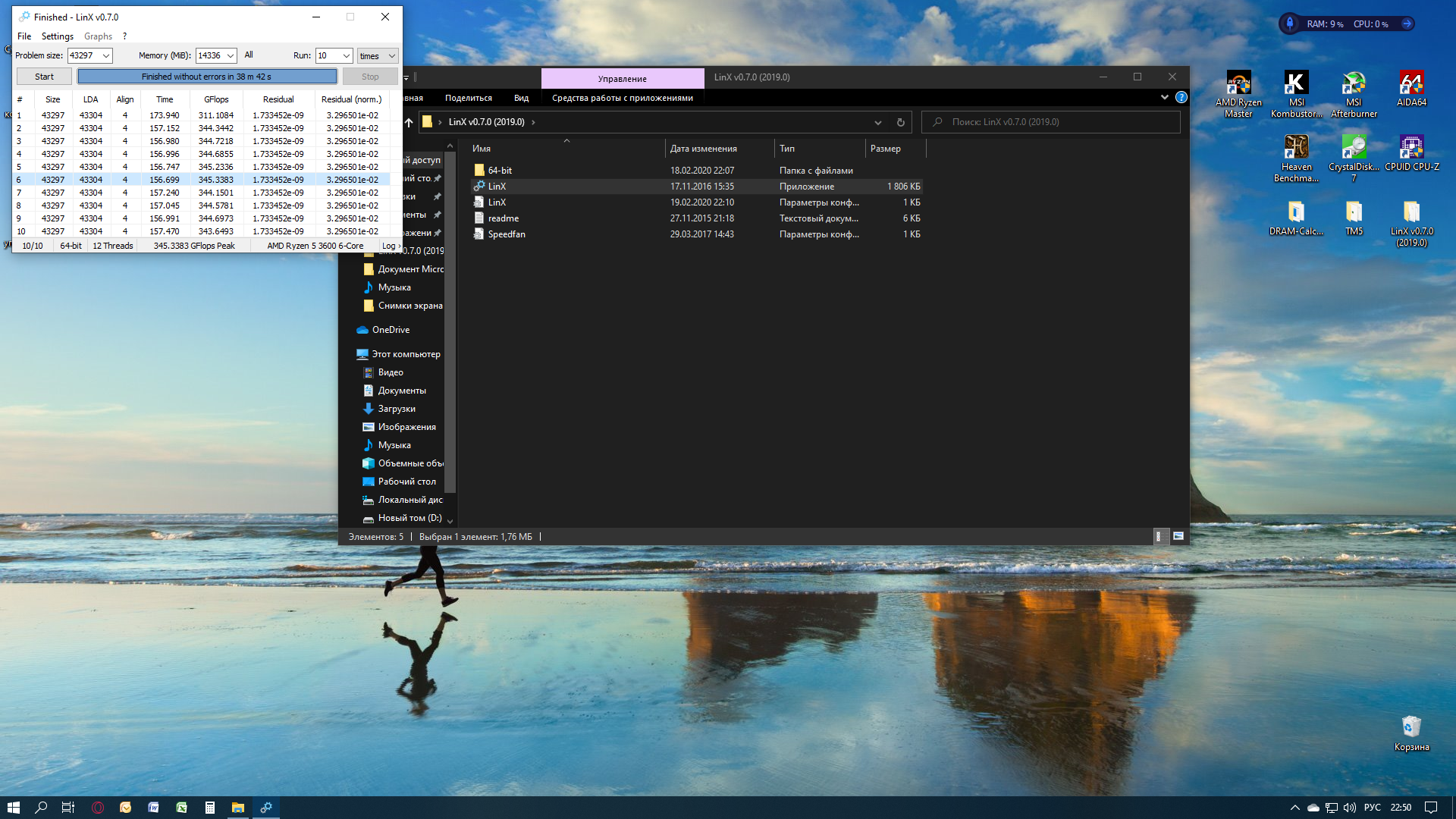

Ладно, я сегодня сам тестил, 3400MHz 14-14-14-28-42 latency -70.4, 3800 16-16-16-32 latency 65.4 - 5ns разница.
Сегодня решил потестить в играх. результат такой: стрес-тесты и бенчи проходит на ура, а вот в реальных условиях Metro Exodus вылет через 15-20 мин, видяха в стоке. Значит грешу или на память или на проц.
В Windows в системном мониторе заметил вот это:
Снимок экрана (2).png [ 1.3 МБ | Просмотров: 2103 ]
, хотя ТМ5, Бенч в калькуляторе проходил без ошибок ни один раз. вот и думаю, или это косяк винды или память криво разогнал, но ошибку уловить не смог.

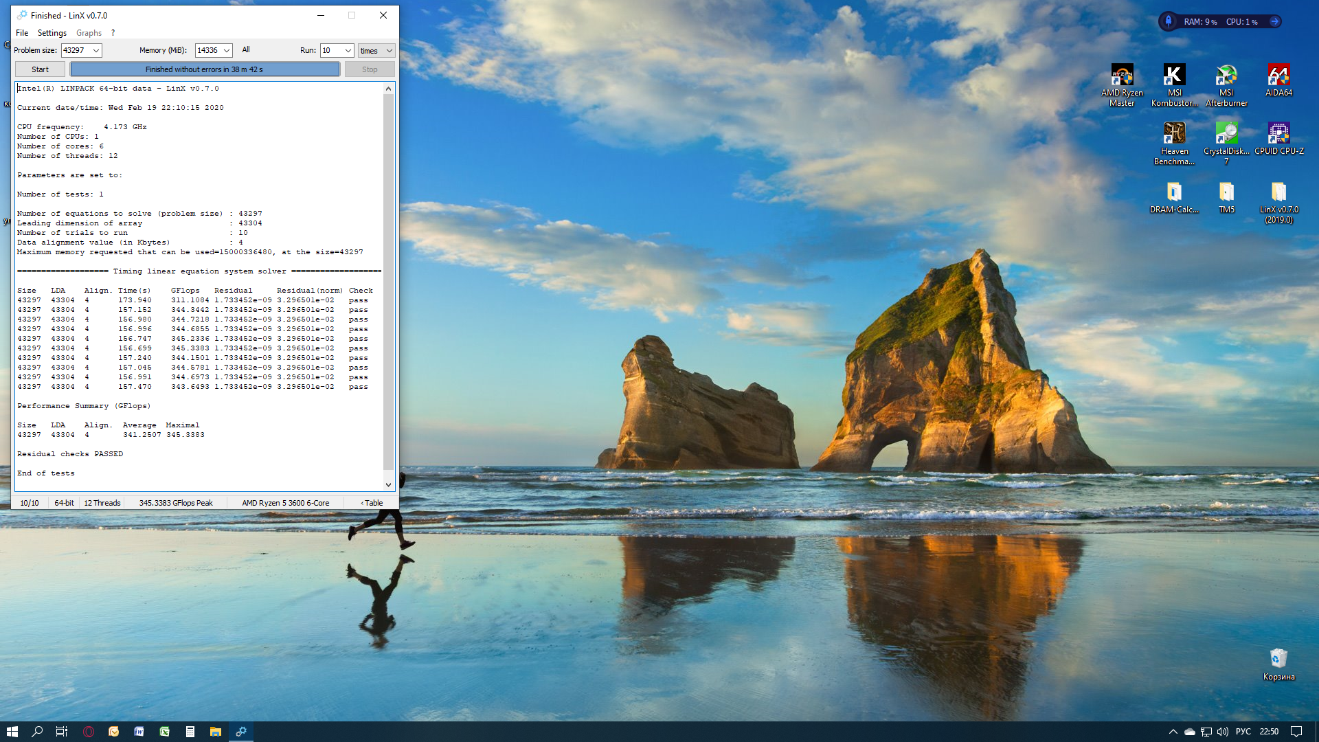

LinX v0.7.0 (2019.0) вроде тоже проходит примерно минут 40 гонял (10 циклов на максималке). Только как и что определить в LinX еще не разобрался, в какие значения смотреть и с чем сравнивать.
Снимок экрана (3).png [ 1.52 МБ | Просмотров: 2085 ]
Снимок экрана (4).png [ 2.2 МБ | Просмотров: 2085 ]

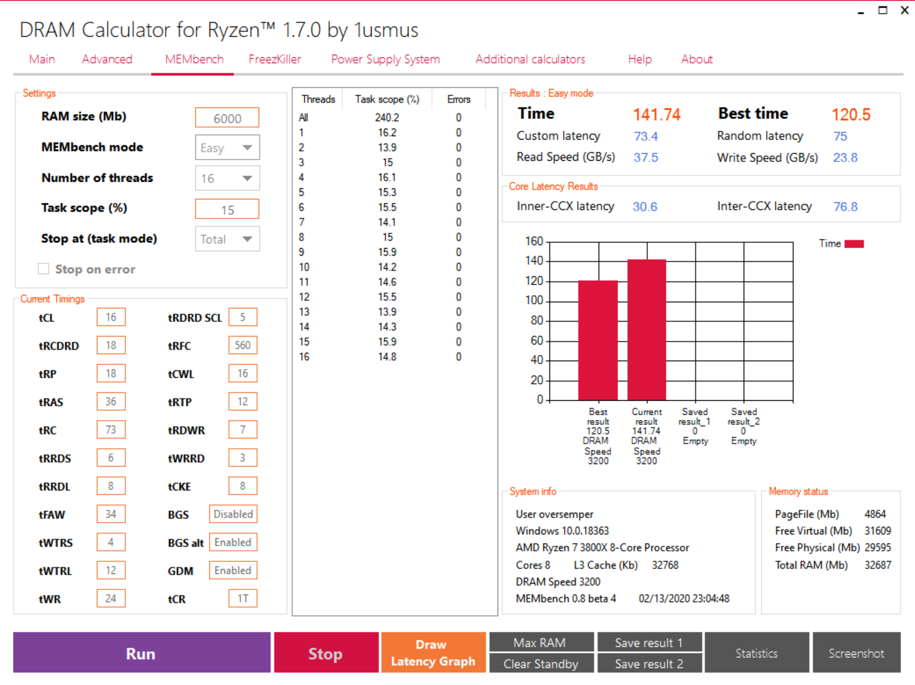

Теперь к моим баранам - после того, как отпустил tcl (ну и tcwl вместе с ним) до 16, стал искать, до какой напруги смогу снизить, не потеряв стабильности.
Короче я немного в шоке - ошибки полезли только на на 1.33 (!), а на 1.34 прошел все тесты на изи! Всего один тайминг (все остальные оставил от профиля 3733-fast) и такая колоссальная разница - 1.34 и 1.51 вольт! Память какая то бешеная)
Выглядит пока так, и производительность, по сути, и не упала даже, буквально чуть чуть:
Удивляет даже не столько разница в напруге всего из за одного тайминга, сколько то, как легко этот комплект тащит все остальные тайминги на таком низком вольтаже.
Естественно на этом не остановлюсь, теперь понятно, что упор был в tcl, и с учетом огромного запаса по напряжению, попробую сначала поджать ещё вторички (например от профиля 3600-fast), а затем tcl попробую 15.
Чувствую будет если не рекорд, то прям образцовый результат))

2020-02-20.png [ 4.51 МБ | Просмотров: 1756 ]

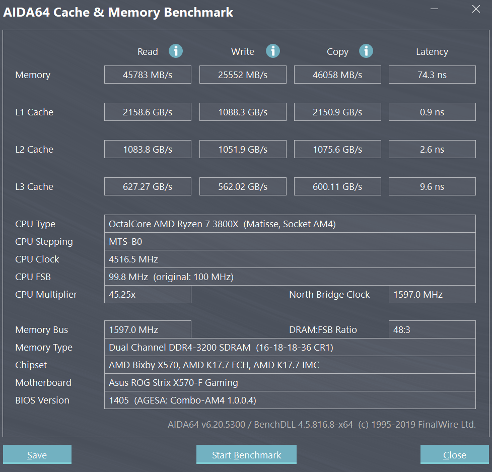

Тесты при стандартном xmp3200:
aida_xmp3200.png [ 380.9 КБ | Просмотров: 1754 ]
memtest_xmp3200.png [ 518.89 КБ | Просмотров: 1754 ]
