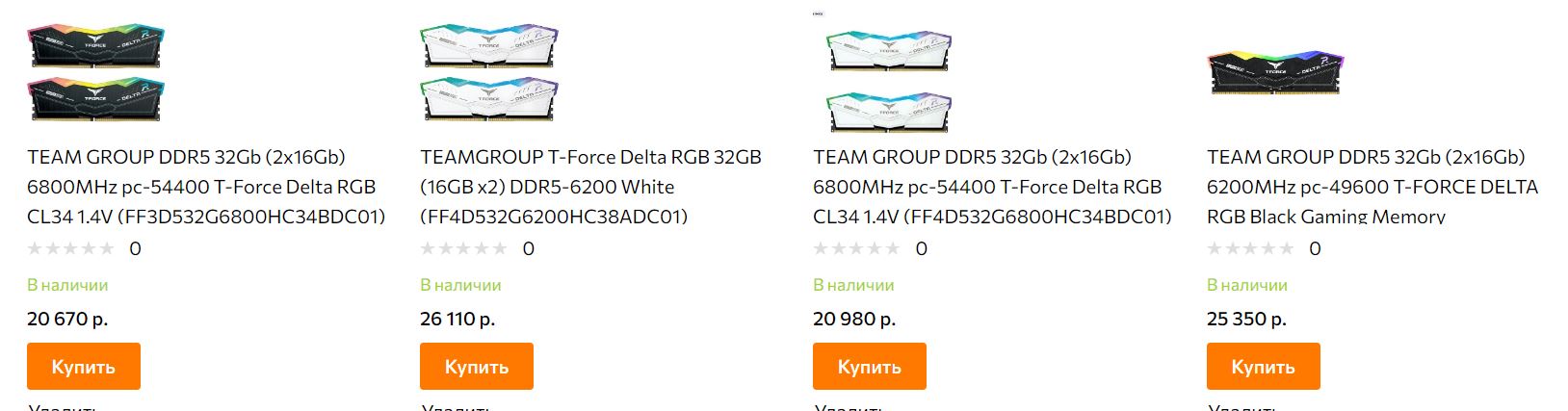

Регистрация: 11.09.2008
что то не догоняю, вроде как по цене и характеристикам должно быть наоборот? не?

a12377777 как в закупе была, такая и цена. И, возможно(!), что ADC все же значит, что там А-даи. Пока никто не подтвердил и не опроверг, вроде как.
тоже так подумал
в регарде такая же разница в цене
