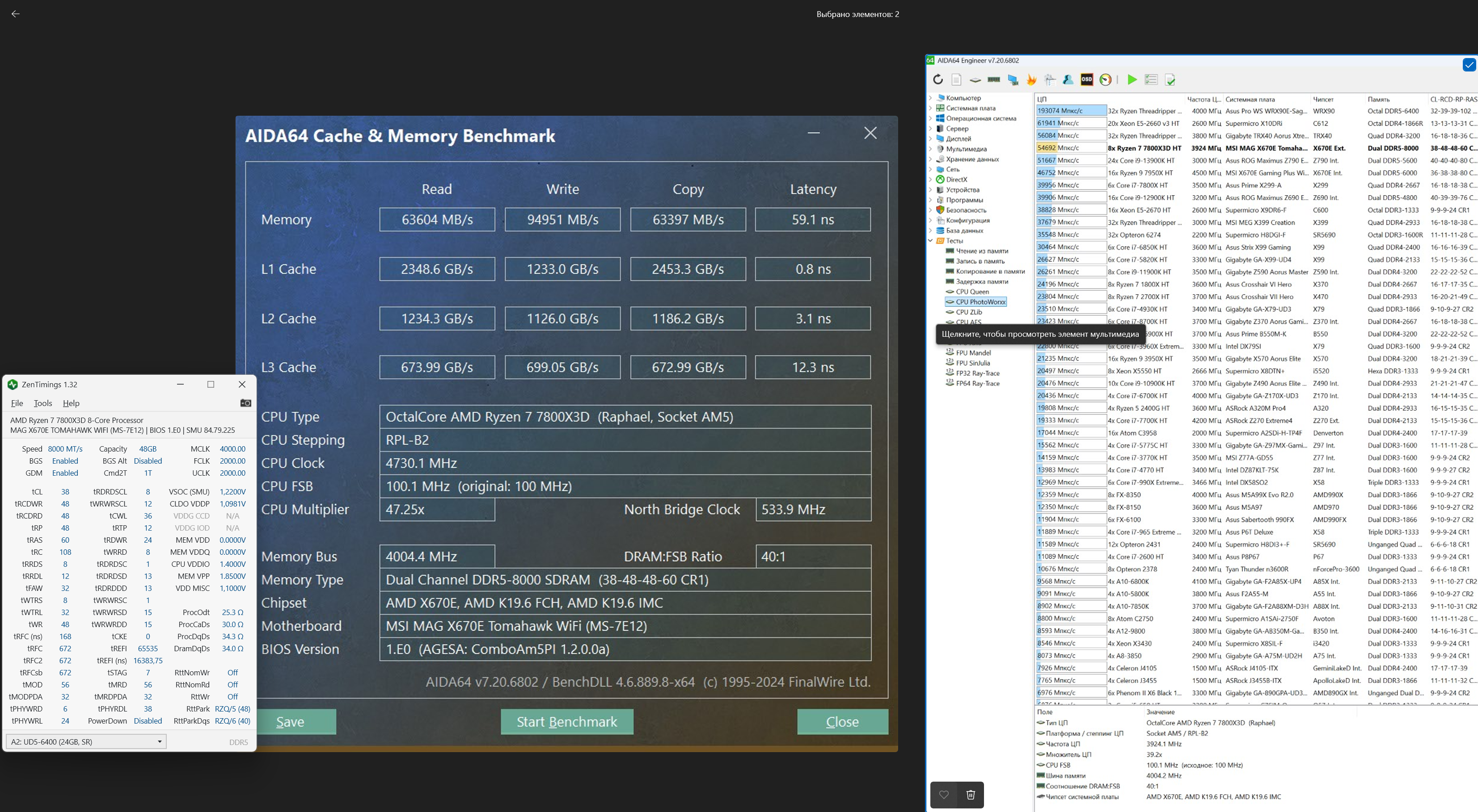

VenJkE Отключение PD привело к повышению vdd/vddq с 1.42/1.42 до 1.44/1.44, на таких настройках проходит без ошибок extreme2forRyzen3D@anta777, usmus v3, VT3, плашки без обдува, максимальный нагрев за время тестов 63 и 62 в закрытом корпусе ( -2 в открытом), думаю надо попробовать немного понизить vddio и vddq. Что даст отключение GDM?, я честно говоря трогать его вообще не хочу, как правило приводит к нестабильности на высокой частоте памяти или система вообще не стартует. Скрин в обычном режима загрузки, в трее проги видео, аудио, хаба и защитника винды, цп в стоке. Есть ещё в планах помучить fclk, но у меня цп 2200 не берёт, 2133 стабильна, обкатана тестами и играми на памяти 6400, но тогда будет асинхрон...
Снимок экрана 2024-10-05 121818.png [ 4.72 МБ | Просмотров: 2954 ]
