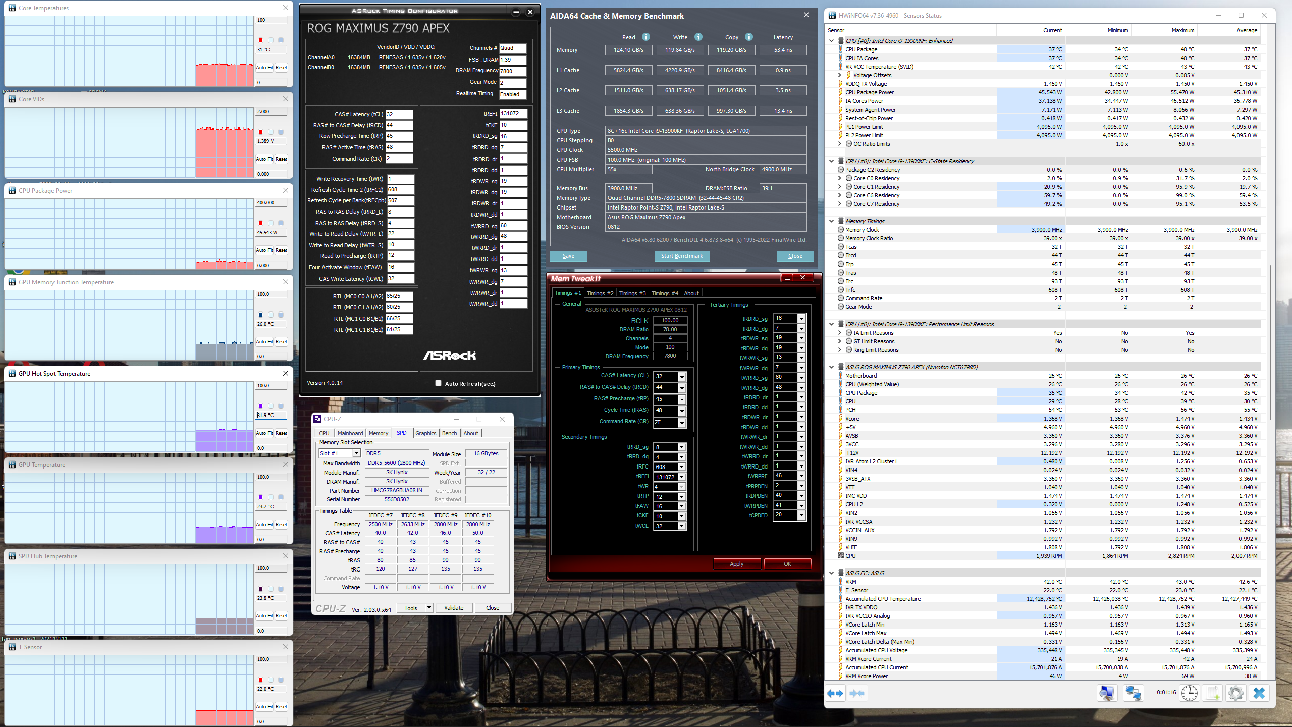

Разбираюсь с возможностями зеленок Хьюникс. Тестил 7800с32-44 с жесткими таймингами. Стабильно, но просит хорошее напряжение 1.63. С более спокойными 7800с34-45 всего лишь 1.5 - лучше для 24/7
Интересно насколько большой разброс на вендорных 7800 от g.skill или тимгрупп по напряжению на данных таймингах. Если кому не лень попробуйте, размышляю нужно ли купить их. На зеленках есть образцы на этом напряжении едут 8400с34.
Апекс 790 13900kf По латентности - система очень загажена, чисто снял задержку. Линкс 0.9.3 тоже проходит норм. SA 1.25
