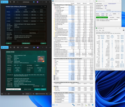

Настраивал по вашему скрину, стали появляться редкие ошибки, какой то тайминг выделывается, поочерёдно проверить не было времени, vddio/vddq займусь, упс, с gdm off вообще не хочет стартовать, оставлю напоследок, надо с таймингам и напряжениями разобраться, разгон по fclk на такой частоте актуален?

sg999570 rrds/l 8/8, wtrs/l 8/24, rdrd/wrwrscl 8/8, rdwr 18 или 16, все что ниже по зентайм в значение 1. Vddp в районе 1.150 пробуйте.
Разгон flck априори имеет смысл так как именно она является фактором ограничивающим производительность кп zen. На практике мое мнение оптимальны синхронные режимы, для 8000 это flck 2000.

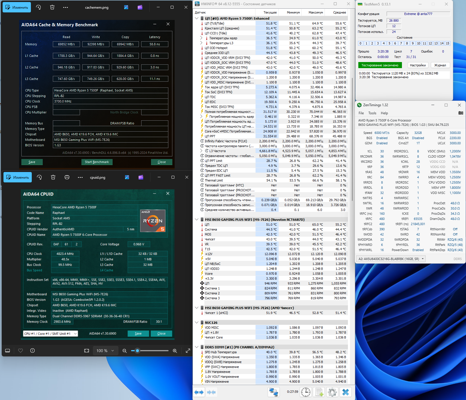

Сравнил в вартандере на "киберспортивной" графике (то есть выкрученной в 0, чтобы избежать упора в ГПУ) 6000cl28 (просто бери тайминги любого чела в этой темке и перебивай 1в1) и 6400cl30 (GDM DISABLE, Power Down DISABLE, вторички от 6000, даже tRFC, поскольку 384 выходит равным 120нс при 6400мгц и 128нс при 6000мгц и они оба работают - в общем в безопасном режиме там ~54нс задержка или около того, думаю это максимум того, что можно выжать, если шину не трогать)
Справедливости ради 6400 нельзя сказать что идеально настроенный, тк очень редко мемтестпро сыплет ровно 2 ошибки, поскольку высыпать может не сразу, а через час, а может вообще не высыпать - я хз что это, надоело искать причину, на тестах фпс это отразиться не должно, по идее.
6000cl28 уровня макака справится
6400cl30 уровня я не могу это стабилизировать
Проц 7500ф, не бутерброд. Выводы делайте сами.
