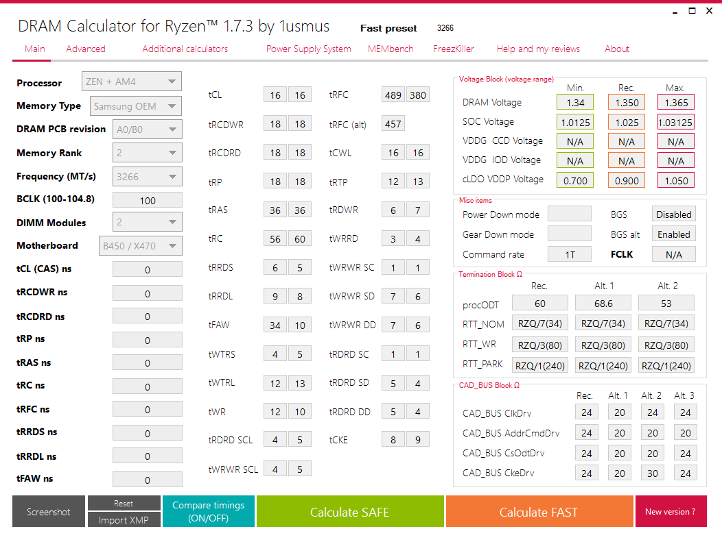

Получилось в итоге 3266 cl 16 с небольшим твиком вторичек. У меня мамка очень годно выставляет тайминги. Многие лучше чем в калькуляторе.
Кстати. Gear Down Mode CT1 превращает в CT2 ?
У меня без GDM фпс выше в играх очень незначительно. Когда CT1 ставлю. 54-55 фпс держится в Divinity OS 2 в месте замера и если убираю GDM то он уже 56-57.
