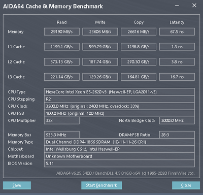

Регистрация: 18.06.2020
Всех приветствую.
Просто сообщение для информации.
У меня получились такие цифры на таких настройках: 12-11-12-27-12-248-4-6-3-16-44-11

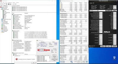

Регистрация: 27.03.2020

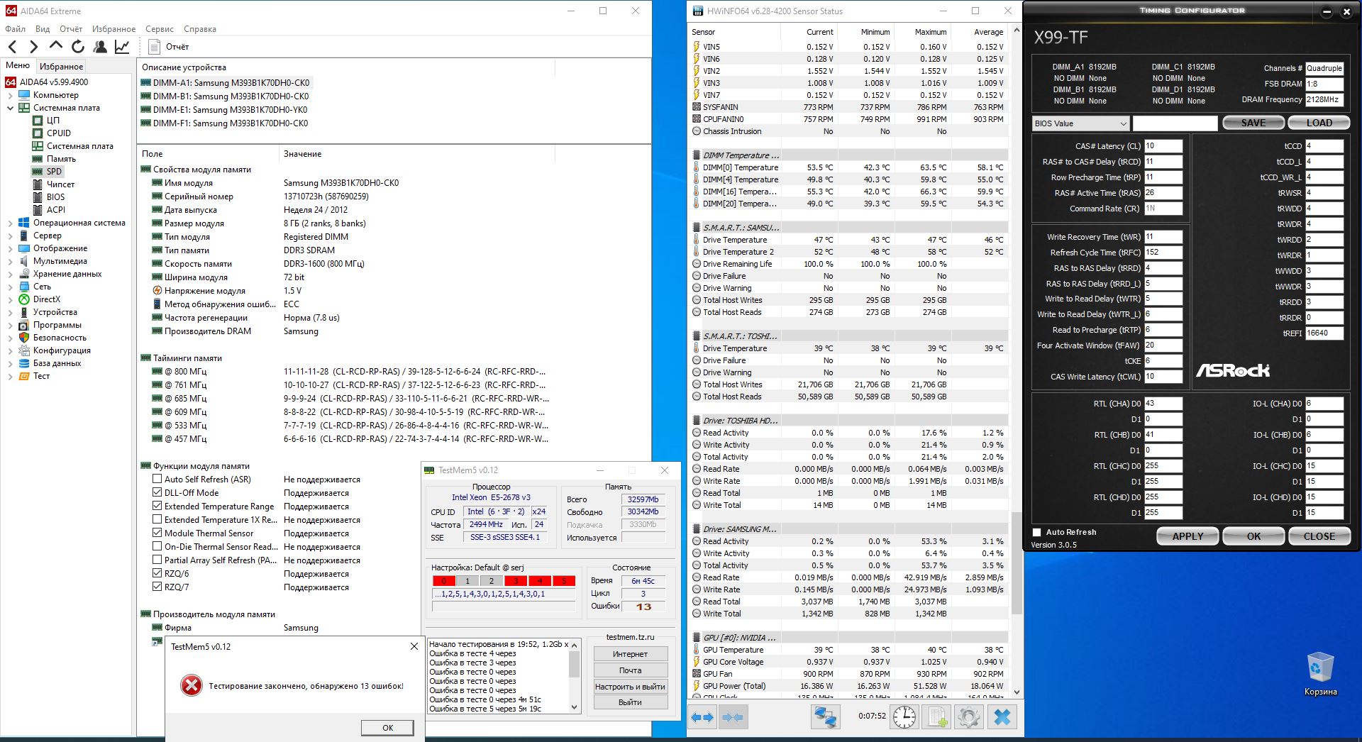

BOBKOC писал(а):
попробуй то что выше пару сообщениями,, но по большому счёту там надо отключать и включать некоторые настройки. Пока в процессе, но +- такое https://yadi.sk/d/ipb6irAzUv0U5g (последняя редакция10-11-11-28-11-152-4-6-5-19-42-10 и рефрэш 16640)
Те пункты меню Биоса которые нашел поставил как на твоих фото, не все есть у меня. Может биос твой залить?
Далее последнюю твою редакцию и вот результат.
Снимок.JPG [ 391.05 КБ | Просмотров: 1198 ]
Регистрация: 30.03.2017
Откуда: Москва/Вешняки
Фото: 11
так то можно, а прогер есть(на всякий)? + попробуй(редакция там обновилась если что)
10-11-11-28-11-152-5-6-5-0-47-10(9)
10-11-11-28-12-152-5-6-6-22-45-10(9) и рефреш 28224
+ ты пробуй с CMD Normalization - disabled тоже ;)

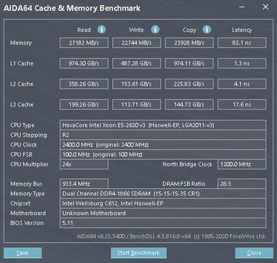

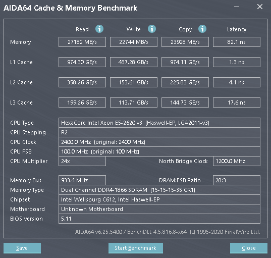

Всем привет,
Я вчера свой компьютер собрал,
x99z v102, 16 ГБ ОЗУ, 2620v3,
затем я установил кастомное ПЗУ, из VK239 Китайский LGA2011-3 (X99 Huananzhi, Jingsha, Aterminer, PLEXHD) #16892208, все работало нормально.
Затем я хотел разогнать свою оперативную память, в ПЗУ говорилось, что она поддерживает настройку времени, но в BIOS это не менялось. Я искал решения и установил ASROCK Timing Configurator, у меня было 15-15-15-35 1, и я попытался поставить его на более низкие настройки, а затем моя скорость упала с ~ 27000 до ~ 2700. Затем я обнаружил, что в BIOS есть Оптимизированные настройки, и установил их. Но позже, при тестировании, мои результаты RAM были медленнее, а результаты моего кеширования были быстрее.
Мой процессор работает с частотой 3,2 ГГц, я тестировал с CPU-Z, но мой тест показывает 2,4 ГГц, когда результаты были 2700, он сказал 3,2 ГГц, но у меня нет этих результатов, потому что я пытался перезагрузить компьютер в те моменты.
Есть ли решение этой проблемы?
Большое спасибо
Комментарий к файлу: Перед
pered.png [ 98.31 КБ | Просмотров: 1127 ]
Комментарий к файлу: После
posle.png [ 68.08 КБ | Просмотров: 1127 ]
Фото: 11
Triak писал(а):
2620v3

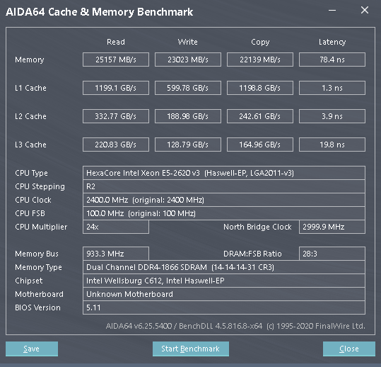

2620v3=1866мах по частоте памяти, + тайминги меняй в биосе типа 11-12-12-27-12-248-4-6-3-16-40-11(или 10) и СR=1!!! & refresh=32767

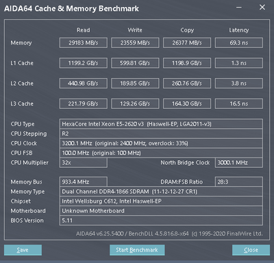

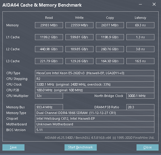

Я получаю эти результаты
Комментарий к файлу: 11-12-12-27-12-248-4-6-3-16-40-11 и СR=1
posle2.png [ 68.3 КБ | Просмотров: 1097 ]
Фото: 11

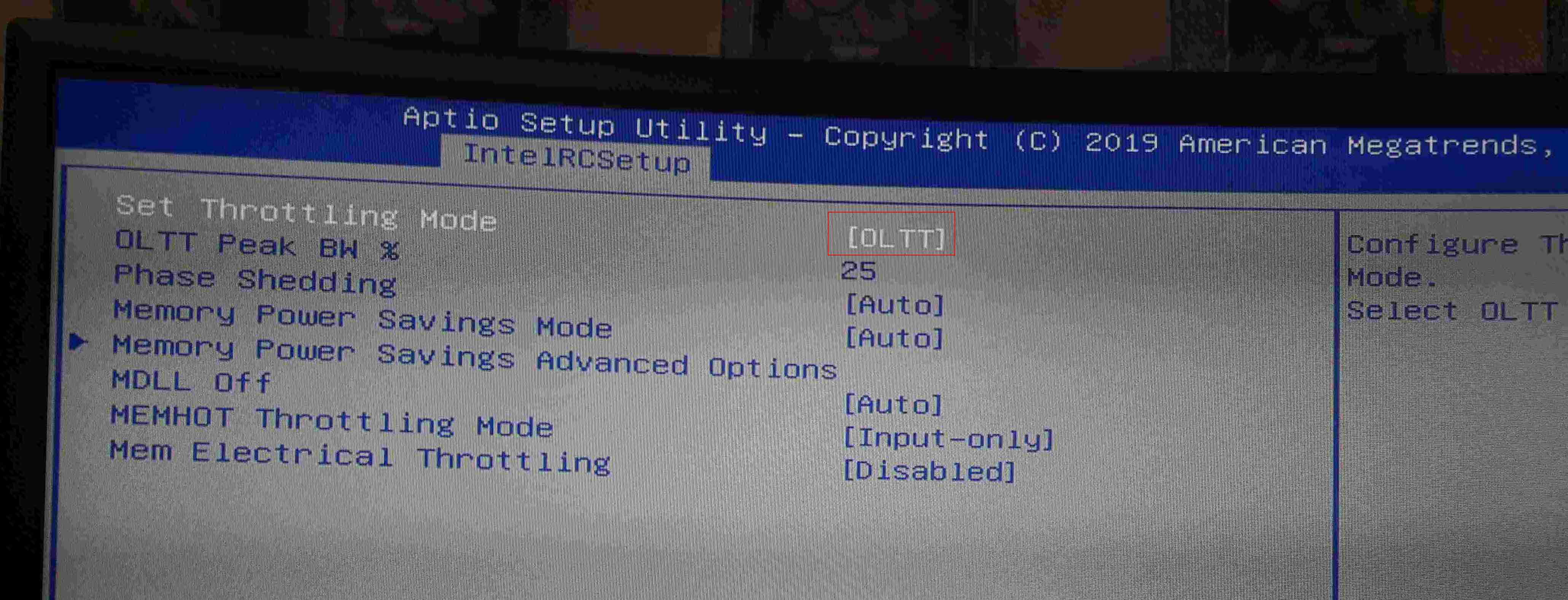

поставь OLTT↓ в Memory Thermal↓ для исправления результатов или запусти(и закрой) CPU-z до следующей перезагрузки должно помочь(эт тебе как времянка)
20200326_233952.jpg [ 470.15 КБ | Просмотров: 1092 ]

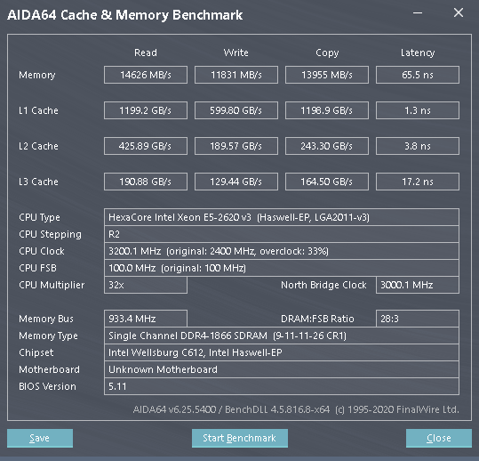

9-11-11-26-10-248-4-5-3-16-38-9
9-10-10-24-10-248-4-5-3-16-34-9

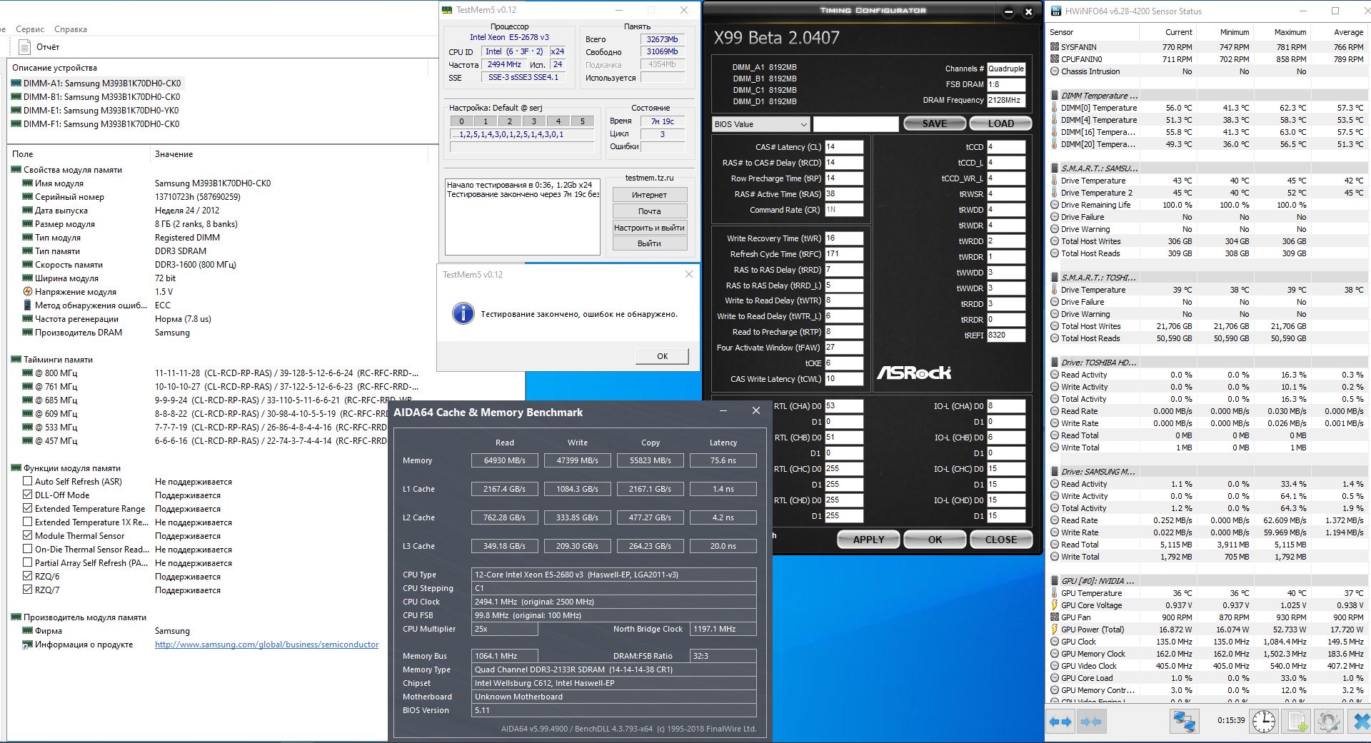

BOBKOC писал(а):
опробуй такие↓ тайминги
Я получаю эти результаты, буду использовать 11-12-12-27-12-248-4-6-3-16-40-11
3-posle-9-11-11-26-10-248-4-5-3-16-38-9.png [ 68.35 КБ | Просмотров: 1085 ]
2-posle-10-11-11-26-10-248-4-5-3-16-38-10.png [ 68.34 КБ | Просмотров: 1085 ]
1-posle-10-12-12-27-12-248-4-6-3-16-40-10.png [ 68.34 КБ | Просмотров: 1085 ]
0-posle-11-12-12-27-12-248-4-6-3-16-40-11.png [ 68.33 КБ | Просмотров: 1085 ]
Фото: 11
тебе конечно видней, только зачем если 10-11-11 лучше, даже 10-12-12 лучше.
ну а на 9тые тайминги у тебя уже не тянет система(одна плашка не инициализируется и получается одноканал)
