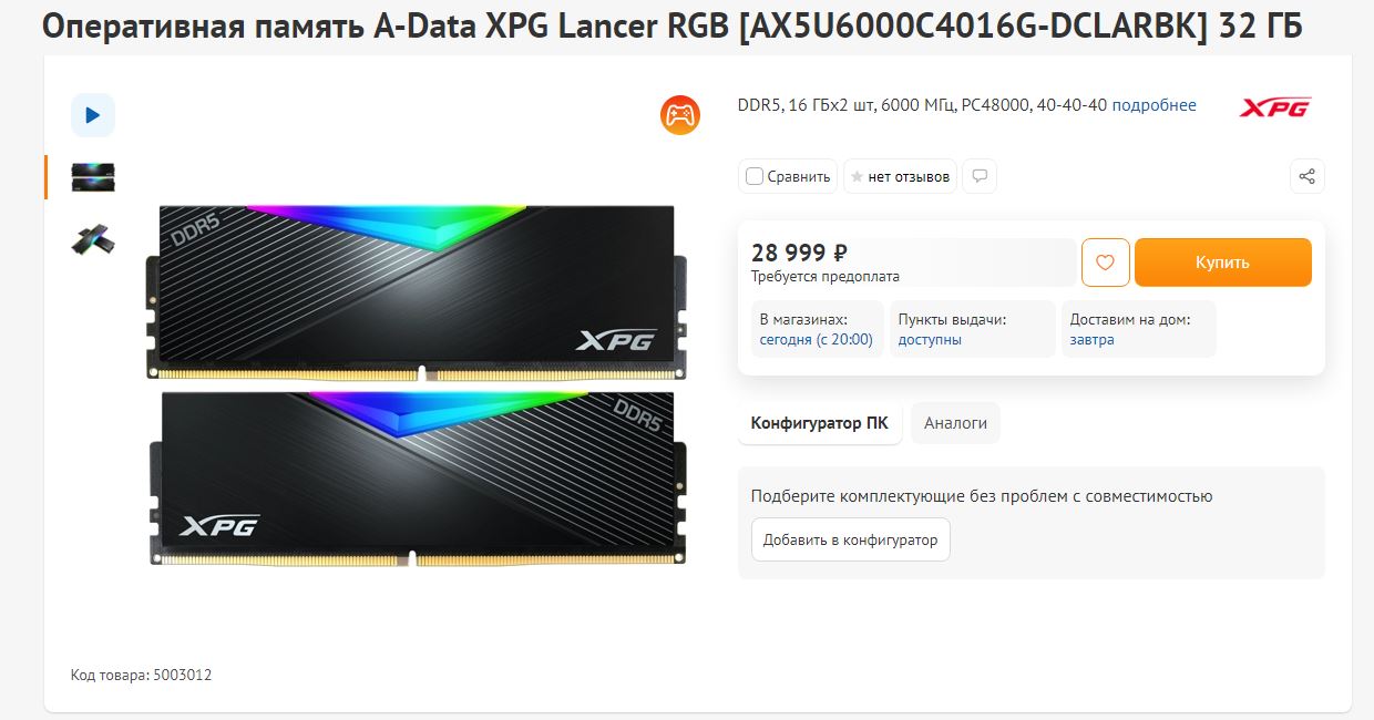

Есть прямо сейчас.
Вроде как чипы Hynix. :-)
AX5U6000C4016G.JPG [ 95.52 КБ | Просмотров: 728 ]
ASUS ROG MAXIMUS Z690 HERO; Intel Core I9-12900K; Hynix HMCG88MEBUA081N 32ГБ x 2; GIGABYTE AORUS GeForce RTX 3090 XTREME; Corsair AX1600i.

Olegdjus писал(а):
rozzzmarin, G.Skill на Самсунг достаточно горячие, особенно на фоне Hynix. Плюс, как я понял, G.Skill про термопрокладку забыли на пмик
Надо глянуть можно ли их разобрать и самому термопрокладку организовать)))
i5 12600k (5000/1.25v) ,MSI MAG Z690 TOMAHAWK, G.Skill DDR5 32GB 6000MHz (6200 CL32/1.42v), 3080 msi gaming x trio
Регистрация: 16.09.2003
Откуда: Казань
Фото: 5
Sergey_Vas писал(а):
Есть прямо сейчас.
Это что за магазин?
Добавлено спустя 35 секунд:
Тоже заметил, причем кит 6000сл36 еще и не особо легко разгоняется.
