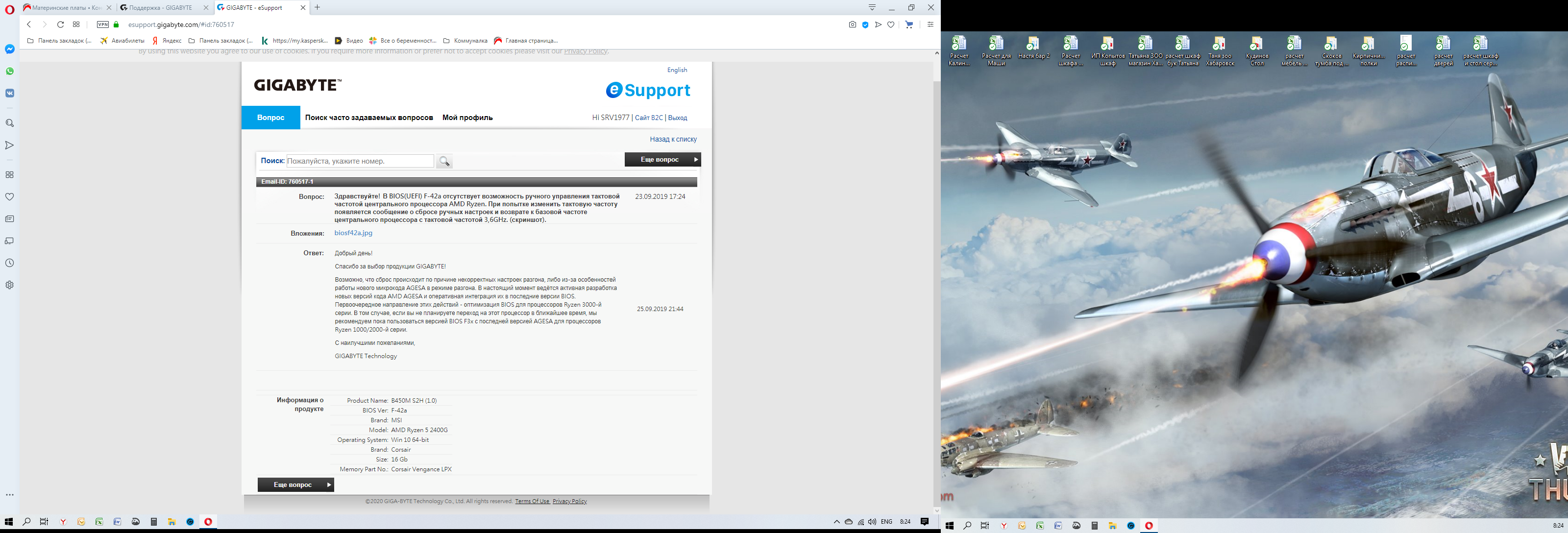

Prof писал(а):
не правильно думаешь ,дело в проце на 99%
Я уже это доказал на практике что не в процессоре а в напряжениях - Zen2. Про Zen/Zen+ молчу, т.к не юзал.
Prof писал(а):
получают и ещё как особенно ASrock ,рабочая мать и проц которая это проходила есть у Remarc
Я с ним же и обсуждал этот вопрос. ASRock что ли микрокоды пишет? Не иначе как AMD. Для своих же чипсетов. ASRock только в BIOS зашивает новые алгоритмы, которые ничем не отличаются от других производителей материнок. А вот отдельные узлы, разводка, два водка и прочее железо, включая конденсаторы и текстолит - это уже на совести ASRock, Gigabyte, Asus и т.д.
Добавил ответ с Gigabyte Support на мой запрос о разгоне, как в пример.
Снимок экрана (1).png [ 1.7 МБ | Просмотров: 601 ]

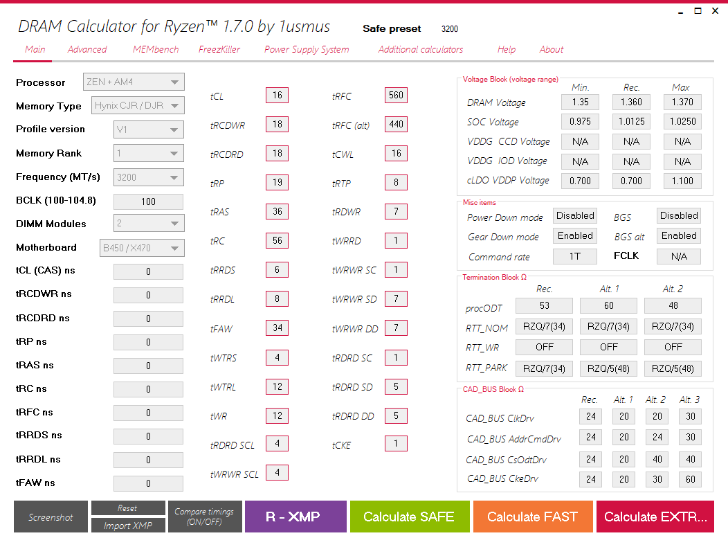

Вот тайминги с калькулятора (hynix cjr) и тайминги через xmp 3000 с выставленой частотой 3200
Есть смысл подгонять под данные с калькулятора? Напругу понизил до 1.325

tyk-tyk Так это ты сам определишь сравнительным методом проб и ошибок, да и от твоих запросов к железу - что ты хочешь получить.

Буду пробовать, проставлю часть с калькулятора, часть оставлю как есть.

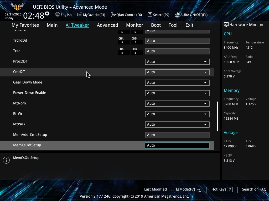

Регистрация: 19.01.2017

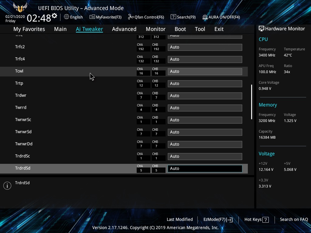

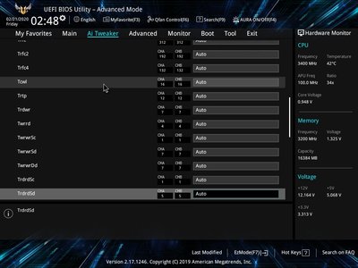

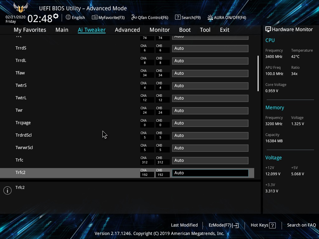

gungstar лень в корпус лезть, доставать плашки...

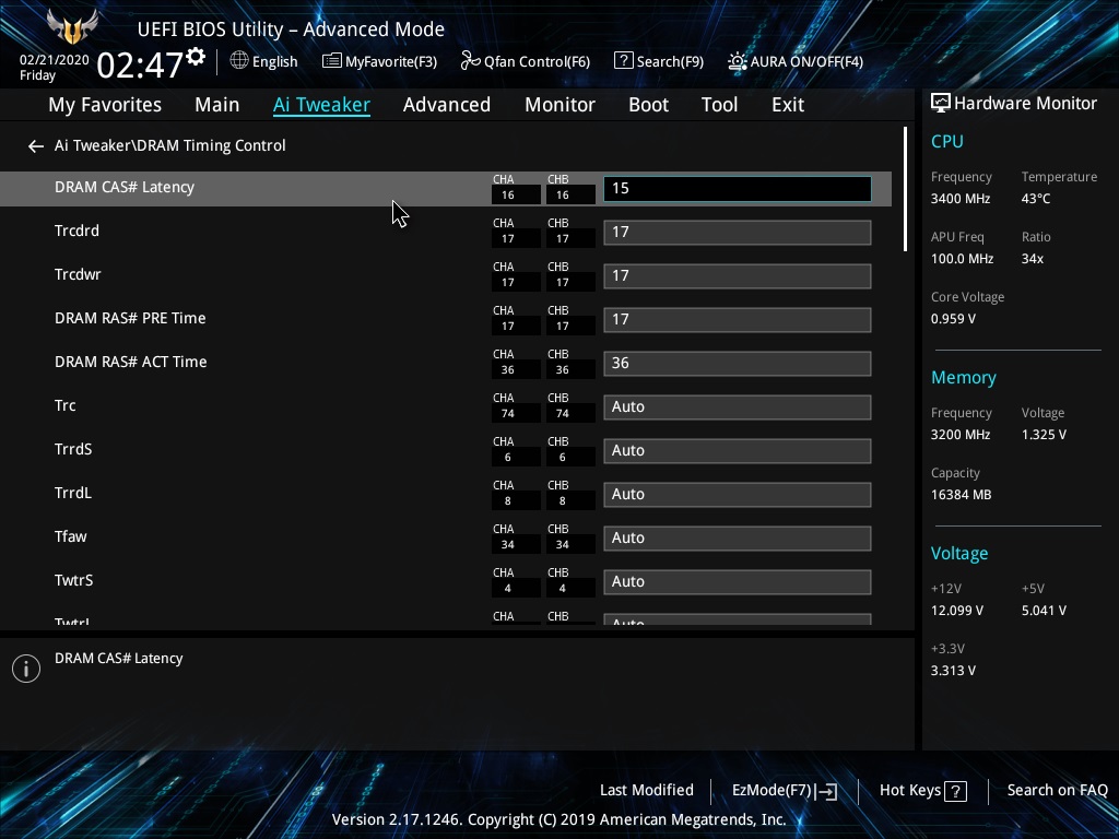

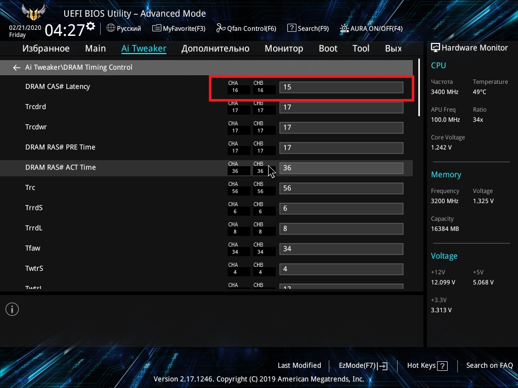

Добавлено спустя 22 минуты 27 секунд:
Что за прикол, ставлю 15, ребут, захожу в биос, все равно стоит 16
200221042754.jpg [ 168.31 КБ | Просмотров: 566 ]
Регистрация: 30.04.2013
gear down mode выключи
AM5 R7 7700=6050Mhz air WR
