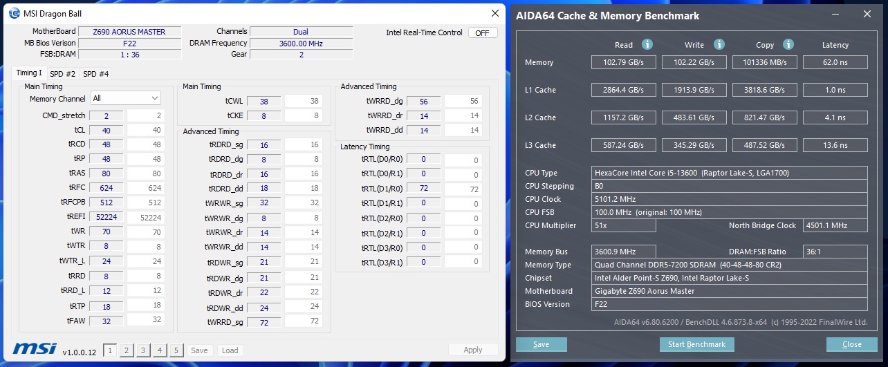

По поводу 6400 Team Group T-CREATE Expert CTCED532G6400HC40BDC01
В итоге поставил их потестить и пытаться понять a-die или m-die, плата z690 aorus master, в ddr5 во многих моментах туплю, выставил все настройки из поста GIGABYTE LGA1700 на чипсете Intel Z690 (Alder Lake-S) кроме первичек, т.к. что вчера что тыкал те и оставил, по частоте по очереди ставил шагом по 200 до 7200, на 7200 (выше еще не пробовал) немного дольше включалась, но вроде все нормально, tm5 extreme конфиг вроде пока был без ошибок, пока не хочу оставлять на долго, т.к. обдува нет вообще, 13600k временно у друга взял, т.к. мой проц. пока не приехал, поэтому просто быстро хочу понять a-die или нет, частоту выше и тайминги вечером буду тестировать
На данный момент же еще не возможно определить a-die или нет, или m-die не взяли бы 7200 с xmp 6400?
Мой опыт с планками по 32Gb (один комплект M-die и 3 комплекта A-die) подсказывает, что это A-die. Самый лучший и стабильный во всех тестах, включая Cruncher 7000 c 32-40-40-52 на Gigabyte Tachyon Z690 c 13900k. Полагаю, Master, даже Z790 не лучше. M-Die 32Gb - максимум 6400.
13900ks, Z790 Gigabyte Tachyon, 2*32Gb Hynix A-die (OEM), 4090 Aorus Master, Custom Watercooling

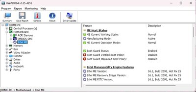

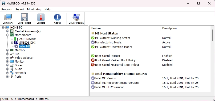

murkok5 писал(а):
Отдельно нет
а какой у тебя
ME↓
ME+Giga+biosF2.jpg [ 140.84 КБ | Просмотров: 1563 ]
