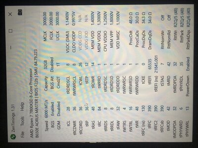

zontik Для 6000 vsoc 1.140-1.200v больше не нужно.
Добавлено спустя 7 минут 46 секунд:
Twistik честно я за фабрику не могу сказать толком, не разбирался с ней. Смысла гнать выше 2000 не вижу, прирост 5-10% псп при высокой вероятности потери стабильности, притом что универсальных методов тестирования if, насколько мне известно, нет. В тех же играх она может просто троттлить.

[quote="VenJkE"]zontik Для 6000 vsoc 1.140-1.200v больше не нужно.
То есть получается, если не хочется заморачиваться с настройкой памяти, можно просто выставить профиль expo на 6000 и ручками подправить vsoc до этих значений?!

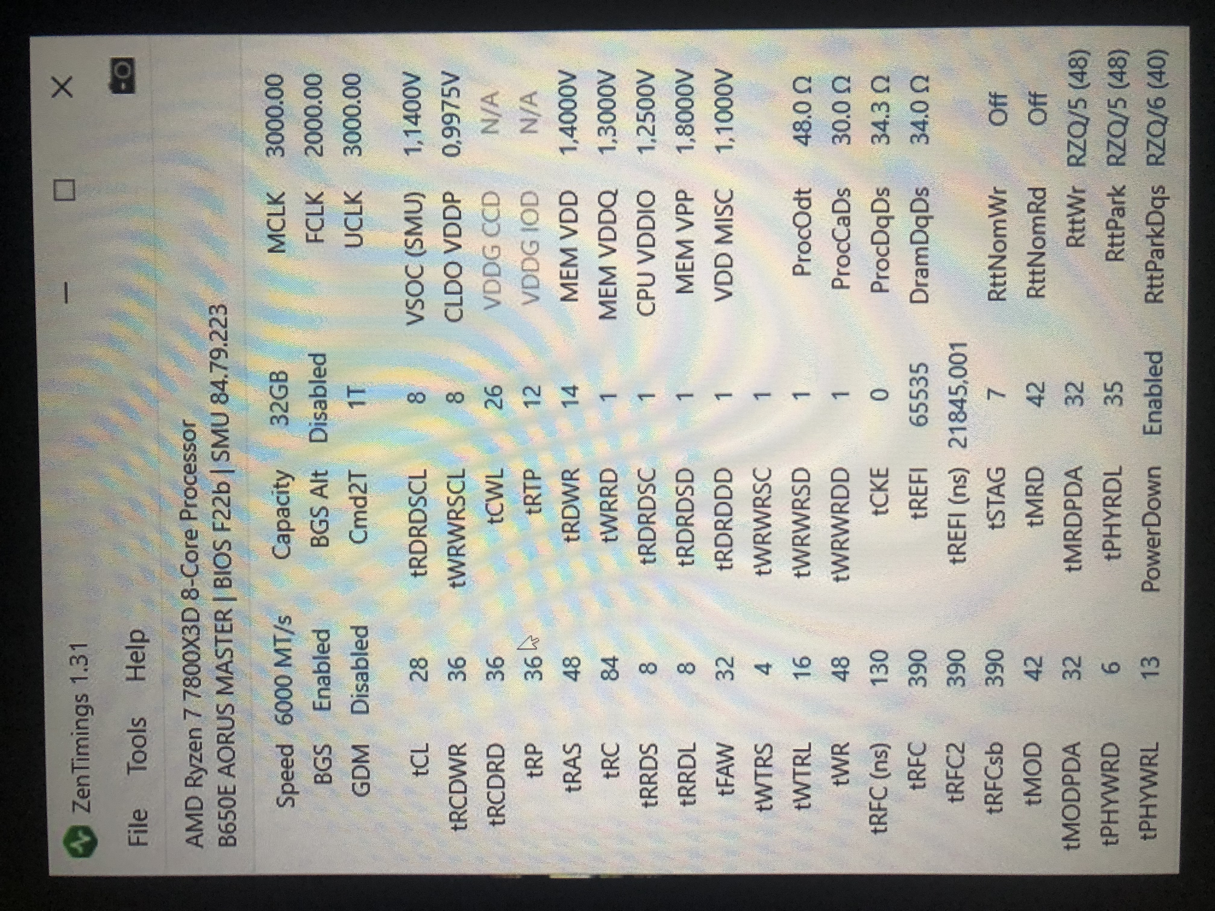

Sygey В теории да, а на практике даже родные expo xmp стоит тестировать на стабильность. Лучше все же взять за основу православный референс по твймингам и уже от него плясать.
Adie 6000
C4FE061A-B264-4C95-B6B8-1DBE62C78E68.jpeg [ 6.47 МБ | Просмотров: 1169 ]
только cl30 rdwr16, остальное можно копировать. Напруги vdd/q поджать если получится.
Ps сори за качество скрина с телефона под рукой нет другого.
7800x3d/B650e Aorus Master/HMD 2x24Gb@6000cl28/RTX5070Ti/PCI-E Intel Optane 900p 480Gb/Seasonic SSR-750TR

VenJkE
Получается, сначала надо убрать профиль expo, потом перезагрузить компьютер и начать выставлять те параметры, которые указаны у вас в Zen timing?!
У вас указано для a-die или m-die или это не принципиально?
Тогда другой вопрос, у меня материнская плата от MSI PRO B650S-Wi Fi, можете подсказать по некоторым пунктам, чтобы ничего не напутать?!
Слева (Zen Timing)- Справа (Мои пункты в MSI)
VSOC (SMU)- CPU NB SoC Voltage
CLDO VDDP- VDDP Voltage Control (как поставить значение?)
MEM VDD- VDD MISC Voltage
MEM VDDQ- DRAM VDDQ Voltage
CPU VDDIO- CPU VDDIO Voltage (почему то неактивный пункт)
MEM VPP- DRAM VPP Voltage
VDD MiSC- VDD MiSC Voltage
Тогда остаётся один пункт, которого не нашел в Zen timing: DRAM Voltage - какое значение поставить?

Sygey это для adie.(для mdie rfc отличается) Можно без перезагрузки просто в Биос выключить ехро и все авторазгонялки и сразу выставлять все руками. Сопротивления в авто свои обставляйте. Все напруги которые нужно трогать на скрине отображены. Всего их 5. Vsoc vddp vdd vddq vddio. Где они выставляются в вашей МП я не в курсе. Это к владельцам msi. Конкретно по напругам vsoc 1.150-1.2v подбирать тестировать. Vddp 0.99-1.100 примерное значение, подбирать, связанно с vddio. Vddio диапазон 1.25-1.28v vdd может хватить 1.30, 1.4 наверняка. Vddq диапазон 0.1v меньше или равно vdd.

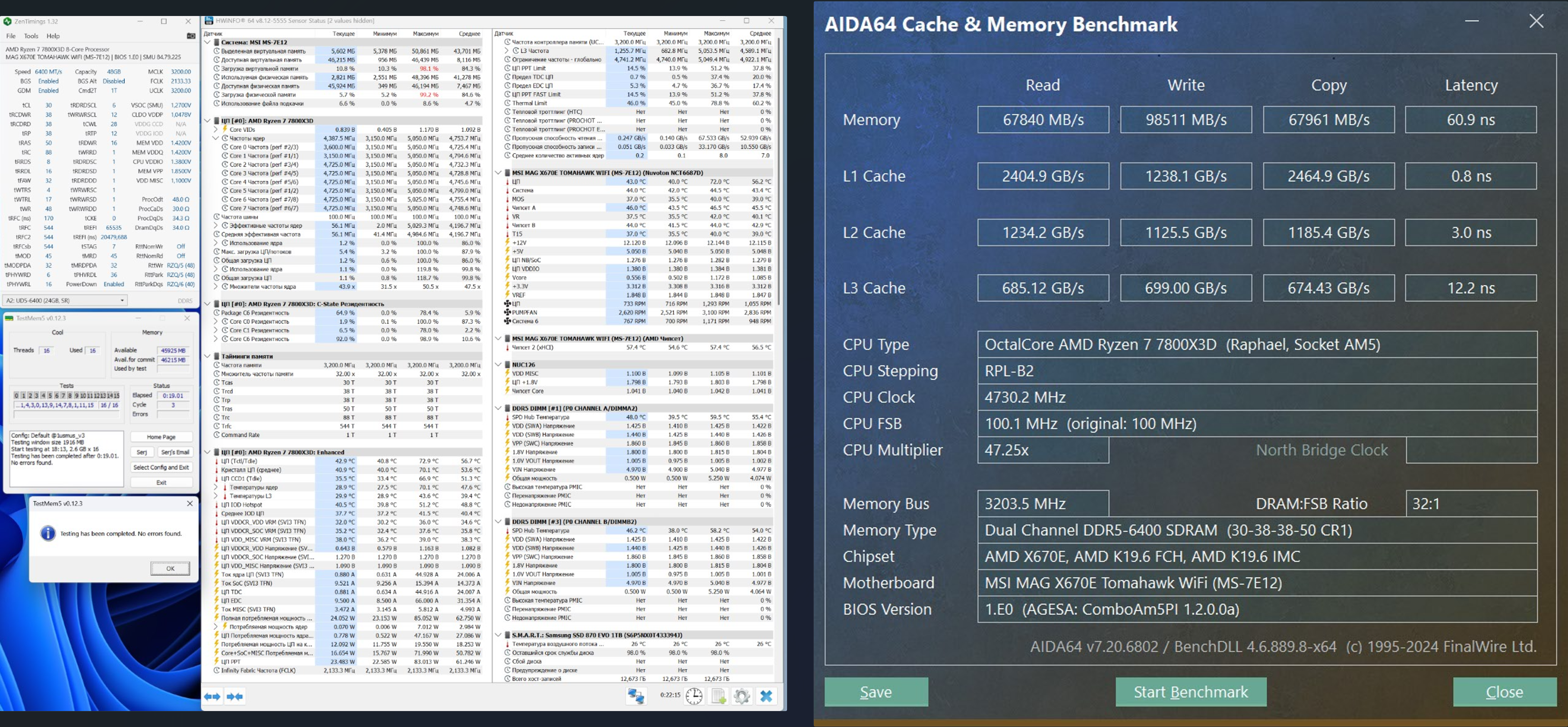

Да и не заморачивайтесь, по мне самые оптимальные это 6000cl28 или 8000cl38(последний к сожалению мне довести до ума не удалось, на следующем стабильном БИОСе займусь снова), разгон фабрики в играх ничего не даёт, а вот тротлинг подкинуть может (как правильно заметил камрадVenJkE), у меня ЦП стабильно держит FCLK=2133, проверено месяцами в играх и тестах, но склоняюсь опять вернуться на 6000cl28 - при одинаковой производительности в играх напруги меньше, латентность практически одинаковая. Вот стабильные 6400сl30, проверены всеми тяжёлыми играми и тестами, чипы M-dia.
Снимок экрана 2024-10-08 184015.png [ 6.44 МБ | Просмотров: 4816 ]
