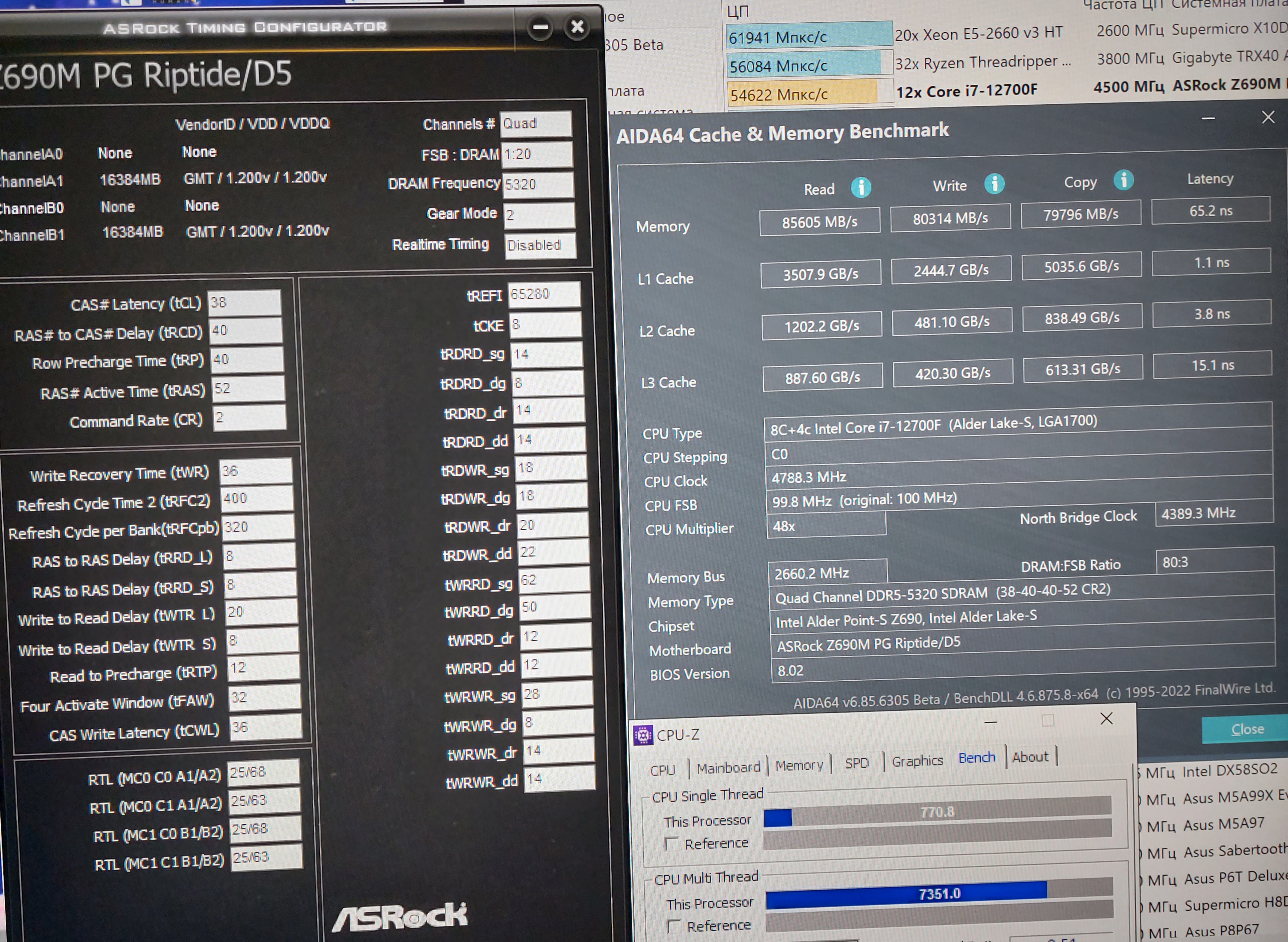

bee_izv писал(а):
всем доброго времени !
вобщем вместо по дешману измученного 9 поколения решил взять 12, но на ддр5(поэтому первоначальные хотелки дешевой за 8к асрок н670м отпали - взял з690м пг риптиде). 12700ф и нетак 2х16 4800... если с процем все более менее понятно( отключю гипертрейд , а 4 эф ядра процеслассо отдам системным службам) - то вот с памятью проблема... разгонорекорды не для меня и поэтому память самая дешевая... есть сомнения что осилит выше стока - хотел узнать что можно выжать по таймингам и с напругой до 1.3
понимаю что тут всем про завышение частот интереснее - но вдруг хочется заняться и макс занижение таймингов на дубовых модулях.
буду признателен за любые советы с каких цыферок начать и как продвигаться в понижении...
всем драсте
поковырял немного все устраивает по частотам напряжениям температурам- тайминги из правой части атс ужать невыходит - но вроде все по формуле - если нет ткните плиз чтоб чисто математически все верно выставить.
20230205_124149.jpg [ 2.33 МБ | Просмотров: 1916 ]
Снимок экрана (21).png [ 203.06 КБ | Просмотров: 1916 ]
еще есть в биосе trc - стоял 136 - по формуле от ддр4 поставил 92 - верно?
a trtp - биос ставит на 1 меньше - чтоб стало 12 в винде - в биосе поставил 13 - так норм?

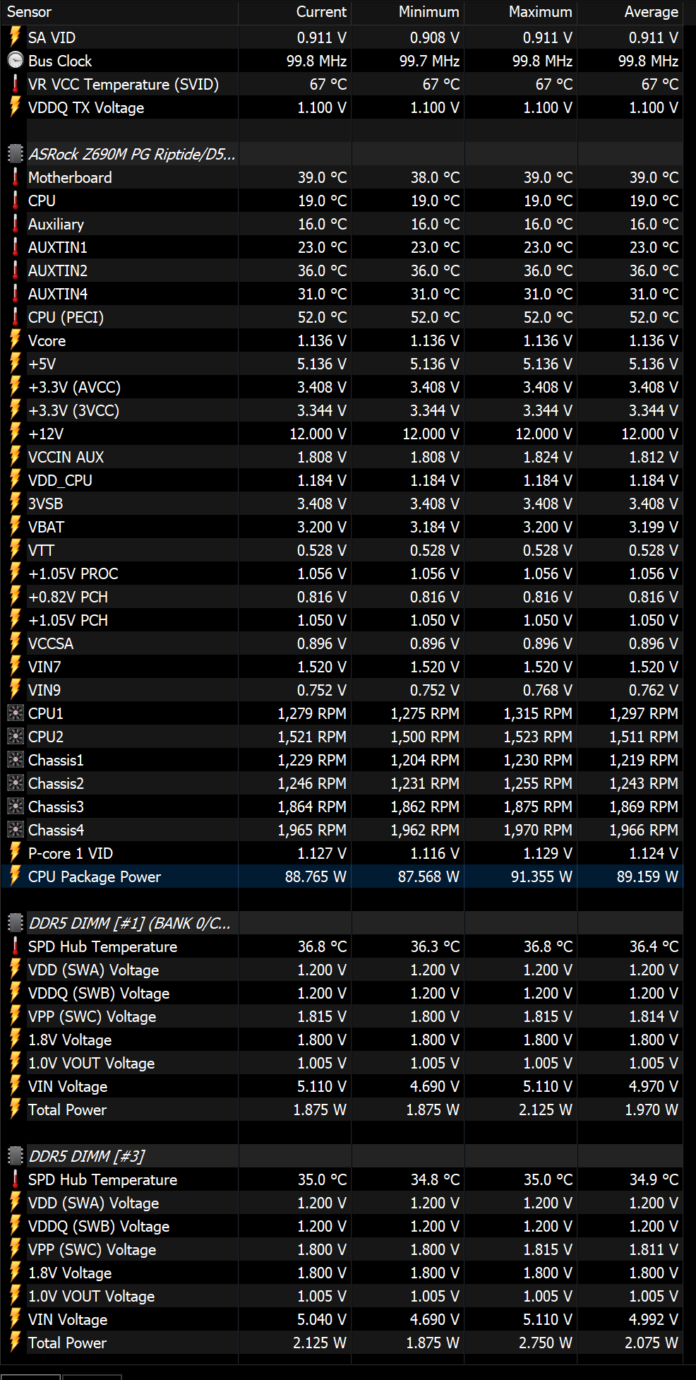

Регистрация: 05.02.2023
Кто подскажет, какая рекомендуемая температура для ддр5 ? , у меня при таких показателей 50-53° память самсунг, плашки от corsair Vengeance на 5600,

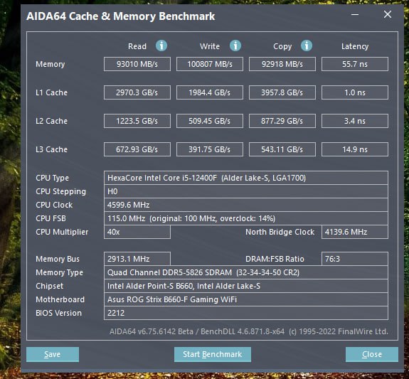

1TAP писал(а):
По поводу 6400 Team Group
Вот странно, у Вас, и ранее заметил у Roman Larin эта скорость 101-102 ГБ/с. Мне показалось, мало для 7200 (у Вас) или для 6800 (у Roman). У меня на 6400-34 столько же получается (102+ GB/s и 61 ns) - на Gigabyte Z690 UD. На 6800-34 (грузится в Вин11, но есть 3-5 ошибок) скорость уже 107+. Биос тот же F22.
Beast писал(а):
50-53 это в простое или в стресс тестах?
В стресс тестах и в играх, но в играх понятно, что ещё видюха дует горячим ) а так в стресс тесте чуть больше 50°
