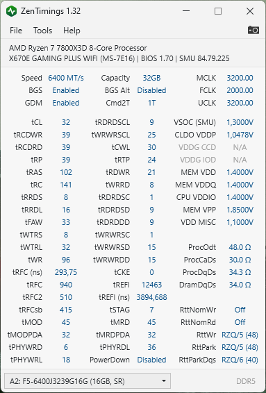

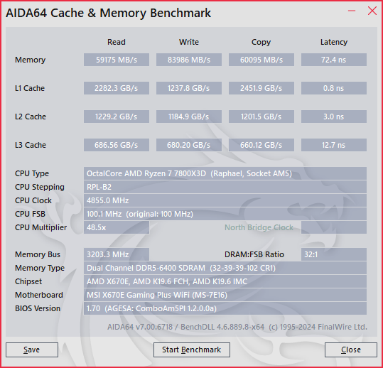

Доброго времени суток. Хотелось бы настроить оперативную память. В частности снижение напряжений и хорошие тайминги.
Конфиг 7800x3d+MSI X670E Gaming Plus WiFi + G.Skill Trident Z5 Neo RGB 2x16ГБ DDR5 6400МГц F5-6400J3239G16GX2-TZ5NRW. Какие чипы - пока выяснить не удалось. Скорее всего A-die(судя по отзывам в интернетах).
Включен EXPO профиль из коробки и включен синхронный режим. Версия биоса - 7E16v17.
6400-defolt EXPO.png [ 40.87 КБ | Просмотров: 5137 ]
6400-defolt EXPO_2.png [ 69.75 КБ | Просмотров: 5137 ]

Есть смысл ещё какие-то напряжения уменьшить? Все кроме VSOC, VDD и VDDQ стоят в авто. Плата 10 слойная на две планки, за супер результатами не гонюсь и слишком высокие напряжения (если такие есть) не нужны.
75325
Запустил ТМ5 1usmus v3 минут за 10 температура планок до 65 поднялась, как-то многовато по моему, хотя ошибками не сыпет.
