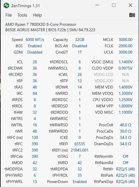

GDM POwerDown Restore Context memory ВКЛЮЧИТЬ. VDDQ = 1.3v VDDIO 1.3 Пробуйте, с тестами стабильности. Если все ок, затем по хорошему все тайминги настраивать и напруги поджимать. Ну и IF для 6400 2133 надо бы, не уверен что это будет реализованно, поэтому рекомендовал бы 6000cl28 настроить, примерно так, начинать Лучше с cl30 и rdwr 16, сопротивления в авто, rfc с учетом чипов, a-die 130ns с дальнйешим поджатием, m-die 160ns...
6000.JPG [ 67.55 КБ | Просмотров: 874 ]
7800x3d/B650e Aorus Master/HMD 2x24Gb@6000cl28/RTX5070Ti/PCI-E Intel Optane 900p 480Gb/Seasonic SSR-750TR

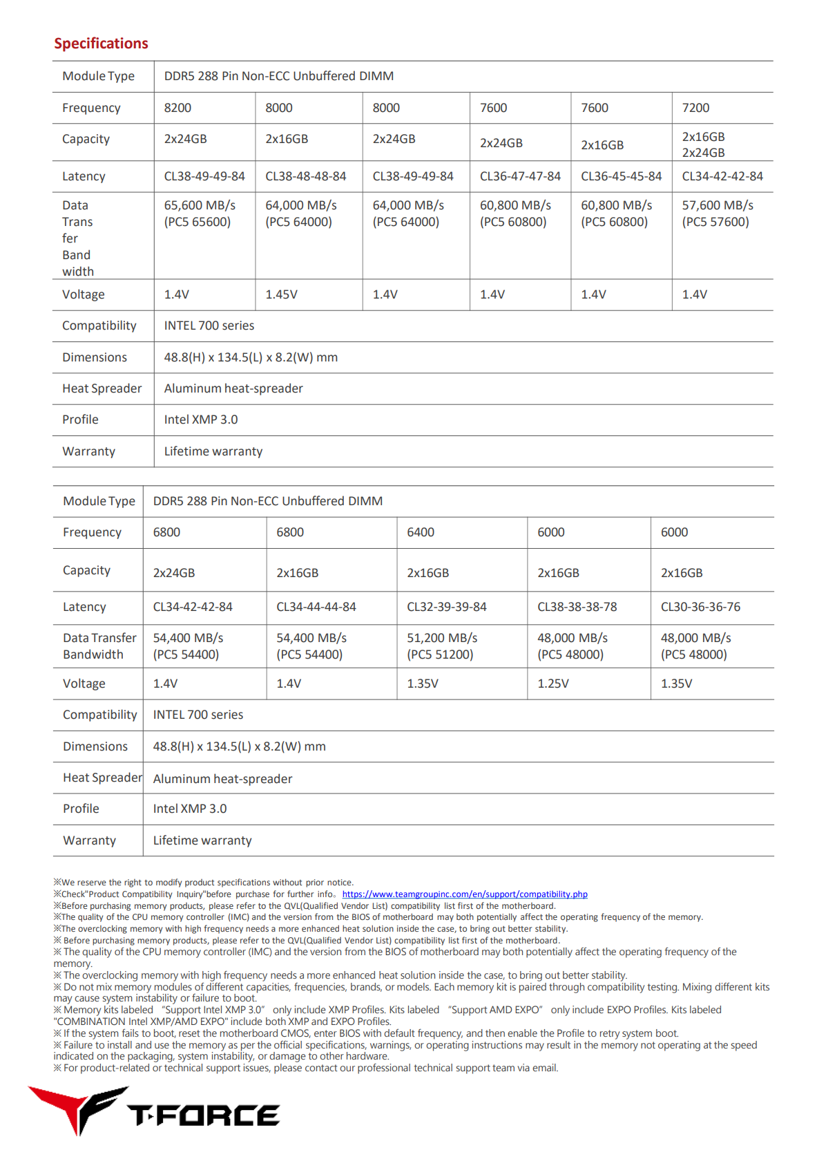

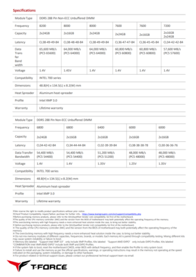

VenJkE Зашёл на сайт TEAMGROUP, вот такие профили они шьют в топовую серию своих модулей XTREEM:
Снимок экрана 2024-10-14 222053.png [ 352.93 КБ | Просмотров: 864 ]
7950X3D/ MSI X670E TOMAHAWK/ 64Gb G.Skill TZ5 6000cl30/ GIGABYTE 5070Ti AORUS MASTER
Да на самом деле, что шьют производители не особенно интересно. Чипы одни и теже, и их возможности уже изучены сообществом практически вдоль и поперек. Дополнил свой прошлый ответ, посмотрите.
