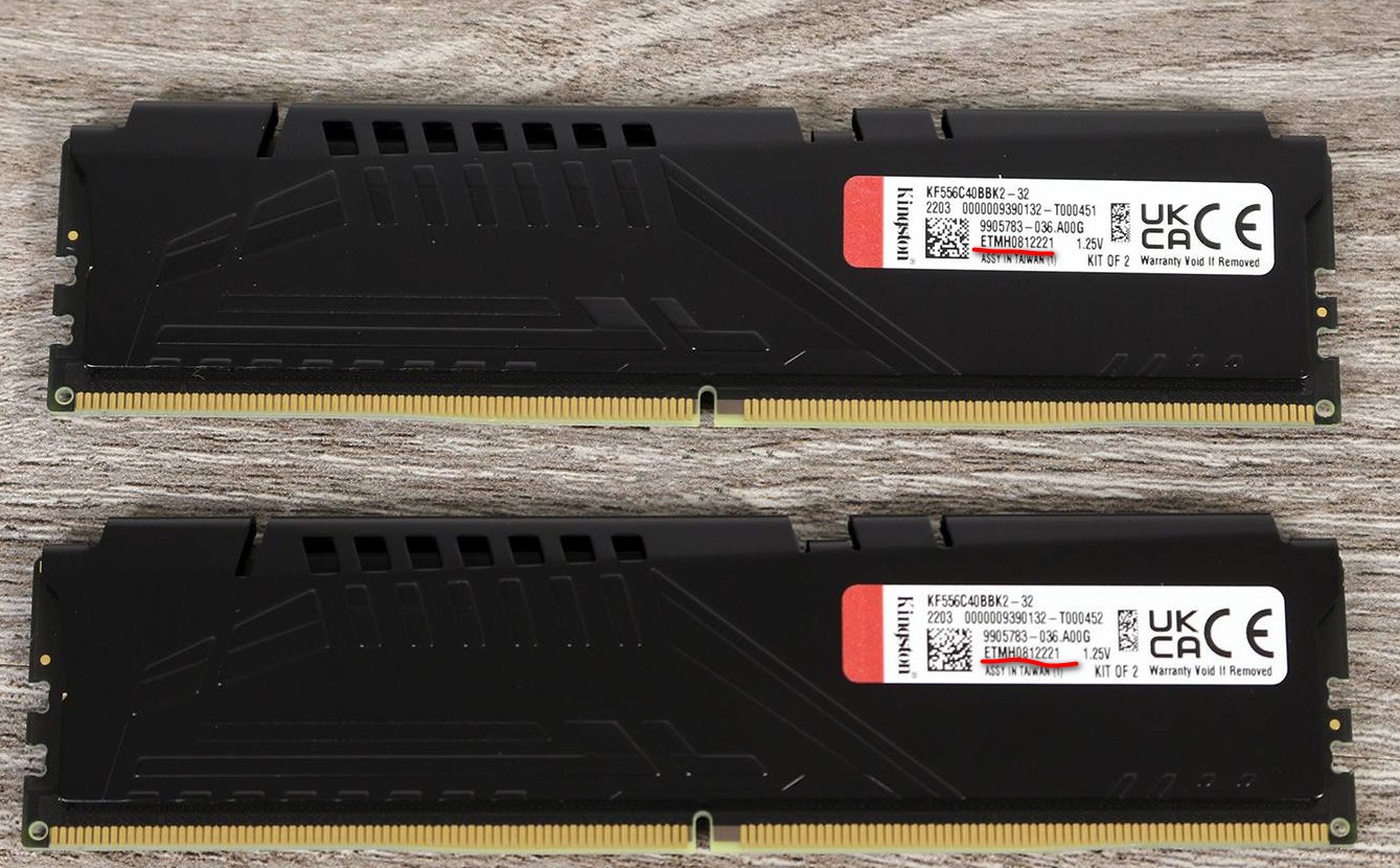

odity писал(а):
kingston KF556C40BBK2-32 и что для определения samsung или hynix нужно смотреть маркировку
King_..jpg [ 270.49 КБ | Просмотров: 1102 ]
ETMH - Hynix
ETMS - Samsung
ETMM - Micron
как на картинке - впереди вместо Е может быть чтото другое но сути это не меняет, смотрим на последнюю букву.
