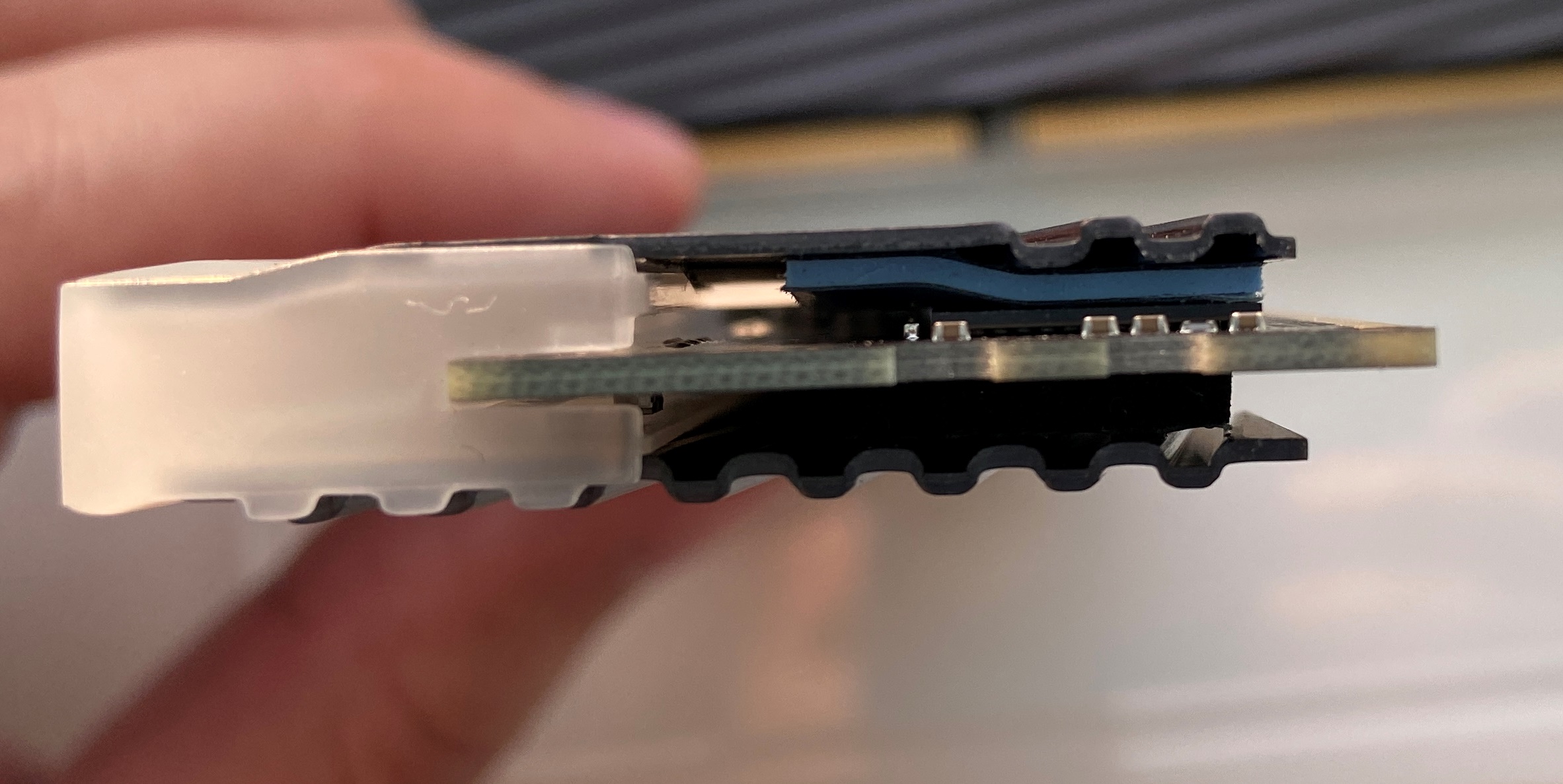

у кингстона и адаты точно нормальная термопрокладка:
Добавлено спустя 2 минуты 31 секунду:
Пенсионер600 писал(а):
то есть задний радиатор вообще чисто для симметрии и красоты
на односторонних модулях всегда так было)
IMG_4216.JPG [ 621.04 КБ | Просмотров: 2078 ]

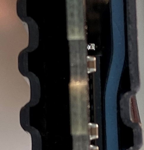

Я не понял, она в воздухе? Зазоры.
это ноухау от адаты делать радиатор и фигурно его выгнуть для красоты так, что плоскость соприкосновения уменьшается в 2 раза :D
но это прокладка синяя типа алишных, но точно лучше полоски двухстороннего скотча на гскилах. на кингстоне такие же прокладки, но с плоскостью проблем нет.

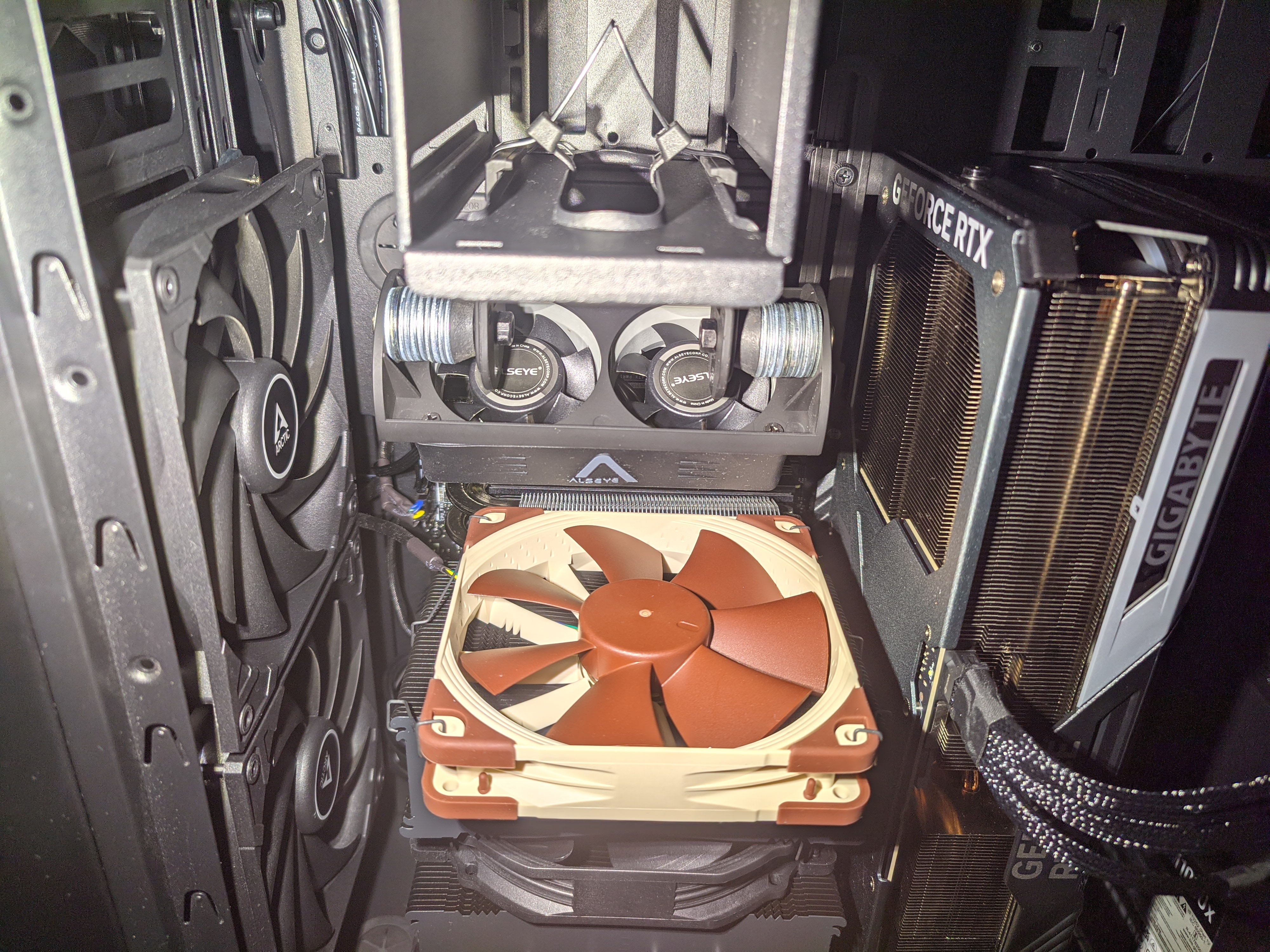

CHiCHo писал(а):
не, это только под воду.
Почему сразу под воду? Reaper x, обдувает двойной перевёрнутый мини карлсон, на 1600 оборотах, вообще бесшумный. Притом что и проц на воздухе тоже))
PXL_20221231_161416855.jpg [ 4.54 МБ | Просмотров: 1994 ]
На 6933 с trefi 130560 1,55В в экстриме 36 градусов. Другое дело, что тест не проходит :D А так на постоянку 6666 c30 trefi макс на 1,47 максимум что видел- это 37 в играх, так как видюха чуть теплотой даёт, а в экстриме 35 градусов. Думаю что и 1,6 всё нормально будет, до 45 точно.
Твои риперы, кстати, тоже чуть пришлось доработать. Налепил на заднюю пластинку под самый низ 3мм дополнительной прокладки дополнительно для выравнивания плоскости и лучшего прижима со стороны чипов. Результат великолепный, хоть и бутерброд толстенький получился)
