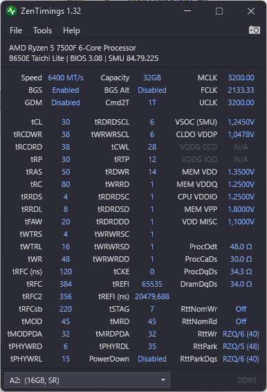

Регистрация: 02.06.2020
Откуда: Минск
Два вопроса, как посмотреть реальный вольтаж VDDG CCD, VDDG IOD? Какая из этих настроек влияет на стабильность IF, читал стоит попробовать 1.0 поставить?
Поставил IF 2133, народ пишет, что это лучше чем 2167, который асинхронный, в чем это проявляется, есть ли смысл ставить 2200 на 6400, если работает стабильно?
В биос написано, что VDDIO больше или равно VSOC, стоит ли следовать этому пункту? (На производительность не влияет)
Какие тайминги можно еще ужать и получить какой-то плюс или это максимум? CL28 не едет, а напряжение поднимать не хочу, мне нравится именно 1.35, вот думаю может пережал tRFC и его поставить больше и попробовать CL28!?
1ZenTimings_Screenshot.png [ 33.81 КБ | Просмотров: 3281 ]
ASROCK TAICHI B650E, RYZEN 7700 - CURVE -30, KINGBANK A-DIE 32GB 6400 MHZ CL30 1.35V / GIGABYTE RX 9070 (XT-mod) 16GB OC / Silverstone ST1500-GS 1500W 80 Gold
Никак не посмотреть. На стабильность IF очень вряд ли как-то осязаемо влияет
Проявляется в увеличении задержки, что плохо
Смысл есть. Задержка станет примерно как на 6400/2133, но вырастет псп
Стоит
Может и пережал. Тут длительный тест только покажет, в том числе наличие вылетов в играх, ну или просто выставить с запасом ~130ns. Ибо анстаб по RFC будет медленно портить системные файлы
6400CL28 на таком напряжении нереален

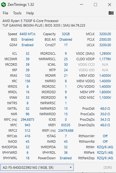

Всем привет!
Никогда ранее у меня не было проблем с xmp профилями: поставил и забыл.
Сейчас обновился на 7500f + 32Gb DDR5 6400MHz G.Skill Trident Z5 (32-39-39-102) + Asus B650M-Plus
Никогда не разбирался и не разгонял память.
В биосе есть три профиля под 6400, только один из них кажется заработал стабильно. Ранее на других профилях могло зависнуть в винде, могло выкинуть из игры (apex legends).
Выкидывало из апекса очень интересно: на холодный комп запускаешь катку, сразу фриз и резетом делаешь ребут. ПОСЛЕ РЕБУТА я ничего не меняю по mclk fclk и можно было играть хоть весь день, никаких фризов.
Сейчас выбрал крайний третий профиль и там половина всех настроек ушли в авто и выставилось как на скринах во вложении
Собственно вопрос: как выставить настройки чтобы не уходить в крайности, но и не стандартные 4800, при том чтобы память работала близко к максимуму?
Спасибо заранее за ответы.

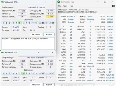

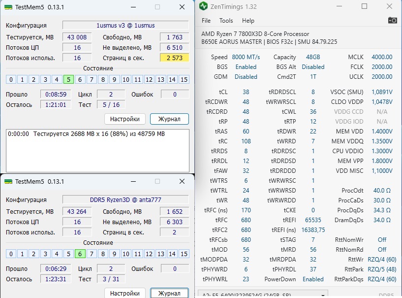

VenJkE писал(а):
Встречал в сети скрины с vsoc 1.1 при 8000.
Поставил 1.1В и 10 минут без ошибок, потом правда вылезла, когда полез в браузер, но тем не менее :)
А каким из этих двух конфигов тм5 лучше проверять и есть ли смысл LLC менять с авто?
Зы: по задержке как 6200с30 62-63нс.
4.jpg [ 181.46 КБ | Просмотров: 2108 ]
7800x3d / LF2 360 / Master B650E / G.Skill 2x24 6000CL28 / RTX 5080 Vanguard / Bq DP12 1000
Собственно на предыдущей странице я спрашивал тоже самое.
Решение пока такое для меня - выключил GDM,PWM, Context restore , поставил FCLK 2133. VDDQ поднял с 1.25 до 1.29. (у вас оно уже 1.4 ) наблюдаю будут ли фризы снова.
Что у вас за профили там такие ? обновите биос на последний, поставьте все в авто, и включите EXPO
Aorus B650M PRO AX, R7500F, KingBang 32@6400, RX7800XT, Jonsbo Z20, Corsair 850W AX.
Как я понял, на амд с xmp 6400 как повезет: у кого стабильно, у кого нет (у меня с ошибками). Проще всего выбрать профиль xmp (если нет expo и 6400 с ошибками), а множитель с 64 снизить до 62 и потестить на стабильность, потом вручную задать trfc. Я с этого начинал ручную настройку таймингов.

Регистрация: 15.05.2004
Arhon Тестить extreme for ryzen 3d anta777. 10 минут это ниочем. Задержка такая из-за включённого pdm и Mrc, rdwr пробовать 16-18, rrdl пробовать 8, wrrd можно в 1. Rfc ещё наверное не доконца настроен? Когда это все закроется будет 58-59нс. По напругам - тестить хотябы 1.15 в конце поджимать по желанию. Vdd 1.40 скорее всего маловато даже для cl38, extreme профиль не пройдёт ниже 1.45 скорее всего. Лучше так и выставить пока с таймингами и rfc до конца не разберётесь, ну и vddq тоже поддернуть. А потом уже пробовать поджимать их.
7800x3d/B650e Aorus Master/HMD 2x24Gb@6000cl28/RTX5070Ti/PCI-E Intel Optane 900p 480Gb/Seasonic SSR-750TR

Регистрация: 14.12.2020
Arhon писал(а):
Биос последний (не бета).
Вчера кстати обнаружил в биосе пресеты таймингов для hynix 6400 1,4. Выставил, тестирую. Только Частоту снизил до 6000
Внизу скрин.
ps. Еще раз про цель, мне не нужен экстрим. Я ничего не понимаю в разгоне. Мне нужно чтото приближенное к максимум под номинал памяти 5800...6400
2.PNG [ 35.8 КБ | Просмотров: 1699 ]
