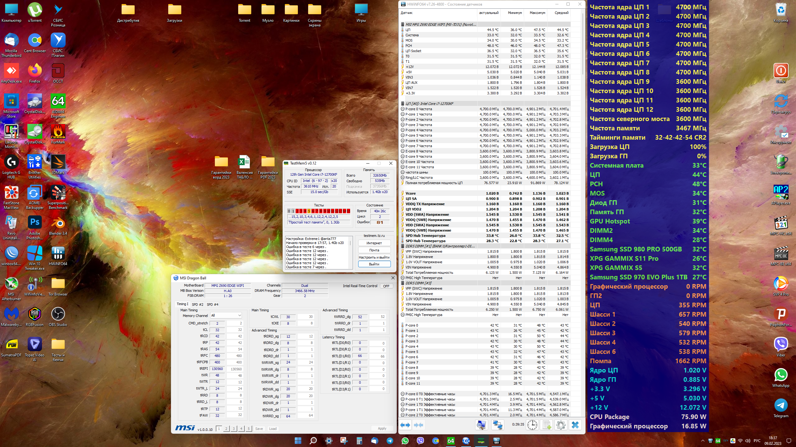

pakhtunov писал(а):
На счет "6933 с trefi 130560 1,55В в экстриме 36 градусов" - пруфы в студию. Полное прохождение экстрима и скрин из хвинфо. Вот в это и мне уже слабо верится. "Ты втираешь мне какую-то дичь" (с). Если экстрим работает 5 минут, а потом из-за ошибок выключается, то об этом даже не стоило упоминать
Так я не говорил, что экстрим проходит без ошибок. Наоборот я говорил, что у меня максимум 6800 с32, а всё что выше- резкая нестабильность и сразу сыпет ошибками на любых напряжениях.
Ну вот, 40 минут хватит? Не хочу мучать ошибками почем зря. Тест не останавливается, а маслает дальше. Это уже после небольшой доработки радиков для лучшего прижима прокладки к чипам. Помпа- это как раз обороты мини вертушек.
Снимок экрана (171).png [ 3.63 МБ | Просмотров: 1396 ]
gnus g7/32'/240hz/qhd, 13900kf, alf2-420, 4090goc, msi edge z690, rm1000x, tt core v71tge
Я бы удивился очень если бы тест был без ошибок. Нужен TX min 1.35, VDD2 - 1.3 и на вашем железе Hynix M-Die даст стабильно максимум 6666.
