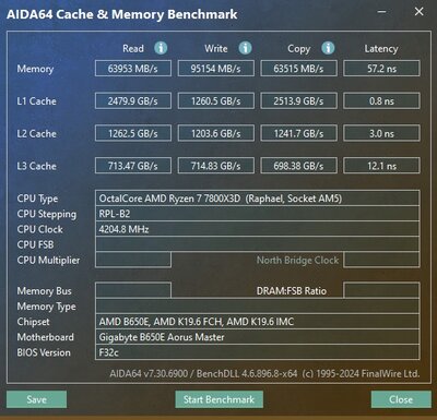

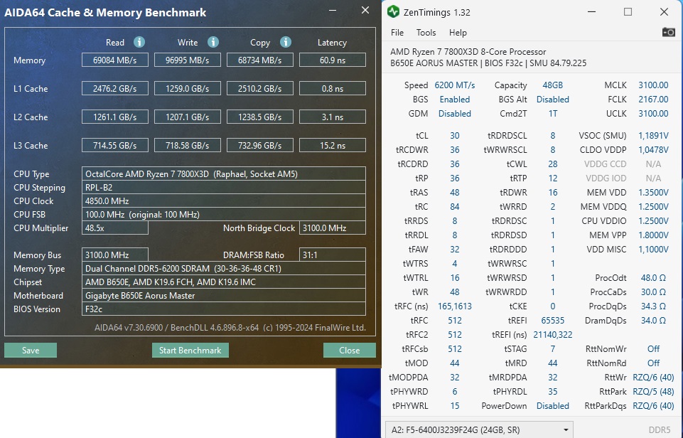

6200c30.jpg [ 209.89 КБ | Просмотров: 1327 ]
6200c30safe.jpg [ 106.15 КБ | Просмотров: 1318 ]
7800x3d / LF2 360 / Master B650E / G.Skill 2x24 6000CL28 / RTX 5080 Vanguard / Bq DP12 1000

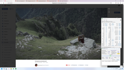

Хотел уточнить насчет тестов: если я при тм5 пытаюсь нагрузить пк еще всяким левым и вылазят ошибки (тм5 25+ минут 6200 без ошибок параллельно), то это плохо или не надо мешать тесту? :)
Зы: Хотя кажется стабильность почти рядом, но проскакивают ошибки :(

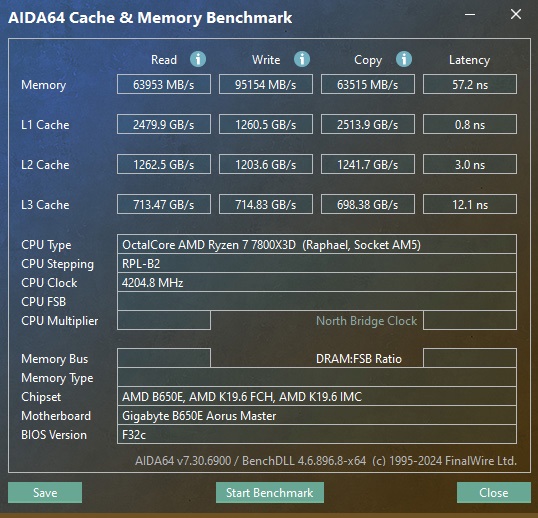

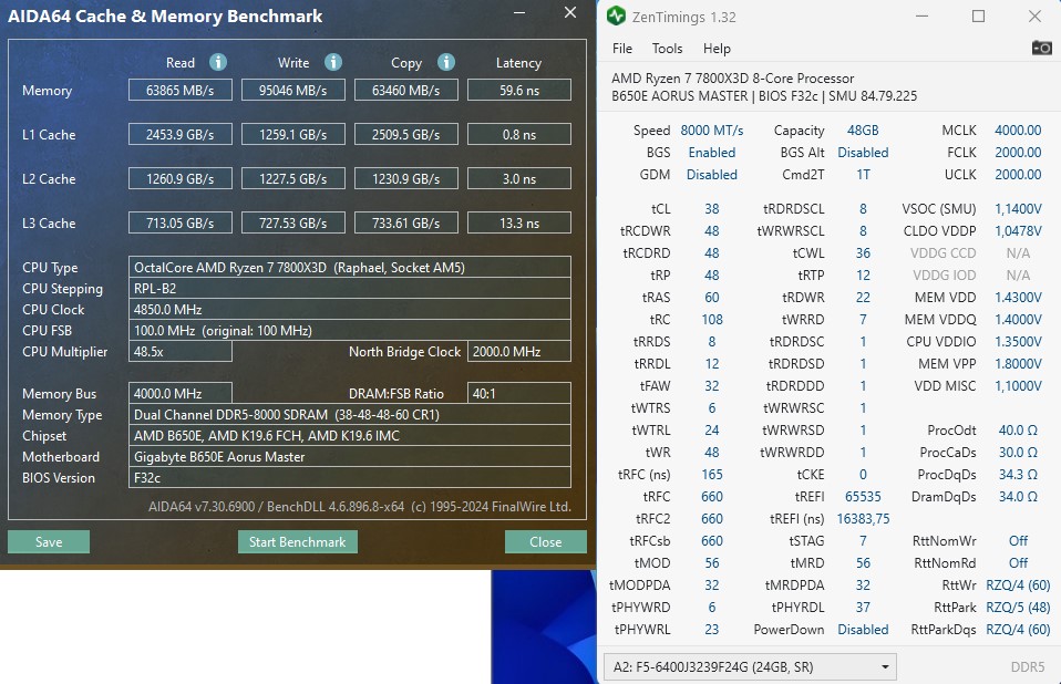

2024-10-18_20-38-55.png [ 3.05 МБ | Просмотров: 1279 ]
8000с30.jpg [ 168.34 КБ | Просмотров: 1279 ]
8000с38.jpg [ 106.17 КБ | Просмотров: 1279 ]

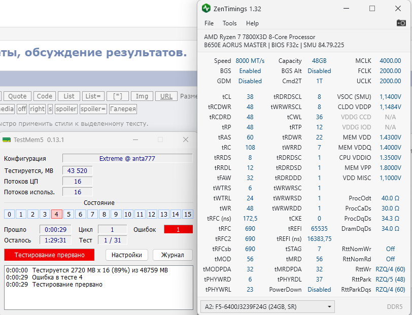

На каком цикле и номере теста ошибка? Каждый раз в одном и том же месте? Похоже на недостаток vddp и/или vdd. Вы повышаете vddio и оставляете за бортом vddp а они связанные, я уже 2 раза писал. vddp 1.140-1.200 прощупать. vsoc на это время до 1.160 поднять. vdd 1.47 попробовать. Что то из этого или все вместе должно сработать. И vddio. У меня, например, на 8000 стабильно от 1.26 до 1.29, при vddp 1.150(Они связанны между собой повторяю в который раз), выше начинаются ошибки вплоть до 1.35. Я к тому что не нужно повышать этот вольтаж бездумно, тем более в значения которые сильно выбиваются из общей практики.
Добавлено спустя 5 минут 27 секунд:
Arhon писал(а):
8000с38 примерно как 6200с30 в аиде, с gdm on оно стабильно,
пфф, только что уловил этот момент. 8000 GDM on стабильно? Ну тогда все просто это 100% vdd не хватает. Но vddp я бы 1.150 оставил, раньше у меня тоже был стабильный диапазон 0.99-1.05 но с последними Agesa он сдвинулся на 1.14-1.20. В прочем удивляться этому не приходится, это сигнальное напряжение.
Как-то овердрохрена имхо для с38, у большинства оно 1.05-1.1, но пощупать можно.

У большинства оно в авто ))) И кстати авто на свежих биосах так же 1.150-1.200 выставляет, что как бы намекает. Времена меняются ;)
Добавлено спустя 4 минуты 19 секунд:
А vddio 1.4 не овер дохрена? И cl38 тут не при делах. vddp и vddio условно связанная пара. При чем первое является сигнальным и ничего не питает само по себе, в отличии от vddio, поэтому повышать нужно с осторожностью именно второе.
Vddio 1.35 стоит, а с vddp 1.1-1.15 сразу ошибки валятся, а попробую ка убавить :)

Учитывая что ошибка почти сразу это по врежнему все похоже на vddp-vddio, но vdd необходимо исключить из этой задачи 3х тел. 1.47 на vdd минимум, и смотреть какие изменения, по другому не узнаешь.

Учитывая что ошибка почти сразу это по прежнему все похоже на vddp-vddio, но vdd необходимо исключить из этой задачи 3х тел. 1.47 на vdd минимум, и смотреть какие изменения, по другому не узнаешь.
Не многовато ли это для с38? :)
Пока нужно проверить не маловато ли в конкретно вашем случае...
