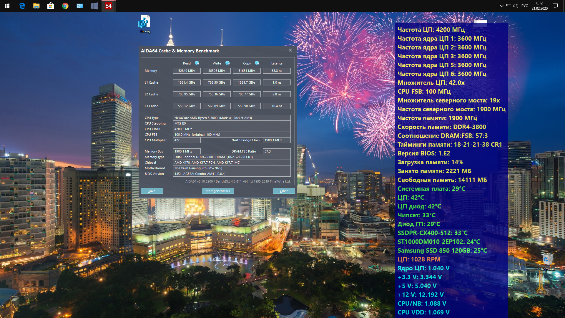

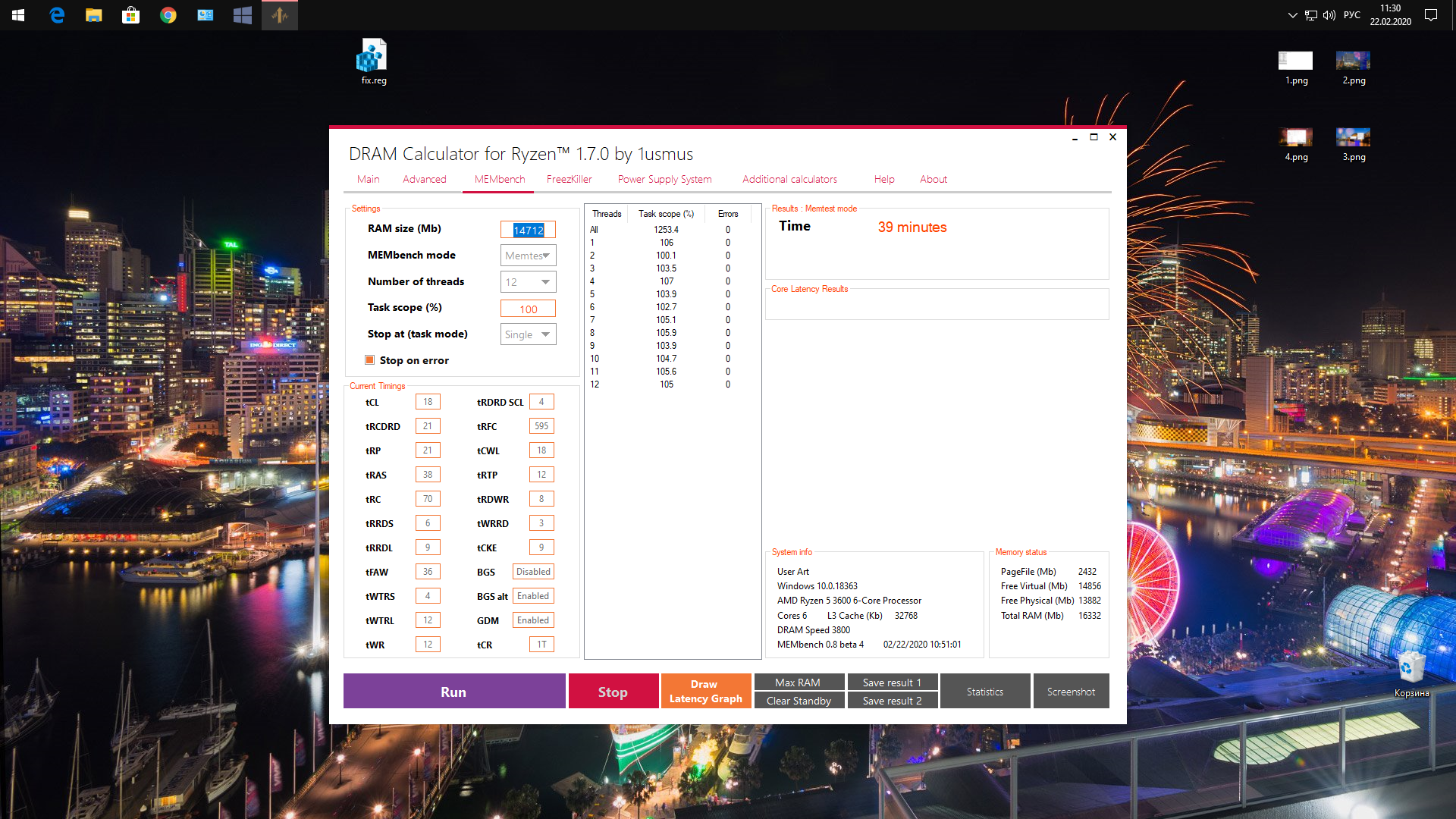

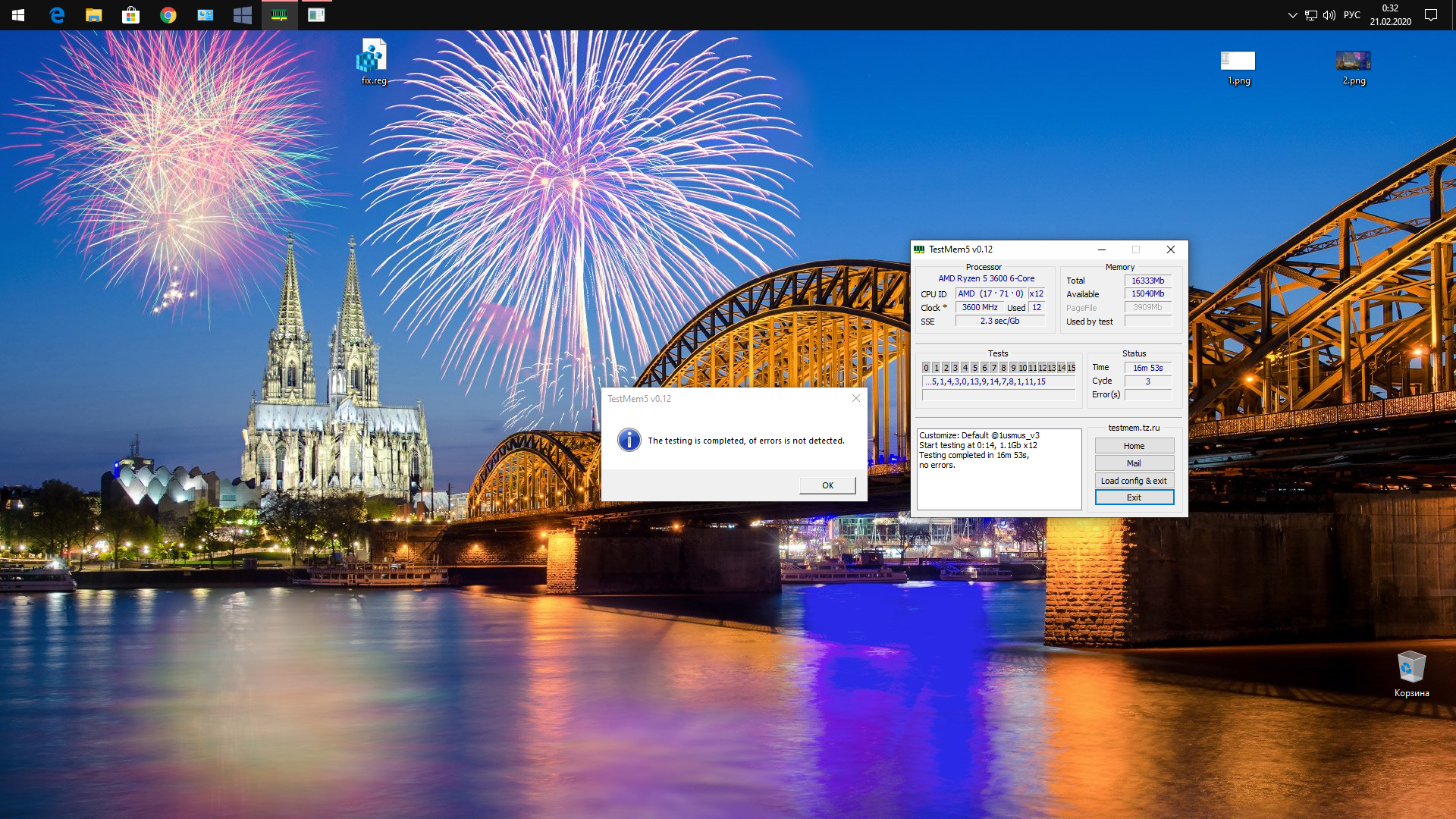

Доброго времени суток! на форуме ребята говорили что память с такими чипами (скрин в низу) 3466-3533 потолок по чистоте! 3800 работает все норм!

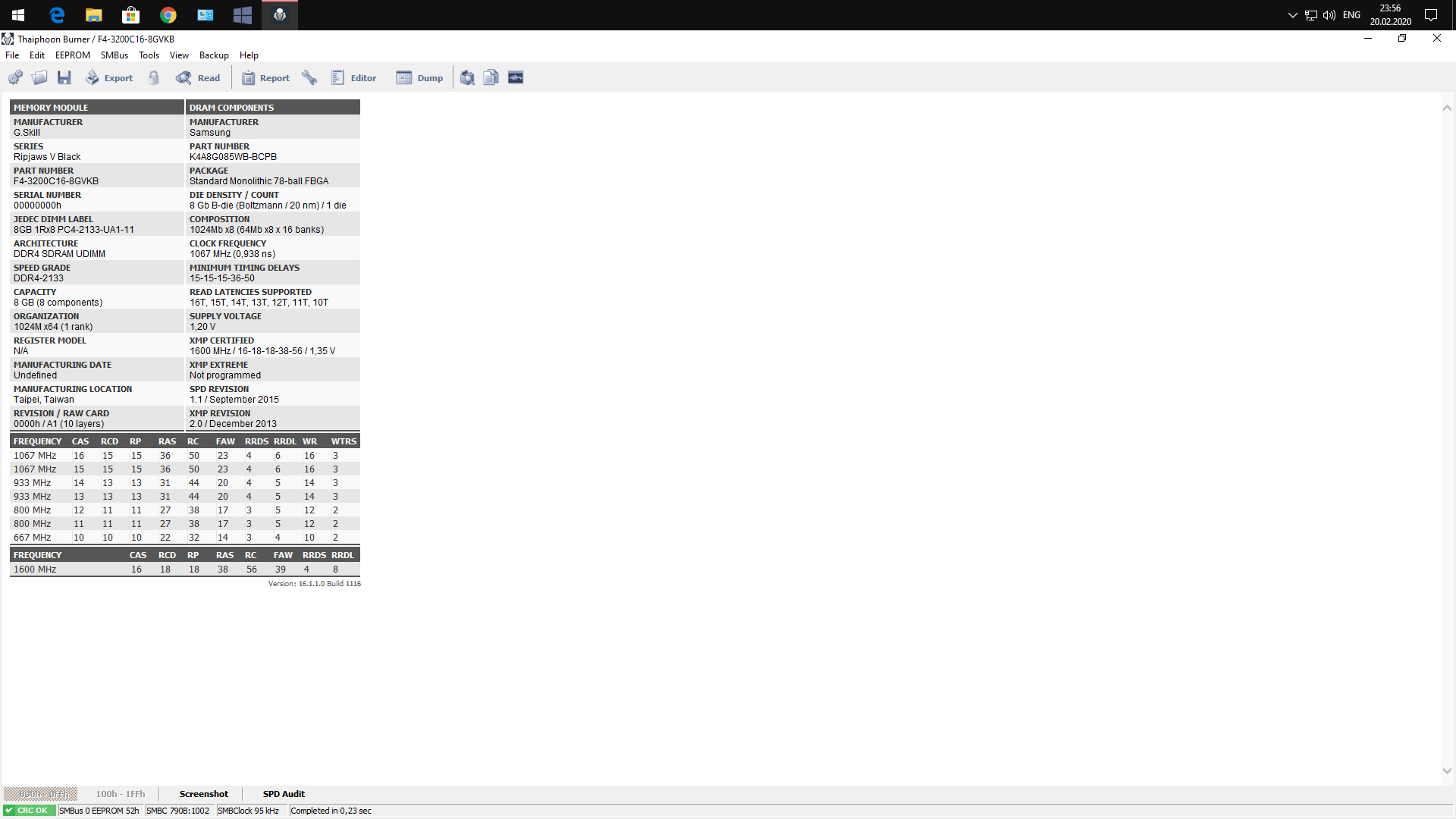

Скажите пожалуйста насколько говно моя оперативка. Вобщем имею две планки по 4гб от orig samsung ddr4 2133 мгц.
В тайфуне пишет что у меня d-die 25nm. Выставил в биосе 1.350v dram и множитель 26.66. Вроде как работает норм. Тест на запись и чтение показал увел с 30к до 42-43к. Последний пункт латенси упал с 86 до 76. Я в этом не шарю если что, просто купил новый проц(ryzen 5 2600) и мать на b450 и слышал что он работает хорошо только с быстрой памятью а у меня увы от старого пенька остались только эти плашки((
Стоит ли мне вообще что то предпринимать или разгонять дальше? И как вобще этот чип d-die samsung на 25 нм тех процессе? Покупал 300 млн лет назад за 5к планку(е****ый майнинг бунт)
Чет меня поперло я разогнал до 2933мгц. Это очень жестко при такой памяти? Напряжение такое же - 1.350v а тайминги выставил на 17-19-19-19-39-1T.
1T стояла по дефолту. Вобще хз что это. Да как и про тайминги собственно. Нашел где то таблицу по которой и выставлял. Стоит ли оставлять такую частоту? Всю синтетику прошел на ура.
