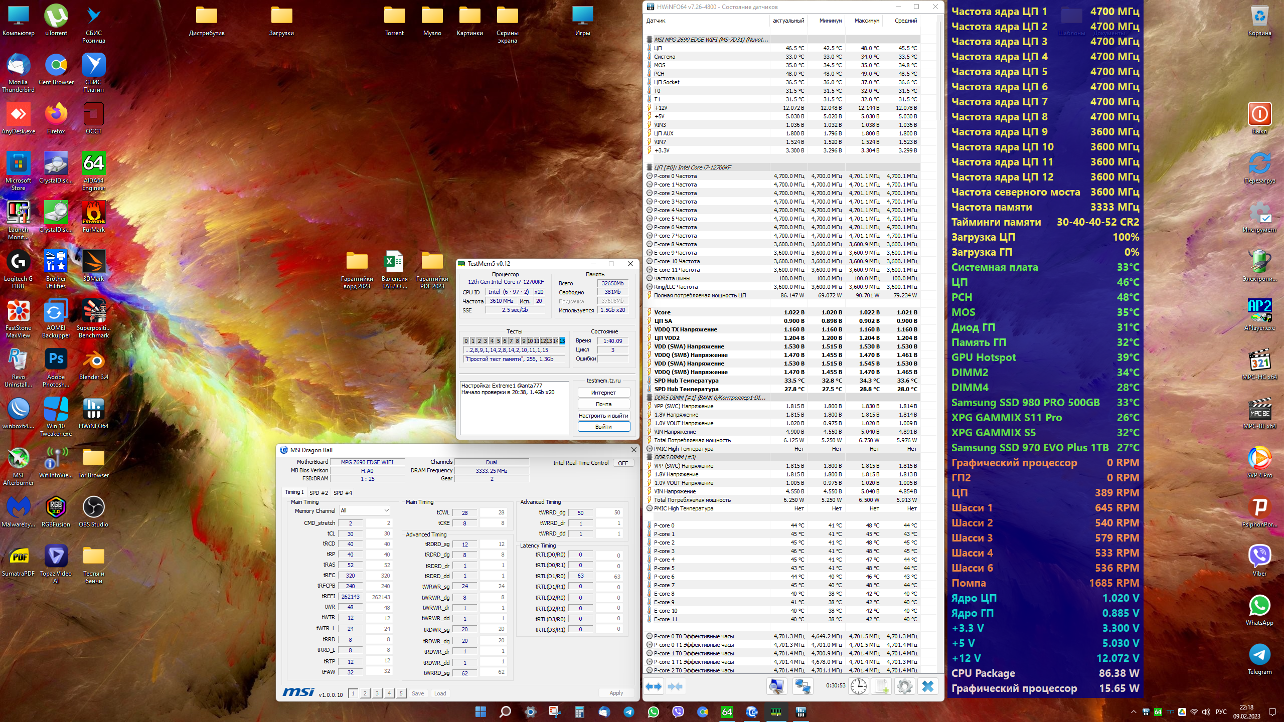

pakhtunov писал(а):
так его и надо скринить) зачем эту кукурузу 6933. там разницы не особо будет в плане температур.
27-33 - это температуры на буте системы. таких на воздухе в максимальной нагрузке не бывает, только на воде (как у камрада выше), и то не на каждой.
либо вы окно открыли и феном на них дуете

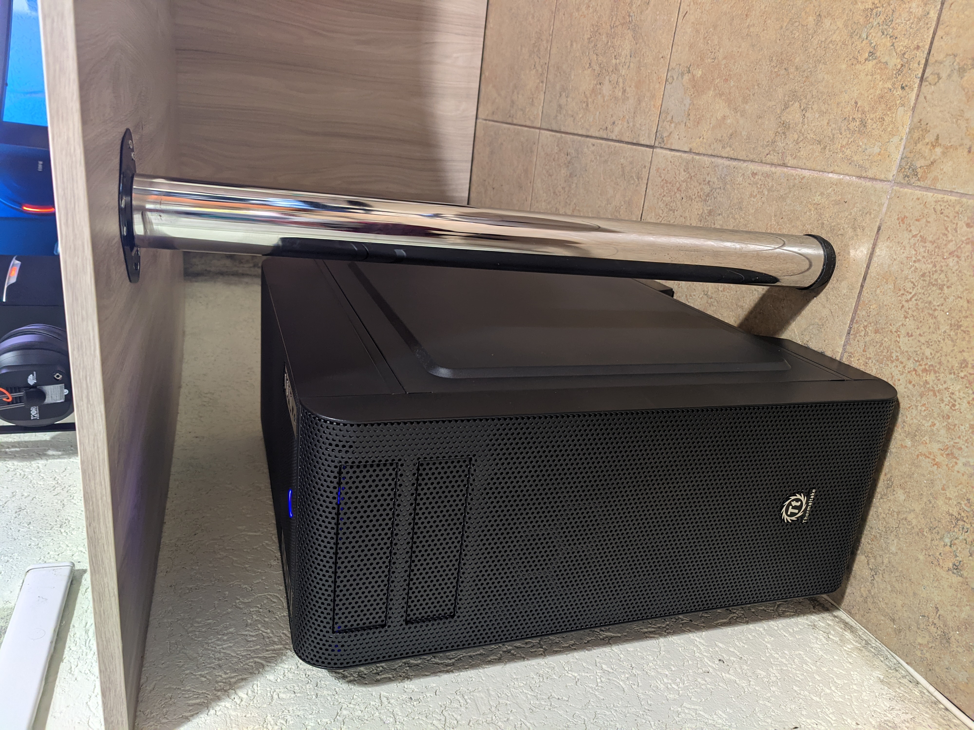

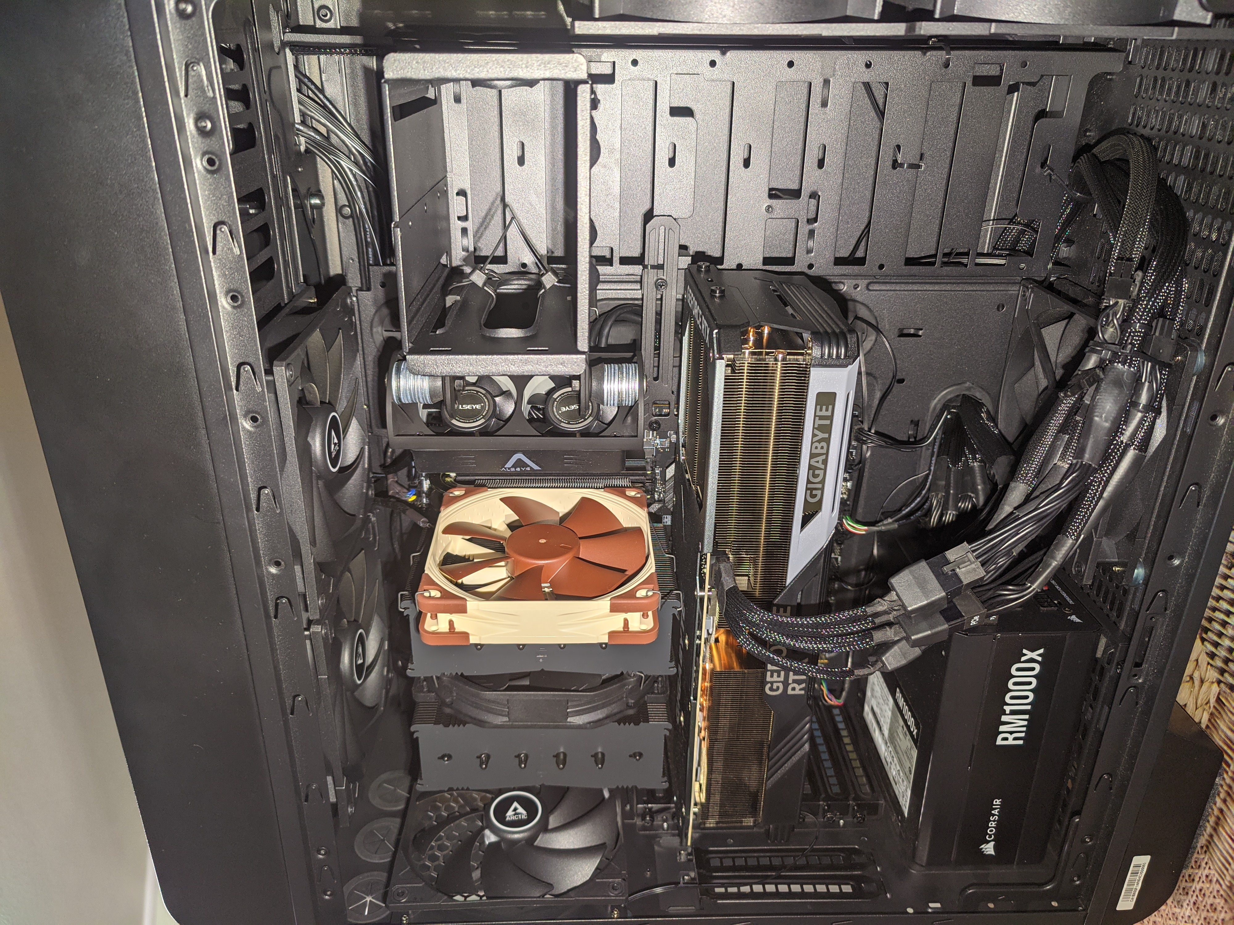

Ну а если так? Чтоб уже наверняка, с максимальным trefi. Системник стоит под столом стеклом к стене, обдув только внутрикоробочный. Только я не знаю, почему просадилось до 1,53В. Может как раз из-за трефи, не знаю, но все равно осталось пару градусов запас как раз под пару сотых вольта. Перетест делать не буду. Глюка в датчиках или софте быть не должно, сразу после покупки и установки с родными радиками и без обдува показывало 59-60 градусов на 1,4В, они там задыхались под родным ноктовским 140м вентилятором, есть тут где-то мои старые сообщения по этому поводу. Походу это животворящие радики, одиссей и мини-пропеллеры, ну и огромный сквозной фулл тауэр. Ну и щепетильное исполнение :D Хоть и колхоз, но мне главное практичность, да и всё равно не видно.
Скрин
Снимок экрана (175).png [ 3.62 МБ | Просмотров: 1131 ]

pakhtunov писал(а):
все ставим теплотрубки и обдув срочно
Если б не нокта, а водянка, то этого миника можно было бы установить стандартно, как он и задумывался, прямо сверху плашек и радиков, и температура обеих была бы как у дальней от проца плашки :D А если ему ещё и дать его 2000 максимальных оборотов, то в системнике можно было бы хранить продукты и охлаждать пиво :lol:
