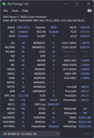

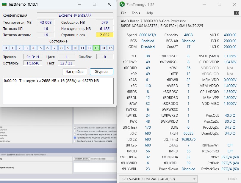

P@ketik писал(а):
а такую не дает выставить...
Почти любую можно выставить, если задействовать BCLK ;)
ZenTimings_Screenshot.png [ 37.25 КБ | Просмотров: 3212 ]

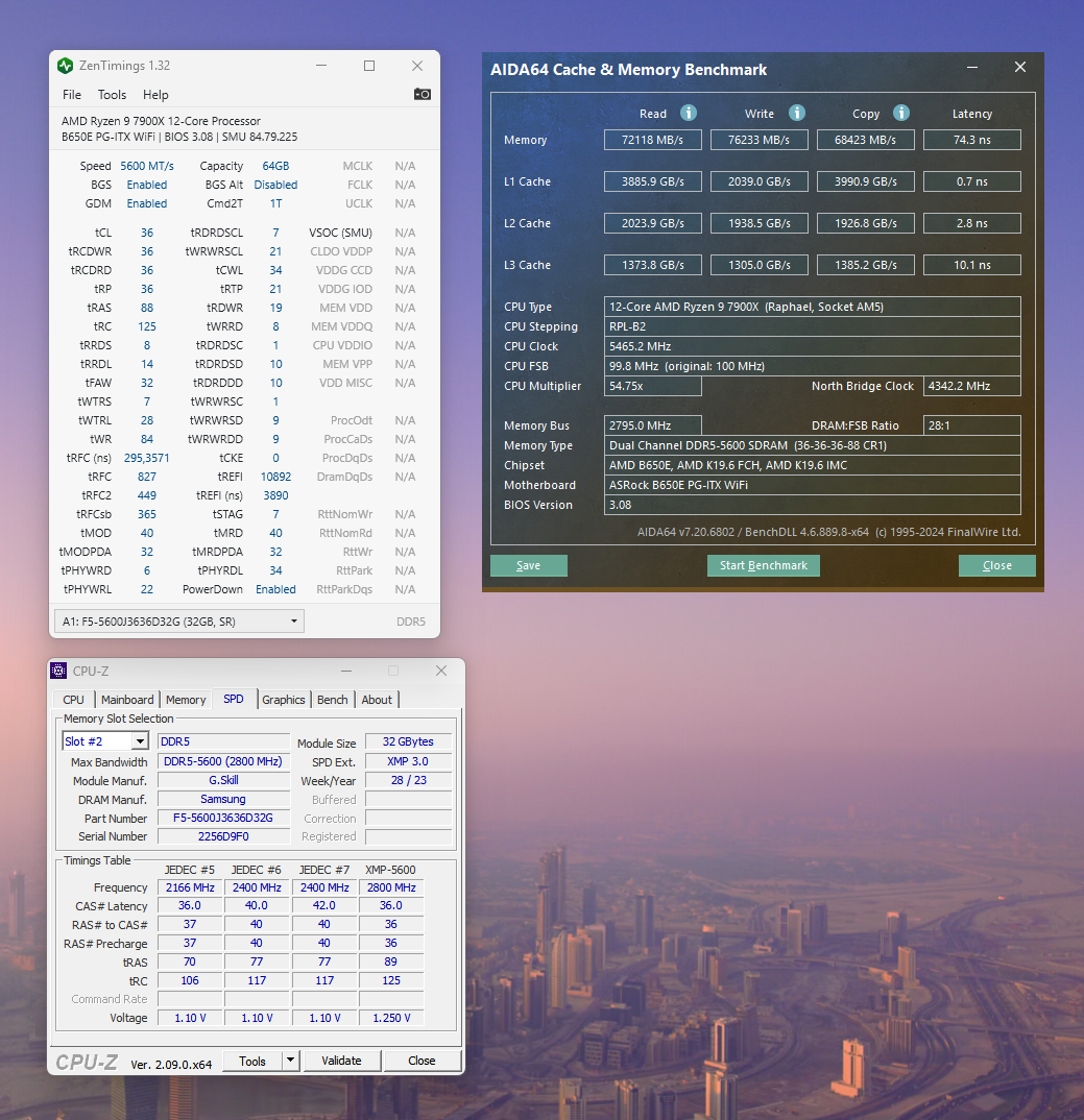

Добрый день! Совсем новичок в этом деле, перешел с ddr4 и интел. Там была эксель таблица для безопасных разгонов с автоподбором таймингов и прочим. Подскажите, есть ли здесь подобное? Или может у кого такая же память, что и у меня. Задумался над разгоном/ оптимизацией таймингов, так как ловлю стартеры в играх. Да и в целом полагаю, что от правильно настроенной памяти основная деятельность будет проще реализовываться (монтаж)

npa4ka ZT реально показывает, vddio=1.5В?
7950X3D/ MSI X670E TOMAHAWK/ 64Gb G.Skill TZ5 6000cl30/ GIGABYTE 5070Ti AORUS MASTER
Предупреждение
Регистрация: 09.09.2012
Да. Странно конфиг залился, если б сюда скрин не заливал - сам бы не заметил)) Уже исправил, 1.35 стабильно, ниже не едет
Пытался недавно ~7800 (7756 с учётом шины) настроить стабильно, так прикол - прохожу VT3 час, TM5 extreme@anta777 1.5 часа, а карху ошибку на 1-10 мин показывает. Так и не победил, плюнул на это гиблое дело

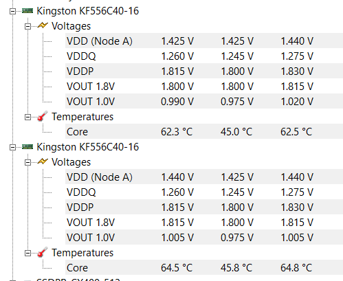

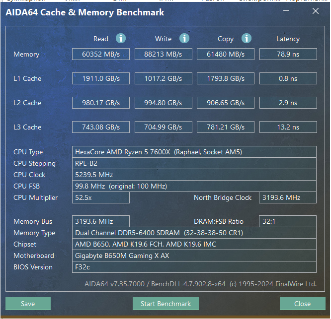

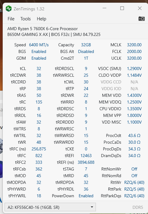

Добрый вечер.
Я очередной недотепа, без опыта и большим страхом в глазах.
История такая! в 2022 Году были куплены новые железки, в том числе память с XMP профилем для AMD системы, на тот момент я не в курсе был, что они могут не дружить.
Kingston FURY Beast Black [KF556C36BBEK2-32] Hynix Die-M
Ryzen 5 7600
Gigabyte b650M Gaming AX X
Решил все-таки покрутить память, получилось следующее (СМ 2 скриншота)
Переживаю только, что температура большая.
Очень прошу подсказать, где я лох. Если можно данную память настроить и на 6000, если ей будет лучше ,так же с низкими таймингами , то так же буду благодарен
aida.png [ 499.86 КБ | Просмотров: 3048 ]
темпа.png [ 18.47 КБ | Просмотров: 3060 ]

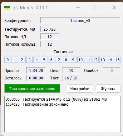

Комментарий к файлу: Тест usmusV3 пройден без ошибок
тест.png [ 17.55 КБ | Просмотров: 3060 ]
Комментарий к файлу: я где то подглядел вольтаж, но мне кажется, что его более чем. Смущает температура в райне 64С
ешьштп.png [ 59.19 КБ | Просмотров: 3060 ]

frostywka попробуй как у меня выставить, но tRFC=512 и CPU VDIO=1.26
