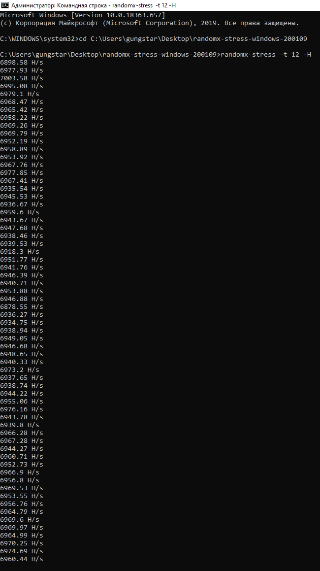

Регистрация: 10.01.2005
Kuja
норм?
Снимок экрана (66).png [ 62 КБ | Просмотров: 1165 ]
Регистрация: 06.01.2005
gungstar elesin38
Угу, все ок.
