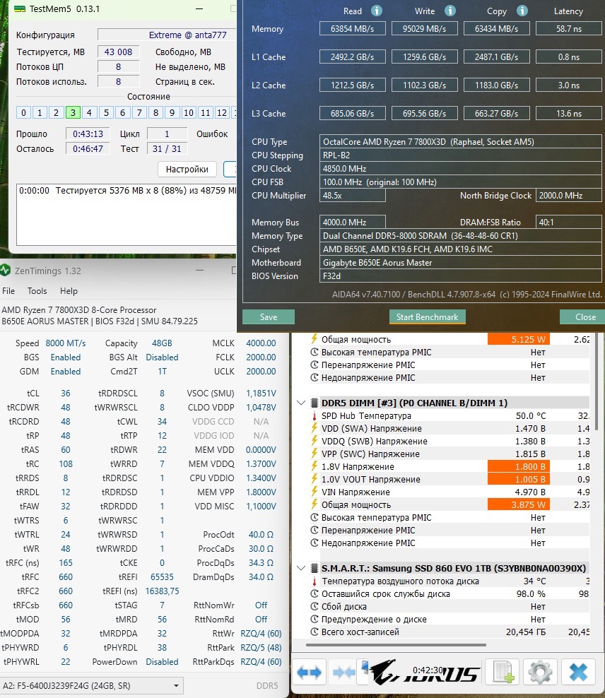

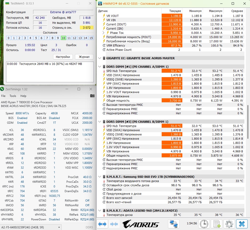

Потестил с gdm on 8000cl36, на тех же 1.47В без ошибок проходит...

Arhon На 6400 в синхроне с FCLK 3200 - такие же результаты +/- с гораздо более ужатыми таймингами.

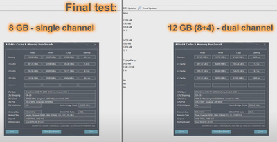

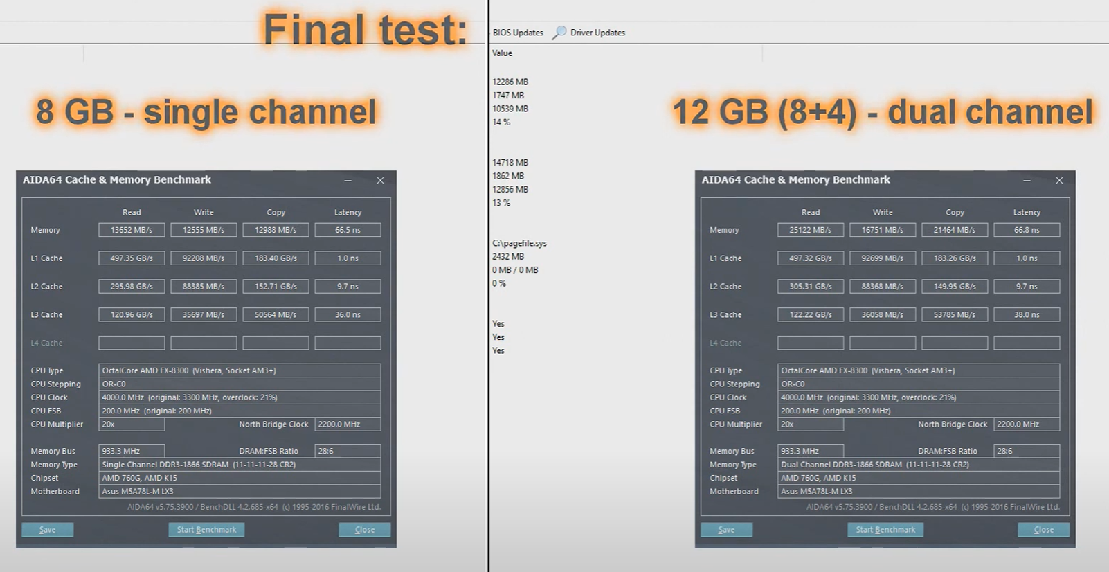

Вопрос, если поставить планки 32 и 16 Гб, будет ли полноценный двухканальный режим? Попробовал поискать, пишут что двухканал будет для 32 Гб (16+16), а еще 16 будут в одноканале...но это как то странно звучит.
Вот нашел видео где 8 + 4 DDR3...
2024-10-23_181659.png [ 860.14 КБ | Просмотров: 1258 ]
Последний раз редактировалось Alex_Str 23.10.2024 18:17, всего редактировалось 1 раз.
Куратор темы
Регистрация: 10.06.2011
именно так и будет

Я просто нашел за недорого модуль на 32Гб, DDR5 для более дешевого перехода на АМ5...правда с ХМР 4800 всего, но у меня сейчас модули DDR4 3200 которые нормально работают на 3733, заявленная частота не приговор для модулей.
Ну и я посмотрел сколько стоит докупить такой же на 32, а потом еще поискал на барахолке и нашел модуль на 16 Гб за неплохую цену и подумал что 48 Гб тоже неплохо, мне 32 иногда не хватает...ну и вот думаю на сколько такой вариант стремный или нет.
Я так понял это называется асинхронный режим.
Выше прикрепил скрин с тестом скорости планок разной емкости из ютуба...
А какое у вас vdd? Правда у 16Гб модулей может отличается (1.35В для 6400с32 в xmp у моих).
С gdm on скорости в тестах немного гуляют, видимо есть нестабильность и не стоит на постоянку такое оставлять, пробую 8000с38 без него стабилизировать.
Я так понял, примерную задержку можно оценить как cl/частоту?
Т.е. 38(36)/8000=0,00475(0,0045), тогда 30/6400=0,00468 как раз между ними, но вроде 6400сл30 для 7800x3d немного шустрее по скоростям выходит, т.к. фабрика повыше в синхроне.

Arhon vdd/vddq 1.45/1.4
