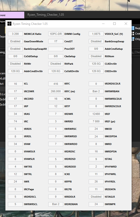

Регистрация: 22.01.2017
2020-08-03_18-49-49.png [ 199.01 КБ | Просмотров: 19906 ]
Напруга 1.35, частоту выше не берет не при каких((
Регистрация: 10.12.2016
Откуда: Норильск
Фото: 17
Скинь скрин с "Ryzen Timing Checker".
Какая видуха у тебя?

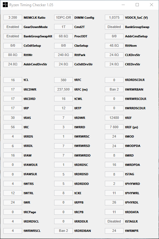

2020-08-04_17-13-01.png [ 147.61 КБ | Просмотров: 19855 ]
2020-08-04_17-15-08.png [ 13.58 КБ | Просмотров: 19855 ]
Откуда: Норильск
Фото: 17
Короче скажу так, под вашу видео карту, а упор будет всегда в неё, нет особого смысла гнать память выше 3200, память и так двуранг, а это в играх равносильно 3466+ МГц одноранговой памяти. (Если ужать тайминги на 3200).
Так что ужимайте тайминги и не гонитесь за частотами, особого профита вы в вашем случае не получите...
Короче не напрягайтесь, всё и так нормально...
Последний раз редактировалось LuisAlberto 05.08.2020 4:38, всего редактировалось 2 раз(а).
Откуда: Норильск
Фото: 17
Soc можно попробовать снизить до 1.0500
Не факт, что именно у вас заработает, но... (у меня на изи работает). (это для 3200 МГц).
ras 32
rc 60-56
rrds 4
rrdl 6
faw 16
rdrdscl 4
wrwrscl 4
rfc 380-360
Конечно же всё индивидуально и не у всех может работать, зависит от системы в общем.
