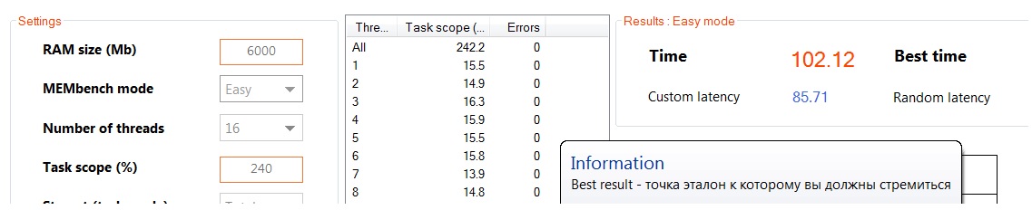

Регистрация: 24.06.2019
если трфц будет кратен трц,то по идее должно стать чуть теплее на микросхемах.типа как-бы тактов свободных на остывание не остается.
AHDPEY198329477 писал(а):
Я разницу между 14-14-17-14-32 и 16-16-18-16-36
тебя ток латенси волнует? прогони бенч с калька с условием,что вторичные настроены одинаково.
новый рекорд у меня :-P секунду отыграл)
09876543.jpg [ 61.65 КБ | Просмотров: 745 ]
Crosshair VI Hero_R7_1700,3900mhz_4x8gb b-die_3500mhz_palit_GTX 1070
