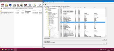

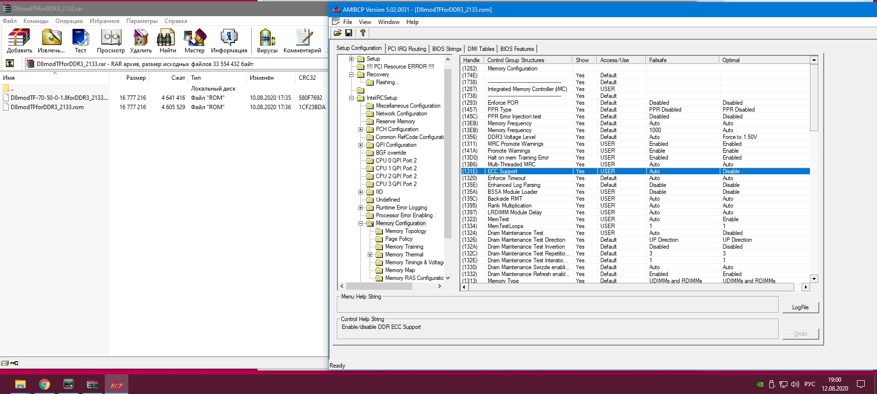

ну не знаю, токо что скачал,поглядел в AMIBCP↓ и в оптимал стоит disable, а не авто и тайминги должны быть уже прописаны при их активировании. Ты там перемычкой сбрось или f9 вроде в биосе. Даж прошил уже(не авто там) ;)
ECC off.jpg [ 538.42 КБ | Просмотров: 1381 ]
Последний раз редактировалось BOBKOC 12.08.2020 19:38, всего редактировалось 3 раз(а).

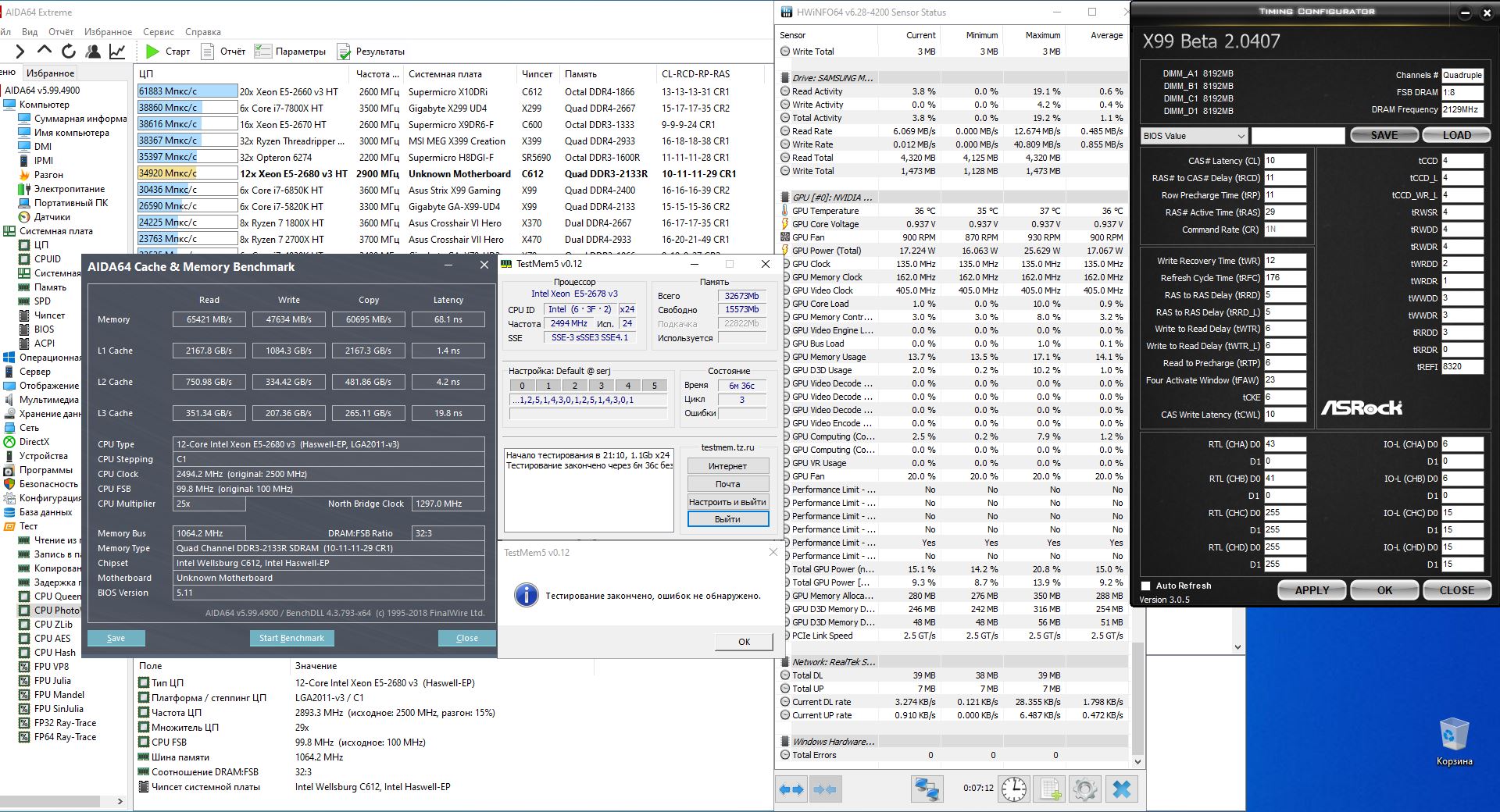

Запустил и сыпят ошибки.
Снимок.JPG [ 375.15 КБ | Просмотров: 1375 ]

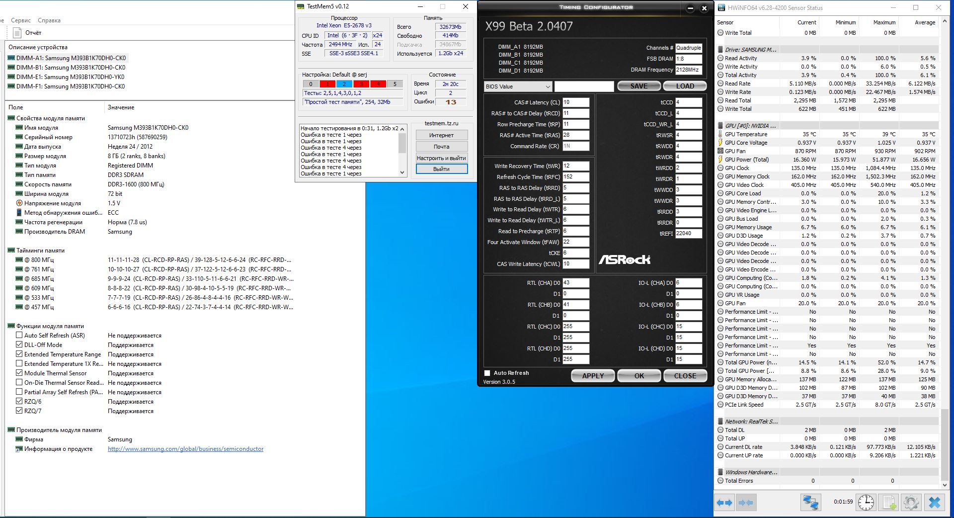

Поставил:
Command Timing 1N
Refresh Rate 0
10-11-11-29-12-176-5-6-6-23-45-10
Тест в TM5 прошел без ошибок, в HWiNFO ошибок тоже нет.
Снимок.JPG [ 451.17 КБ | Просмотров: 1333 ]
Понаблюдаю и потом попробую другие варианты.
