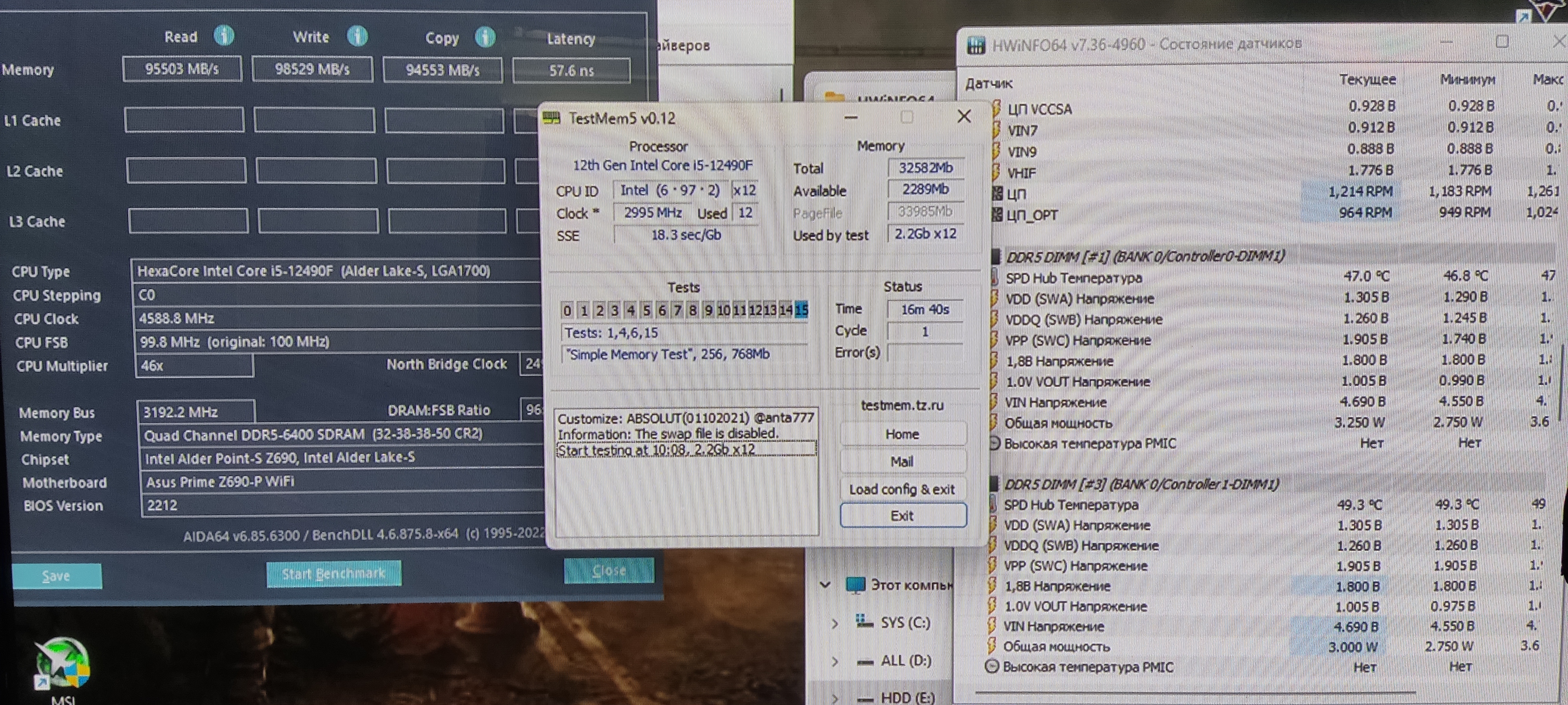

Tcwl 28, 30 ошибки. 1ый тм5 55минут без ошибок, второй идёт. Hynix. xmp 6000 cl36
IMG_20230215_102403.jpg [ 4.82 МБ | Просмотров: 4760 ]
Платы MSI тренируют -4 от tCL. На мой взгляд, так лучше и оставляйте. У меня проблем не было с этим таймингом. И при -2 не должно быть ошибок, при условии, что пересчитывается tWTRS/L и tWRRDsg/dg, так как они связываются одной формулой. Могу предположить, что если Вы редактируете запущенный XMP, то там эти зависимые тайминги фиксированы. Нужно либо ручками гнать tCWL и ставить зависимые тайминги в авто, либо всё по формулам прописывать полностью. Второй вариант не советую, потому что моя плата тренирует не по тем формулам, что многие советуют. И именно так работает без ошибок. Это лишь мое предположение. Посмотрите, меняется ли значения tWTRS/L и tWRRDsg/dg при изменении tCWL. Если не меняется, то поэтому и ошибки.
Добавлено спустя 6 минут 51 секунду:
Моя плата тренирует по такой формуле, и при таком соотношении ошибок нет. Если руками прописываю +-10, то ошибки. Хоть многие меня за это и поругают. На MSI руками подбирайте tWTRS/L (4/16 минималка по jedec) и tWRRDsg/dg обязательно в авто, плата сама оттренирует. Пробуйте.
tWTRL=tWRRDsg-tCWL-12
tWTRS=tWRRDdg-tCWL-12
