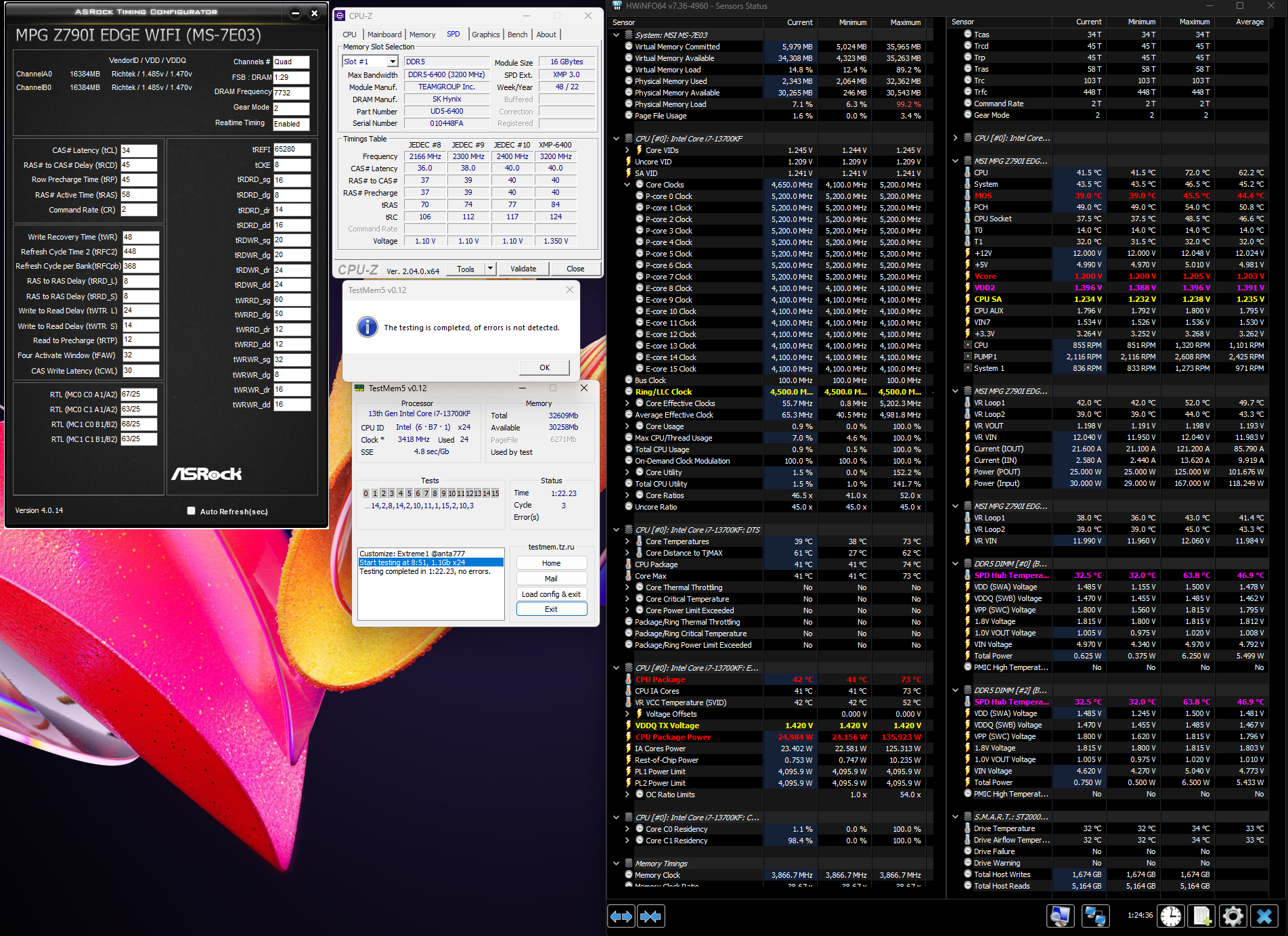

Здравствуйте. Hynix A-Die с XMP профилем 6000-30-40-40-96 как котируется?
Регистрация: 18.10.2020

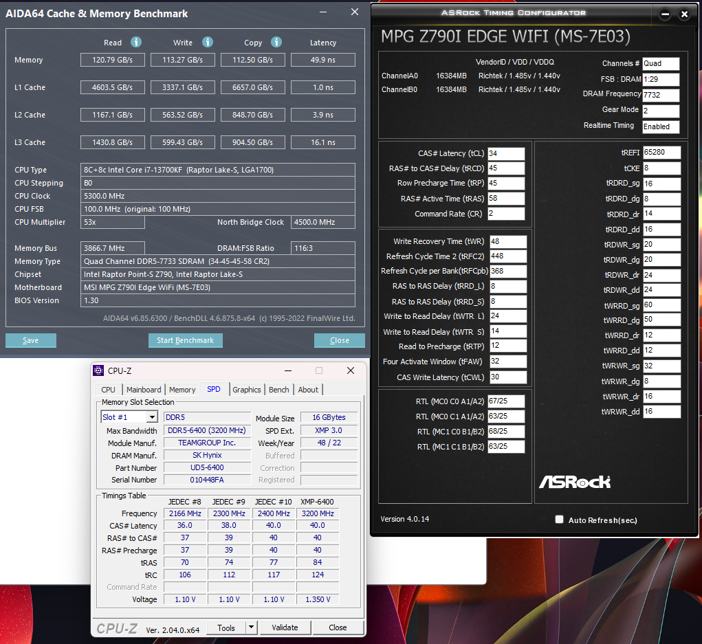

Новые тимгруппы, рекомендованные Дакаром, реально с хайниксами А дай.
Правда, тут бининнг слегка похуже, чем на gskill xmp 7800, но и ценник за тимгрупп убирает все претензии (удалось купить за 15к в икском мск).
Пока удалось стабилизировать на 7773 34-45-45-58 (напруга 1.49v).
Из интересного - пришлось повысить VDDQ до 1.42 (хотя для планок от gskill для 7800 было достаточно VDDQ = 1.39). При этом для VDDQ = 1.44 уже нестабильность (в кранчере и осст).
Через неделю должны зеленки прийти с алика, вот думаю теперь - нафиг они мне будут нужны, если не смогут как эти планки от тимгрупп.

bor4ikmsk1 писал(а):
7773 34-45-45-5
Красиво. Теперь попробуй 7600-32. Некоторые вольтажи должны быть меньше. Если получится - то этот вариант будет предпочтительней.
