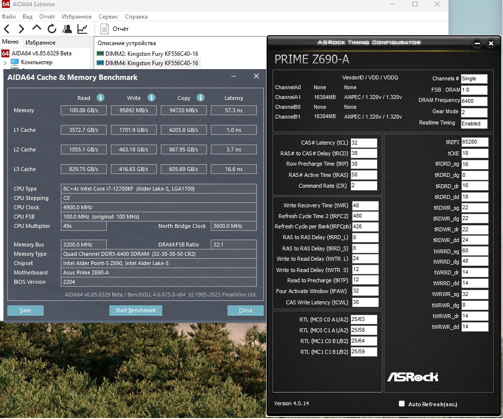

Посоветуйте чего можно еще подкрутить память fury beast на хуниксах изначально идет с XMP на 5600 делал по видео из шапки, не нравятся температуры в тесте аида 63-68 градусов, разгоняю для стабильной и постоянной работы ПК, за цифрами не гонюсь так сказать, ТМ5 проходит, Мемтест86 выдал 2 ошибки по одной планке.
напруги пока тестирую VDD-1.32, VDDQ-1.31, CSA-1.1, VDDQTX-1.31, Memory controller-1.25

А какие тайминги отвечают за L3 кэш? Или это чисто частота и ринг? Смотрю и 13 и 12 есть, у себя ниже 16 не видал

Ну если честно, на мой взгляд, напряжение 1,32v это маловато для 6400 cl32. Я бы минимум с 1,35 начинал. И температуры такие тоже не могут быть. Либо датчик врет, либо плоховатые радиаторы совсем. На G.Skill даже на 1,47v в тестах выше 57гр не поднимется, однако рандомно температура по датчику в пике может рисовать всё время одну и ту же цифру в 63,5гр. Это какой то баг датчика. У Вас именно в тесте средняя температура 65 градусов?
