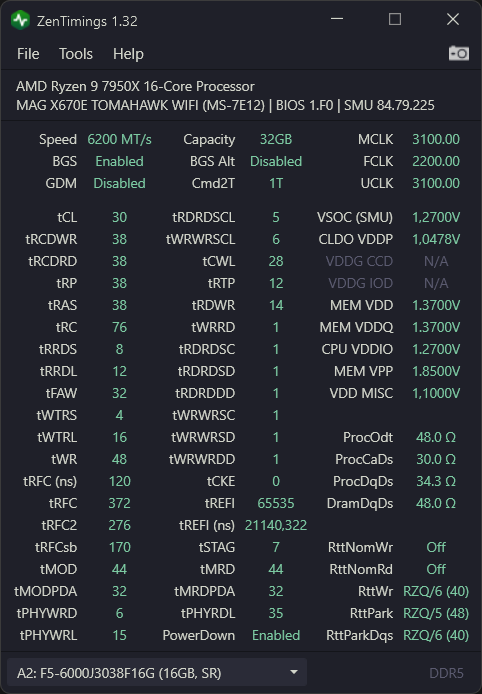

Регистрация: 19.02.2007
Откуда: Hamburg Germany
Фото: 19
anta777
Такой вопрос, если при 6200 фабрика 2200 и работает без просадок, проверено Сандрой Gemma, 5 прогонов и все результаты в пределах погрешности, можно так оставить или лучше понизить до 2133?

Куратор темы
Регистрация: 10.06.2011
Eduard HH писал(а):
anta777
Так и оставить.
