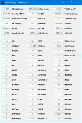

Регистрация: 19.04.2010
Откуда: ТАТ
AHDPEY198329477 писал(а):
Поставь первичные по калькулятору, сейф пресет, субтайминги в авто. Напряжение пробуй шагами повышать от 1.35 и выше, тоже самое и с SoC, от 1.025 и по шагу вверх.
скинул биос и выше 3200 стабильно никак не хочет, даже с 19 таймингами и 1,4в. 3400 не грузит, 3333 тестмем сразу ошибку находит.
в итоге 3200 напряжение 1,3 и все те же 16-18-18-36-1Т вторички АВТО (хотя вчера 1Т не запускался, а сегодня даже тестмем прошел, видимо какие то другие параметры тоже были подкручены )

Регистрация: 24.06.2019
lDevilDriverl писал(а):
с 1 стабильность лучше, чем с 5.
это у тебя с 3600х такое сопротивление?
ну так gear down включить-то надо. на такой плате да с 4 планками без этого никак праетически.
а power down выключи
Crosshair VI Hero_R7_1700,3900mhz_4x8gb b-die_3500mhz_palit_GTX 1070
Откуда: ТАТ
эхх..))
а я уже думал оставаться на 3200 и ковырять
trc 56 (авто выставляет 74)
twr 12 (авто 24)
trtp 8 (авто 12)
отличия только в них и из-за какого то параметра и сыпятся ошибки
i7-8700B/ASUS Z270-P
