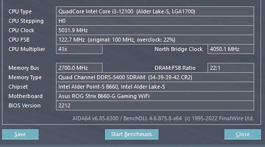

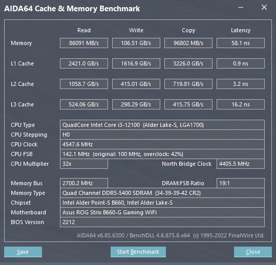

Мать поддерживает разгон по шине, стал увеличивать частоту шины. При увеличении частоты скорость чтения и записи сильно поползли вверх. Так же растет частота северного моста и уменьшается DRAM:FSB Ratio.
При увеличении частоты шины до 142 Mhz, частота северного моста выросла до 4400, а DRAM:FSB Ratio стало 19:1 при Memory Bus 2700 Mhz соответственно. При этом Read 86Gb/s Write 106Gb/s.
Выходит разгон по шине дает больший прирост работе с памятью чем частота памяти?
Комментарий к файлу: Разгон по шине
5400 разгон.png [ 91.26 КБ | Просмотров: 2140 ]
P.s. множитель проца пришлось немного подрезать до 32 чтобы снизить напряжение до 1.08 и максимальную частоту, а то воздушка не справлялась.

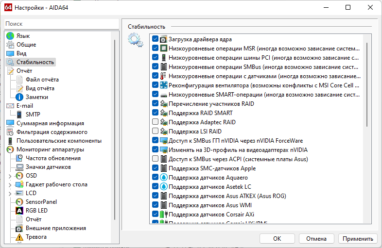

KyJek писал(а):
Загрузился в безопасном режиме
зачем? ... если тебе показали, что надо делать, чтоб этого не делать ;-) и да - это и есть реальность.

У меня стоит в настройках загрузка драйвера ядра.
Добавлено спустя 22 минуты 35 секунд:

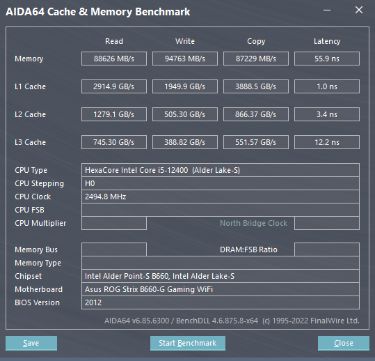

Загрузился в безопасном режиме. Показатели упали. Это реальные?
cachemem 5400 в безопасном.png [ 85.79 КБ | Просмотров: 2115 ]
Настройки.png [ 59.2 КБ | Просмотров: 2129 ]

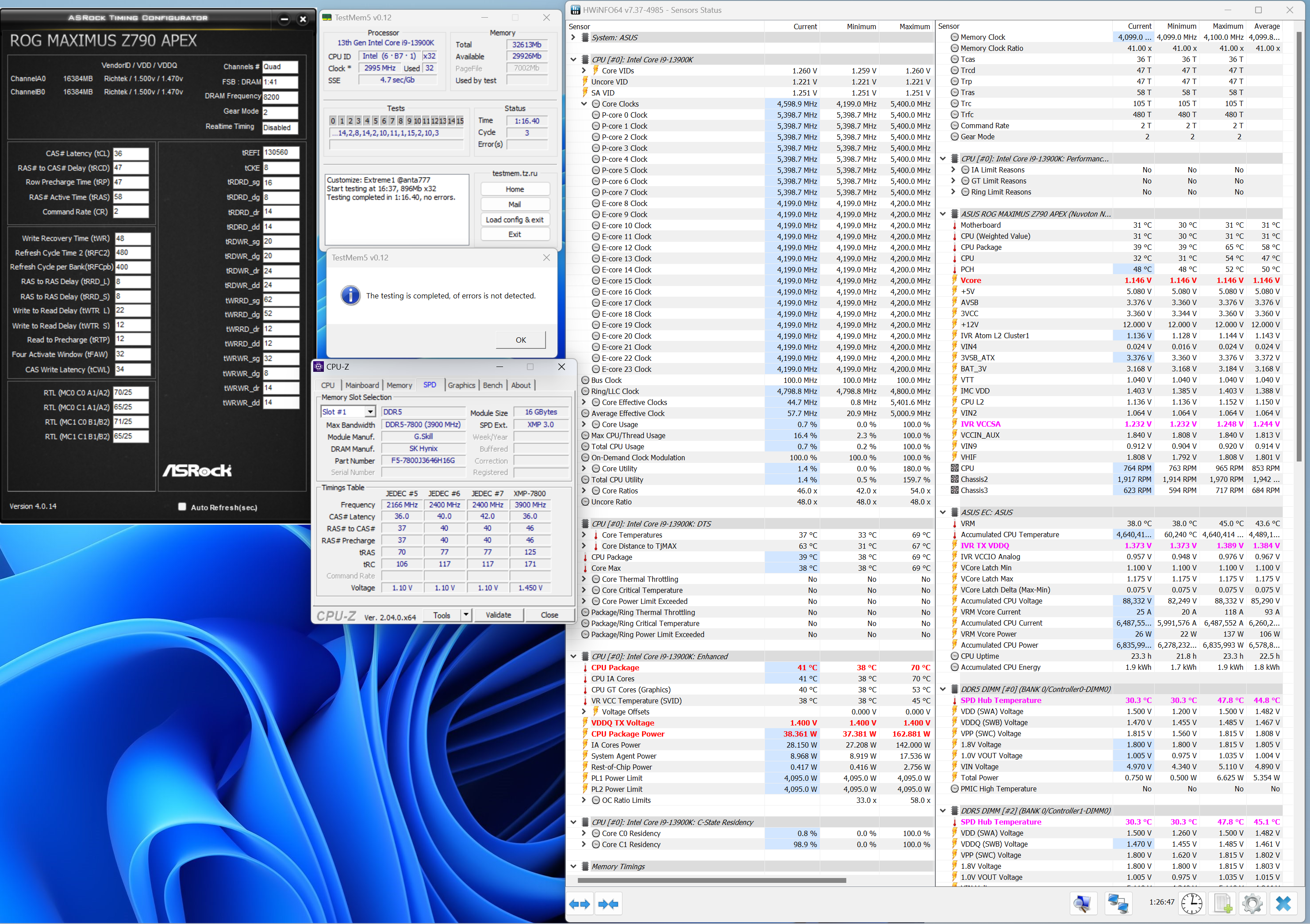

Регистрация: 18.10.2020
Удалось наконец-то z790 apex пощупать=)

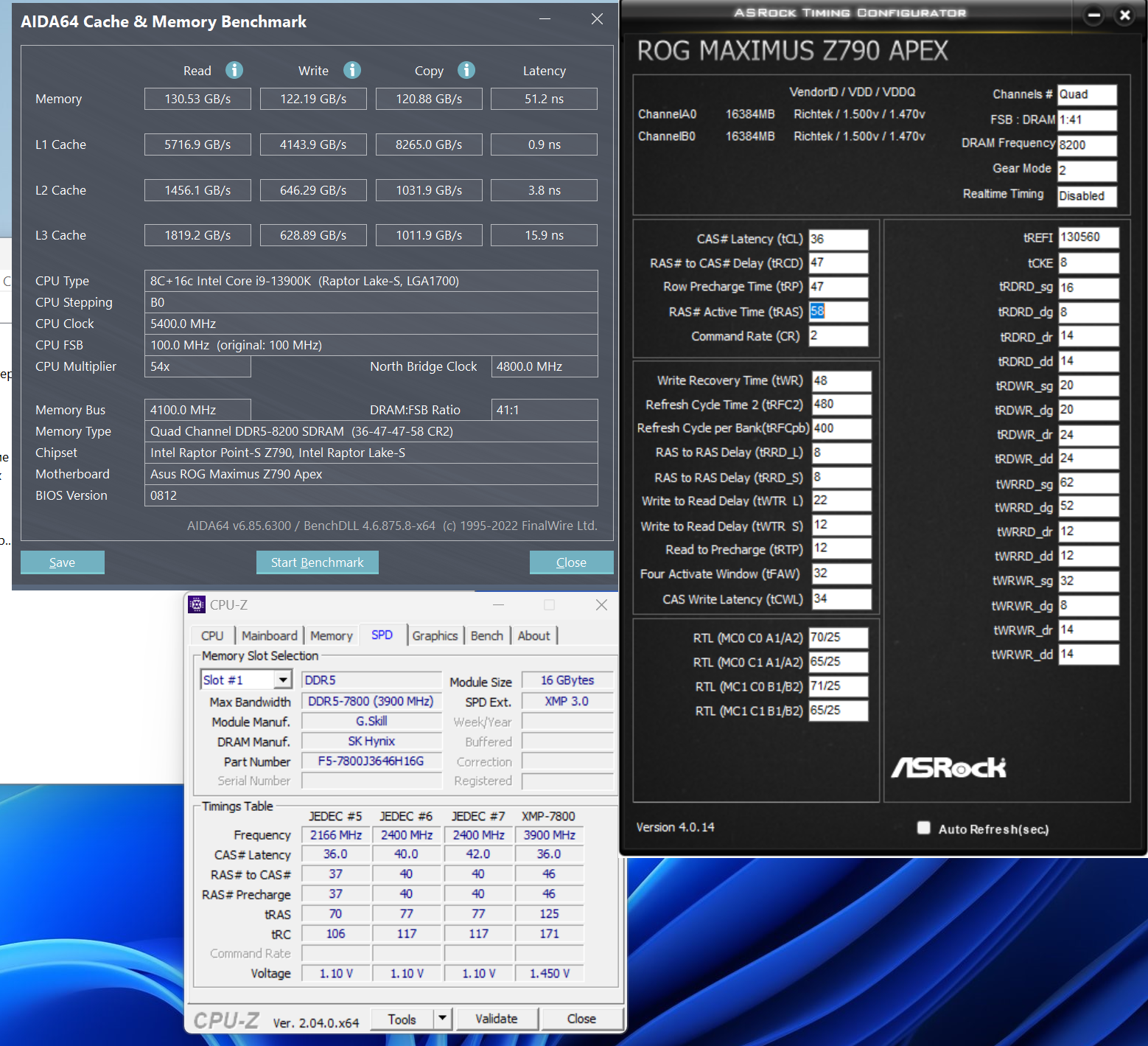

Планки gskill с xmp 7800 (маркировки F5-7800J3646H16GX2-TZ5RS) на моей msi z790i edge могли стабильно только на 7800 с таймингами 34-45-45-56 (vdd 1.49).
На апексе эти же планки полностью стабильны на частоте 8200 с таймингами 36-47-47-58 (vdd 1.49). Скрины прилагаю (SA вольтаж плата ставит авто 1.34, я пока поставил 1.25, но там еще явно можно снижать).
При этом выше 8200 ни в какую (даже 8266 ошибки начиная с 3й минуты теста экстрим), поднятие напряжений и таймингов также не помогает. Может у кого есть опыт стабилизации 8200+ на апексе?
P.S.: в играх особой разницы между 7800 и 8200 не увидел, даже в ларке на минималках в 1080p разница около 7-9фпс.
Часть таймингов у Вас жесткие. Поздравляю со стабильностью.
283 стр. мой конфиг на 8400с36. На 1.57v. И не забыть делитель 1:2
замути(на досуге) 8200Vs7200vs6200 меняя только частоту памяти, можно не гонять дальше первой сцены c фонтаном. + желательно(при достойной видюхе =ГПмин превосходящий ЦпИГРАмин) на пресете макс & 1080p или 720p.

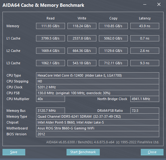

130 шина без загрузки ядра (как местные фанатики агитируют)
в биосе - 6240 (32-37-37-49), а что при этом рисует аида не известно
cachemem.png [ 85.97 КБ | Просмотров: 1802 ]
Регистрация: 19.02.2023
А что за память у Вас?
Я побоялся брать память не из списка асус. Даже написал им с вопросом мол если возьму другую будет работать, на что ответили что хз, все что протестировали, то в списке, за остальное не ручаемся.

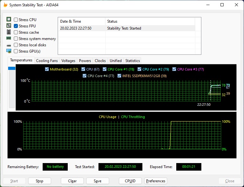

Процессор у Вас 12400. Если вы разогнали шину до 130 значит напряжение на ядро дали 1.25 +. Это примерно 80 и более градусов при полной загрузке процессора. Значит у Вас стоит СЖО 240 и более.
Верно? Справляется? Интересно все же точно чем охлаждаете?
Можете минутный FPU test сделать?
FPU TEST.jpg [ 164.58 КБ | Просмотров: 1768 ]
