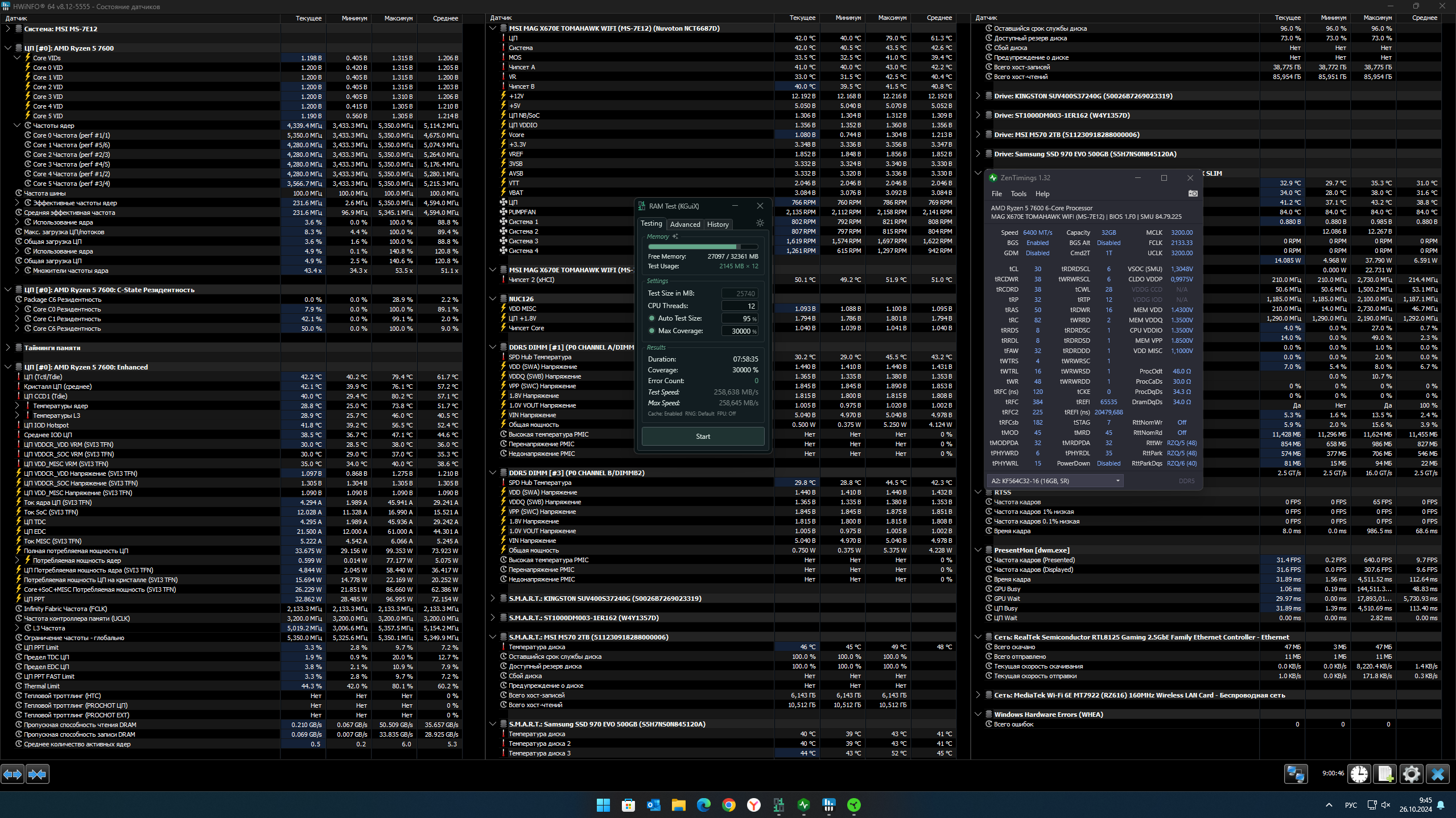

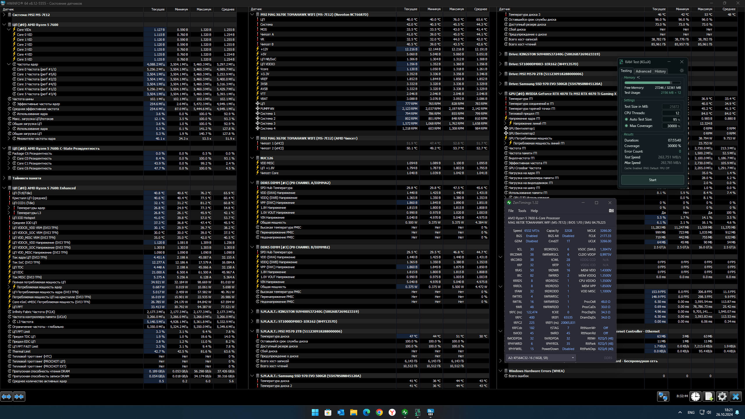

anta777 писал(а):
Мне кажется, что нестабильность из-за вашего изменения bclk.
Или вы можете добиться повторяемости результатов, выставив частоту памяти 6400 , а потом tRFC 120 ns и 127 ns ?
Всё же, я склоняюсь к температурной проблеме. Видимо 52 градуса было многовато для RFC 120. Сейчас амбиент 22-23 градуса, и память не прогрелась особо - ошибок нет. Летом же было 27-30 амбиент, и температура ОЗУ была выше - это единственное изменение с того времени (не думаю, что агеса повлияла на RFC)
Снимок экрана 2024-10-26 182129.png [ 598.64 КБ | Просмотров: 905 ]
Снимок экрана 2024-10-26 094518.png [ 590.85 КБ | Просмотров: 905 ]
Надо будет прогнать карху с тестом ВК. Ну или забить на это дело. На постоянку всё же верну ~127ns

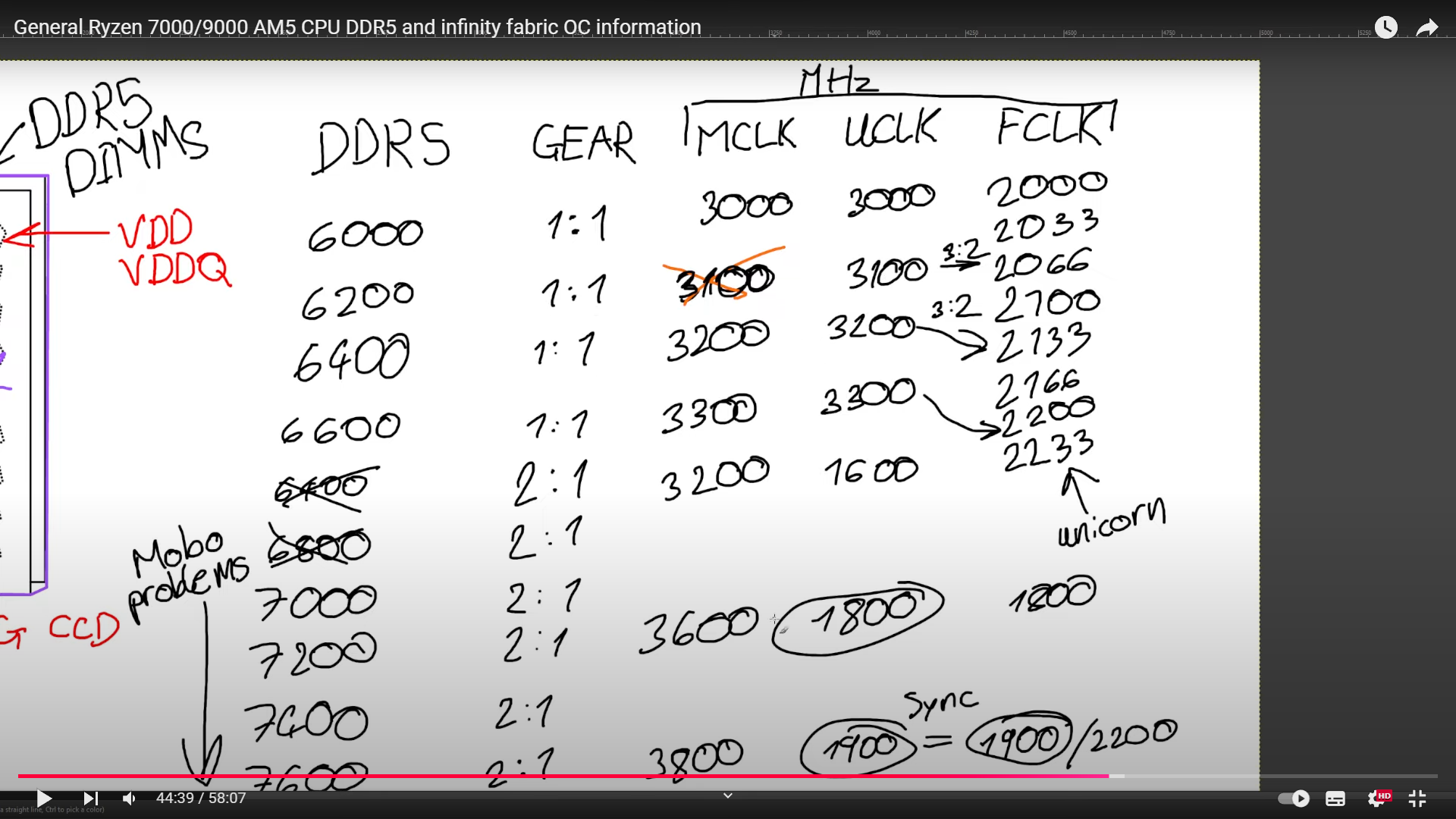

Нашел видео опытного блогера по разгону DDR5 на AM5. Он поведал такую историю (40 минут), что самые лучшие вариации это 6400 + IF2133 (1:1) и 7800 + IF1950 (2:1).
Вариант c 7800 лучше, так как именно правильно синхронизируется UCLK = FCLK, а на 6400 это не происходит так как надо и это увеличивает задержку, по словам блогера (я попросил у него пруфы).
Хотел поинтересоваться у опытных специалистов, есть ли в этом толк? Парень походит на достаточно опытного гика в этой теме.

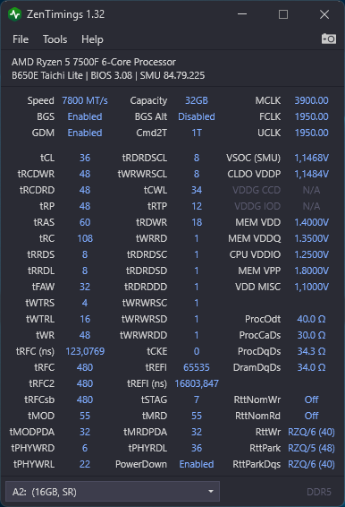

Попробовал 7800 + 1950 + 1950, нашел тайминги и вольтажи, работает стабильно. По ощущениям отзывчивости в играх, мне кажется стало лучше, вопрос только это плацебо?

В шапке все есть про синхронизацию.
