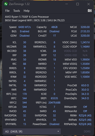

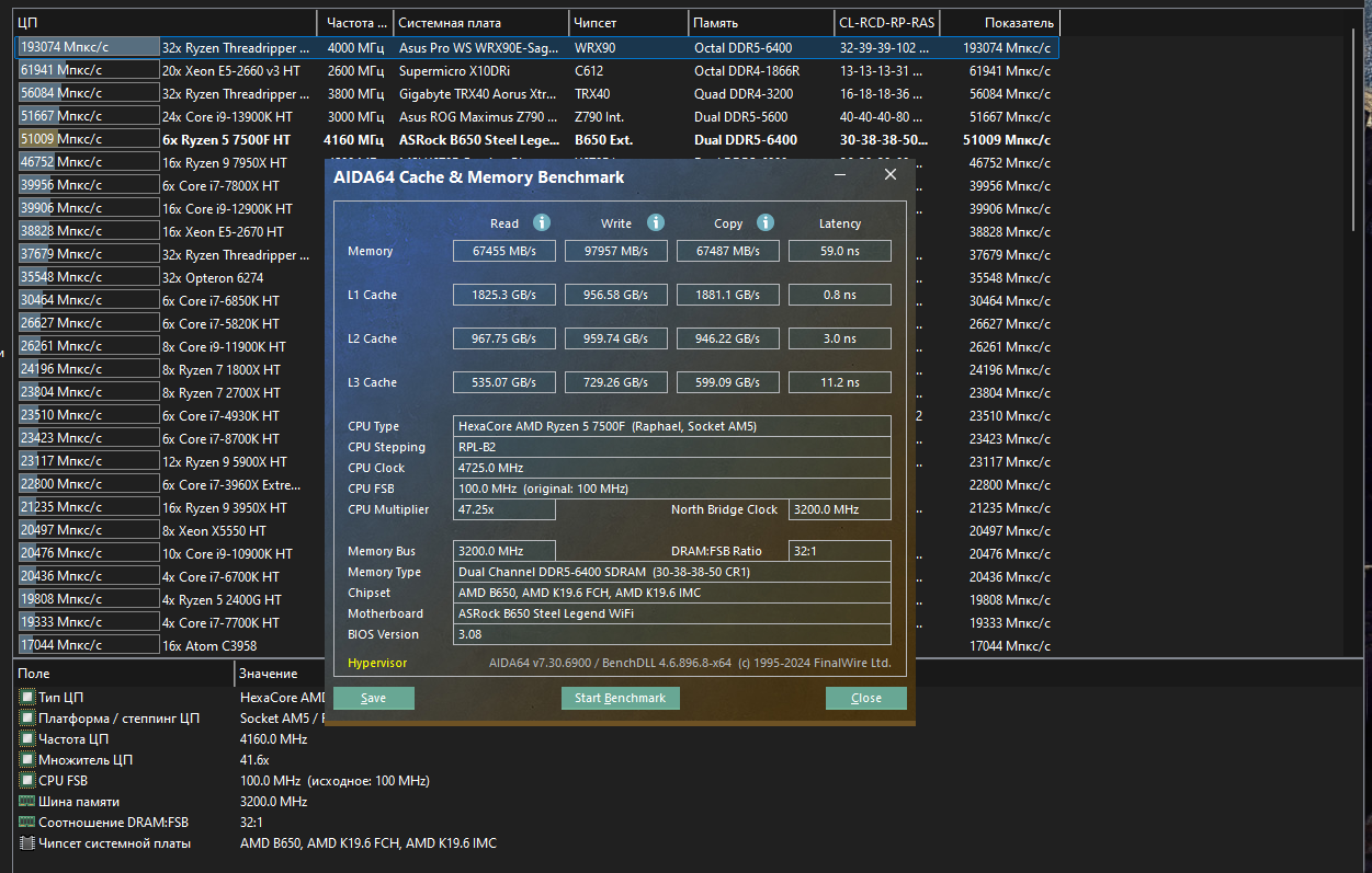

Регистрация: 24.10.2024

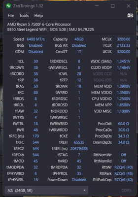

Подскажите пожалуйста. Это вообще адекватное напряжение? В xmp профиле стояли по дефолту. Последовательно выставлял тайминги и они практически те же что и на 6200. Такое впечатление то что при равном вольтаже VDD VDQ VDDIO работает ровно. В долгую еще не тестил. Но это первый опыт ОС на 6400. B выглядит немного поинтереснее чем на 6200. И что самое интересно FLCK 2200 получилось поставить
ZenTimings_Screenshot.png [ 381.33 КБ | Просмотров: 4573 ]

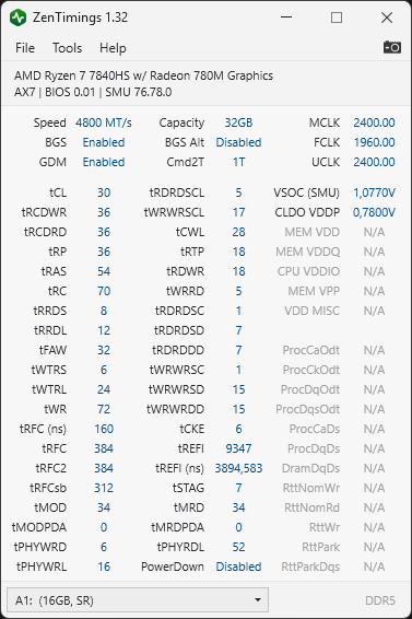

Всем привет! Помогите оптимизировать тайминги, память Kingbank A-die, на 7700x работала на 6000CL30 без проблем, сейчас стоит на хитрой ITX материнке, где впаян проц 7840hs, в биосе частоту памяти выше 4800 нельзя выставить, нет регулировки напряжений, но можно крутить тайминги. Подбирать каждый тайминг очень долго, перекрутил - сброс биоса - настройка заново, перенос таймингов с частоты 6000 на 4800 с пропорциональным снижением не работает, т.к. напряжение на памяти 1.1В всего. Пока выставил 30-36-36, но вторичные тайминги не очень понимаю как выставить, все гайды предполагают разгон памяти...
ZenTimings_Screenshot_28833181.2113035.png [ 31.61 КБ | Просмотров: 4571 ]

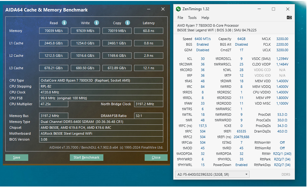

DDR5 6800 MHz Heatsink Black XMP Hynix M-die 2x24 ГБ (K5.01.FPM5GM9501)
Скрины
Снимок экрана 2024-10-27 150658.png [ 142.79 КБ | Просмотров: 4573 ]
Снимок экрана 2024-10-27 150205.png [ 636.55 КБ | Просмотров: 4573 ]
Снимок экрана 2024-10-27 152013.png [ 402.1 КБ | Просмотров: 4573 ]

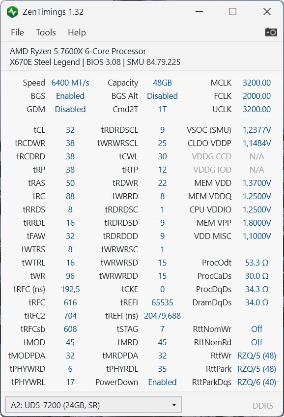

Какие-то странности происходят с памятью Team Group T-Create Expert 2x24GB (CTCED548G7200HC34ADC01) на плате ASRock X670E Steel Legend: то стабильно с приложенными на скриншоте настройками, то либо валится система, либо ошибки с начала теста TestMem. Причём, снижение частоты до 5600 МГц и ослабление таймингов не помогает, а потом перезагружаешься и снова всё стабильно.
Такое впечатление, что либо с тренировками памяти что-то некорректно плата делает, либо какая-то плавающая ошибка в настройках закралась.
Snap2.png [ 115.96 КБ | Просмотров: 4499 ]
Может посоветуете что-то?
P.S. На скриншоте один из профилей настроек, при котором система какое-то время стабильна. А потом снова не стабильна :)
MEM VDDQ и CPU VDDIO = 1.35 попробуй, CLDO VDDP можно ниже скорее всего, около 1-1.05v

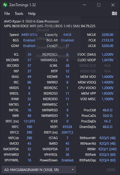

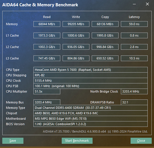

У меня получилось так на разгоне. Довольно нормально. У всех примерно так и будет при похожем разгоне.
ZenTimings_Screenshot 20_10_2024.png [ 38.63 КБ | Просмотров: 4446 ]
cachemem.png [ 257.25 КБ | Просмотров: 4446 ]

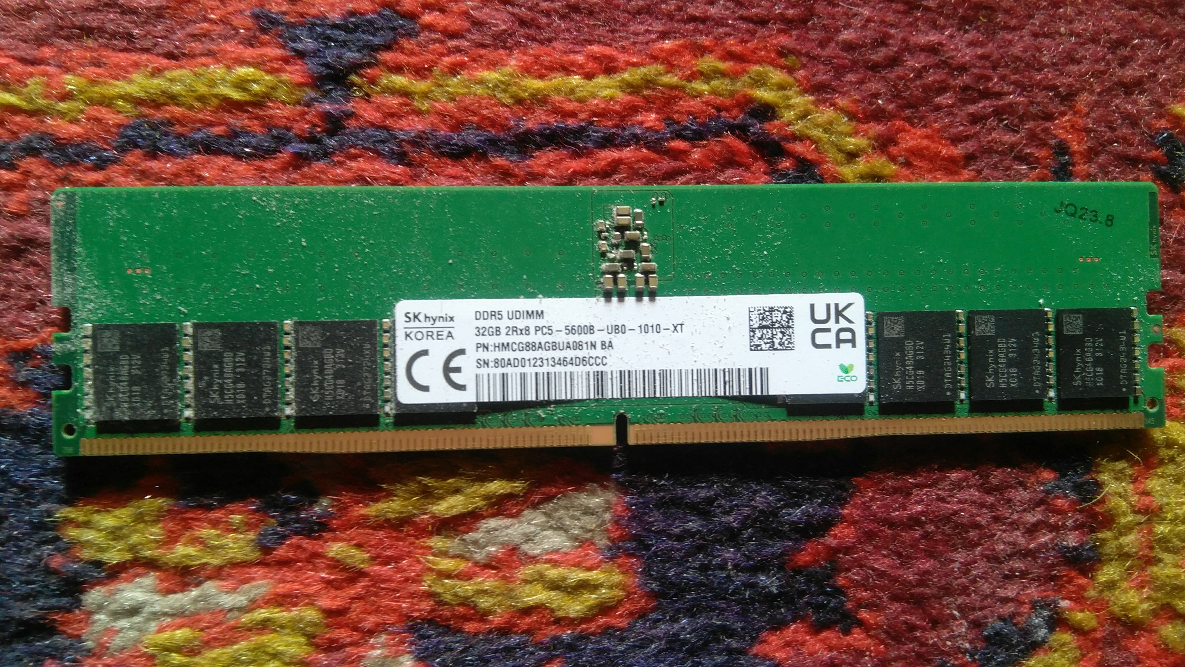

IMG_20240914_100900_EDIT_1.jpg [ 2.2 МБ | Просмотров: 4426 ]
На момент покупки - это было Август 2023 года, лучшее решение, между выбором Hynix 24GB модули или 32GB. 24GB модули стоили чуть дороже 32GB.
По разгону - не стоят они(24GB) того.
На тот момент, с доставкой, мне мои 64GB обошлись в 180$.

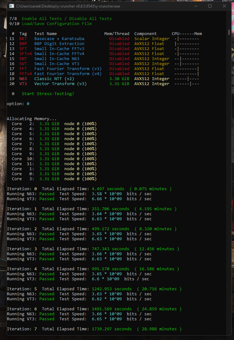

npa4ka писал(а):

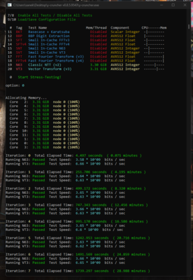

Как стресс тесты пройдёте - можно оптимизировать ещё чуть
Не, тесты завалил. Буду пересдавать=) Cruncher пишет coefficient is to large - это он про RFC или вольтаж?
Регистрация: 09.09.2012
Про что угодно. Но скорее всего про частоту - 6400 оптимистично для двурангов. Но пробуйте, если желание есть, вдруг поедет
Пробую, отпишусь.
labeanchik писал(а):
Jordan GDM включите и проверьте.
Здесь в теме пишут его выключать надо.
Где правда?
Добавлено спустя 1 минуту 41 секунду:
Scank писал(а):
оже самое я писал на предыдущих страницах
пока решение одно - выключить context restore , чтобы при каждом включении память тренировалась и молиться .
Я видел то сообщение (вообще тему мониторю периодически), но context restore изначально отключена у меня была, хотя и с ней тоже пробовал тестировать.
Сейчас вот более-менее нашёл стабильное сочетание, дотестирую, потом буду снижать напряжения и отпишусь.

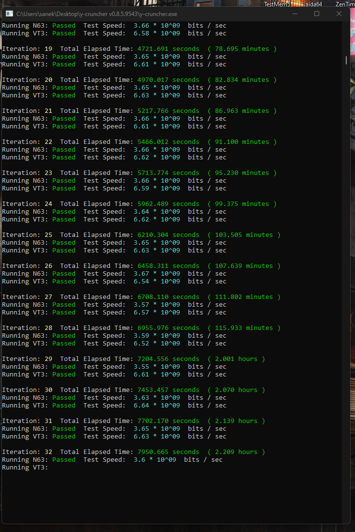

Регистрация: 13.07.2018
Откуда: Владивосток

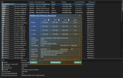

Подскажите как правильно протестировать кранчером? Оставить только N63, VT3?
Кранчер
Снимок экрана 2024-10-27 235302.png [ 226.36 КБ | Просмотров: 2974 ]
Снимок экрана 2024-10-27 235320.png [ 200.08 КБ | Просмотров: 2974 ]
Снимок экрана 2024-10-27 235427.png [ 74.44 КБ | Просмотров: 2974 ]
